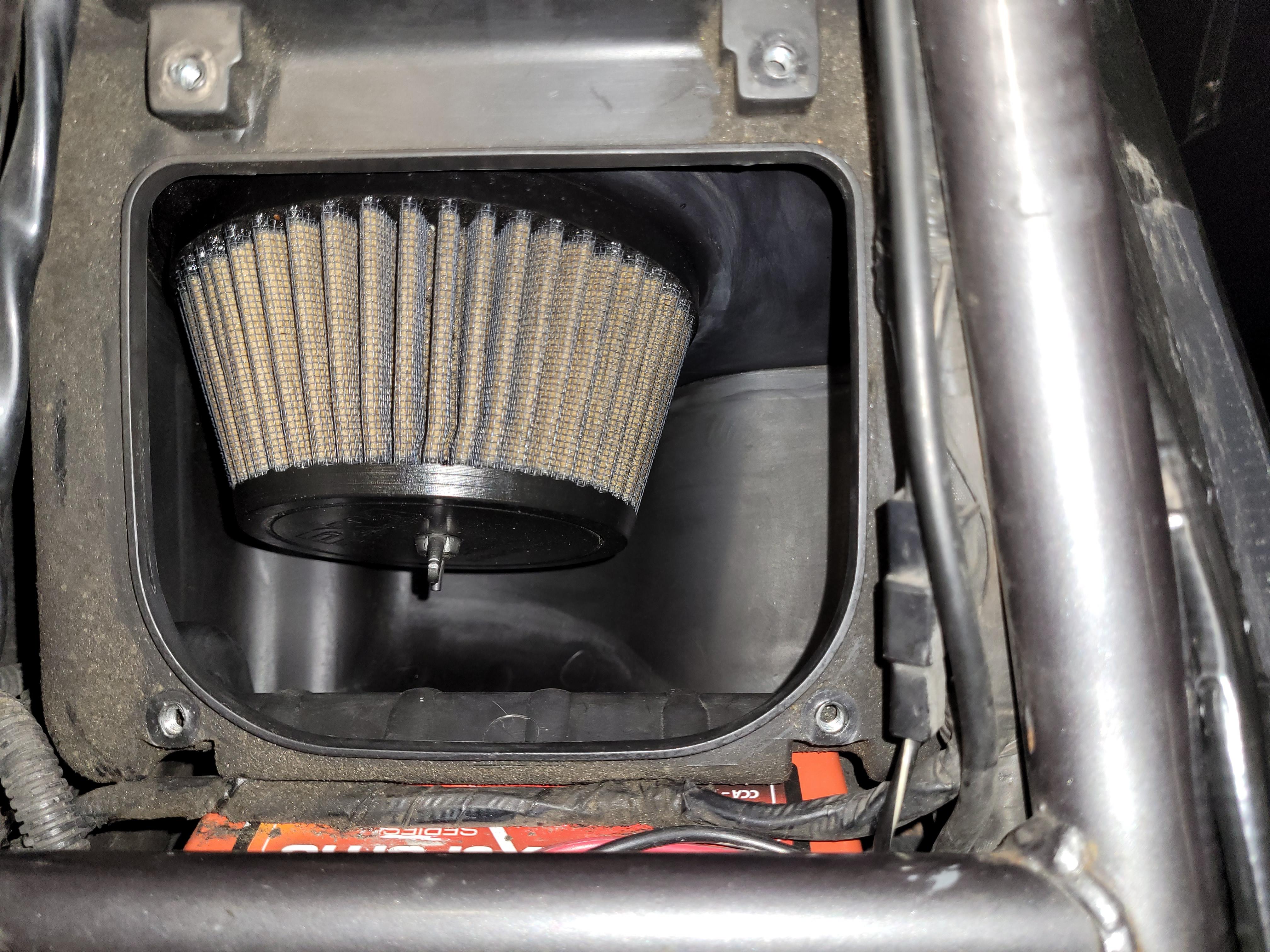

Hi Willy,

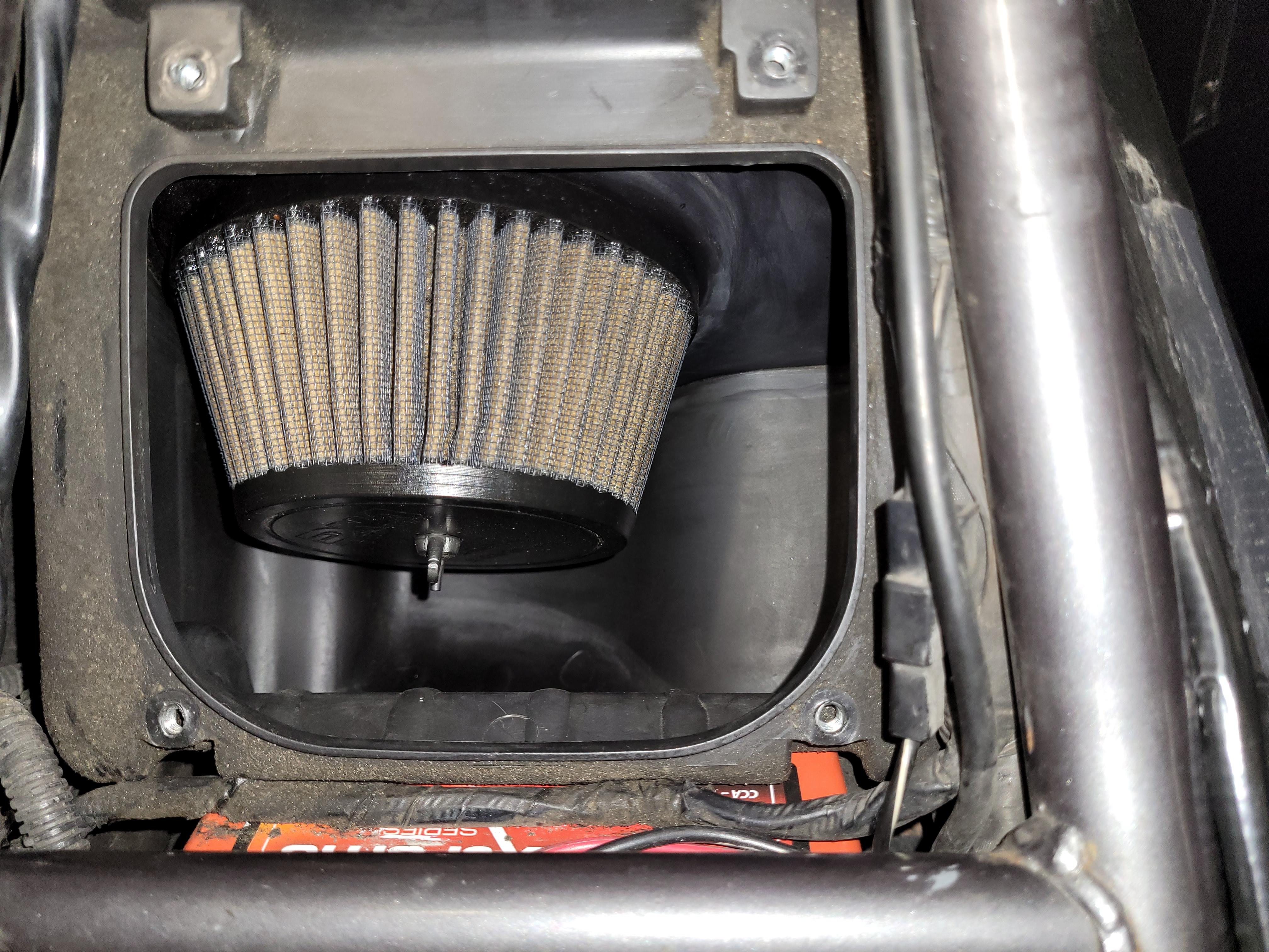

Danke für die schnelle Antwort. Der Luffikasten sieht aus wie geleckt. Der Filter selber scheint auch noch sehr frisch zu sein. Was mir aufgefallen ist, wozu ist doch Loch unten im Kasten? Da ist ein blinder Schlauch dran. Nebendran ist noch einer der auf die andere Seite der Luftfilterkammer zu gehen scheint. Denke aber das wird wohl passen. Vergaserausbau habe ich bis jetzt noch nicht gemacht. Aber das probiere ich mal ;-). Welcher Tankinhalt ist ratsam zum schrauben? Evtl muss der Tank ja runter. Bin jetzt 240Km gefahren und er zeigt noch halbvoll. Hatte hier im Forum auch gelesen mal soll mal den Benzinhahn auf Pri stellen und schauen ob was aus dem Schlauch raus kommt. Das teste ich demnächst auch noch. Halte euch dann auf dem laufenden. Wer noch Ideen hat ist gerne willkommen. Lg
Beiträge: 1308
Re: Schlechte Gasannahme und ruckeln, Neuling braucht Hilfe
Das ist aber schonmal kein originaler Luffilter.
Je nachdem ob der Jetzige tatsächlich mehr Durchsatz hat, müsste man den Vergaser anpassen. Ob man das (gut) gemacht hat?

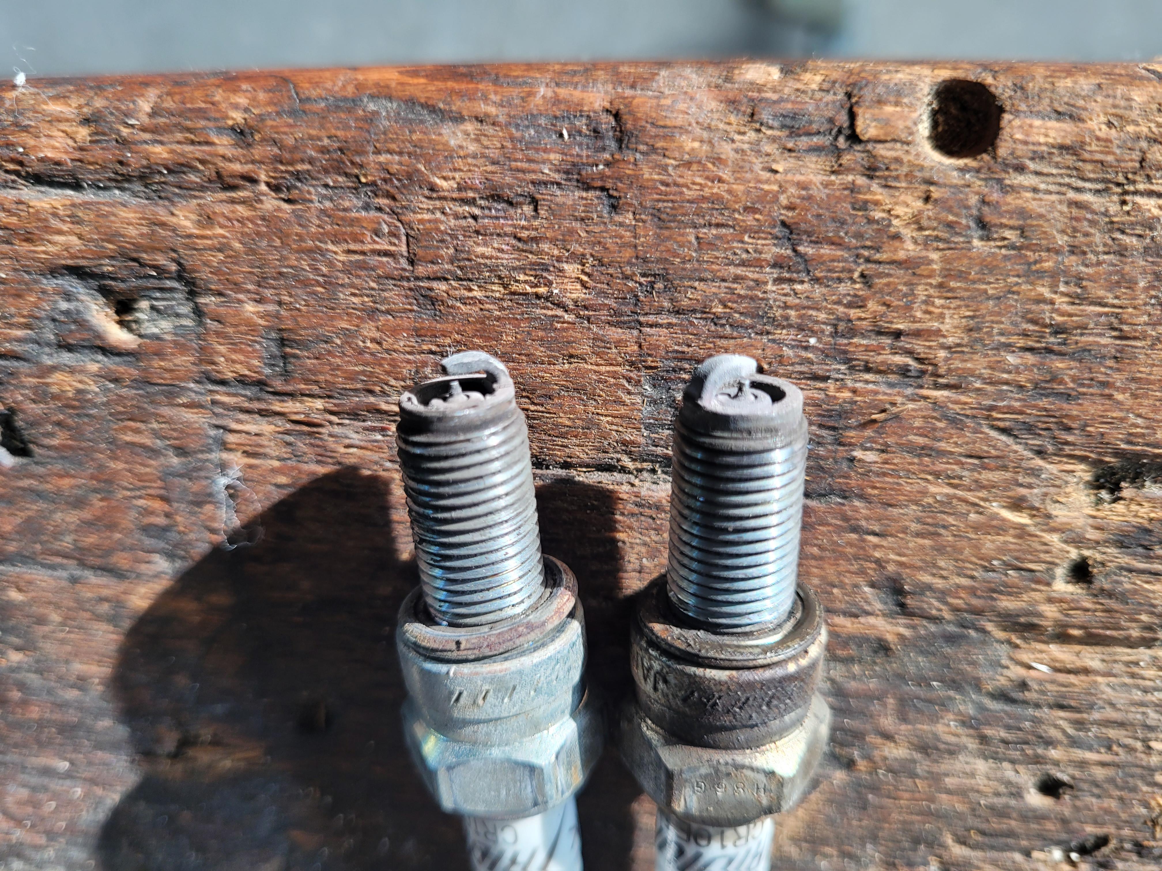

Da hilft ein Blick auf die Zündkerzen.

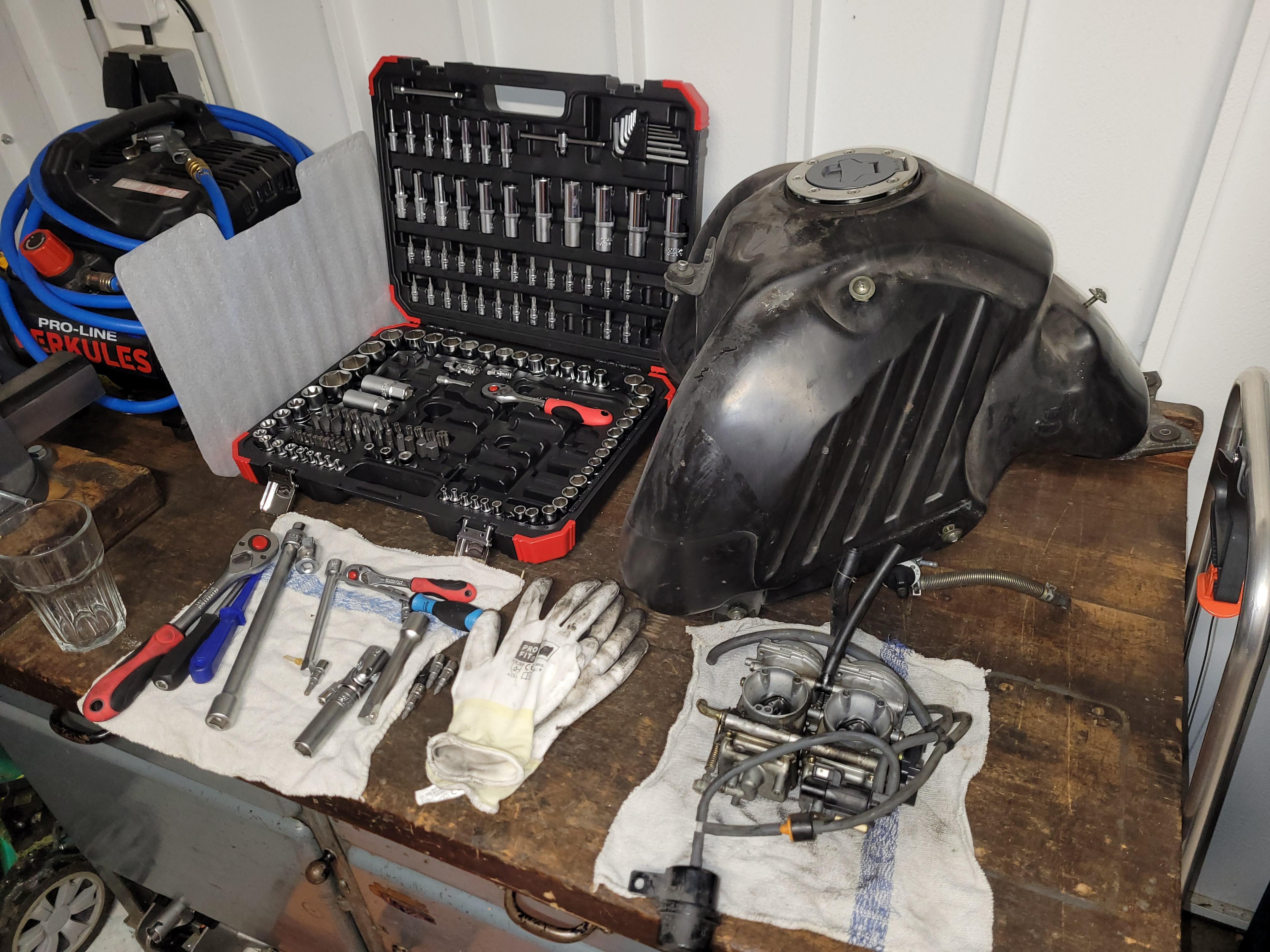

Den Tank kannst du voll wie leer gut abnehmen. Sind halt einige Schrauben zu lösen, aber geht eigentlich ganz flott.
Falls du Ultraschall Unterstüzung benötigst, ich bin nicht weit weg und hab ein Gerät da. Ich empfehle auch gleich alle Dichtungen am Vergaser zu tauschen, die sind meist platt und lassen bisweilen auch mal Fehlluft durch.

Marek hat Recht, auf mehr Luft reagiert sie bockig.
Bei der letzten HU hatte meine sehr geringe Abgaswerte obwohl ich die Nadeln eine Stufe höher gehängt hatte, nächsten Winter hänge ich sie noch höher. Die Dinger laufen m.E. nach alle zu mager.

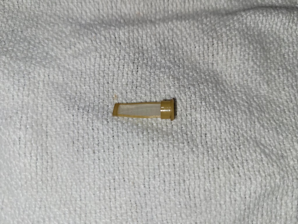

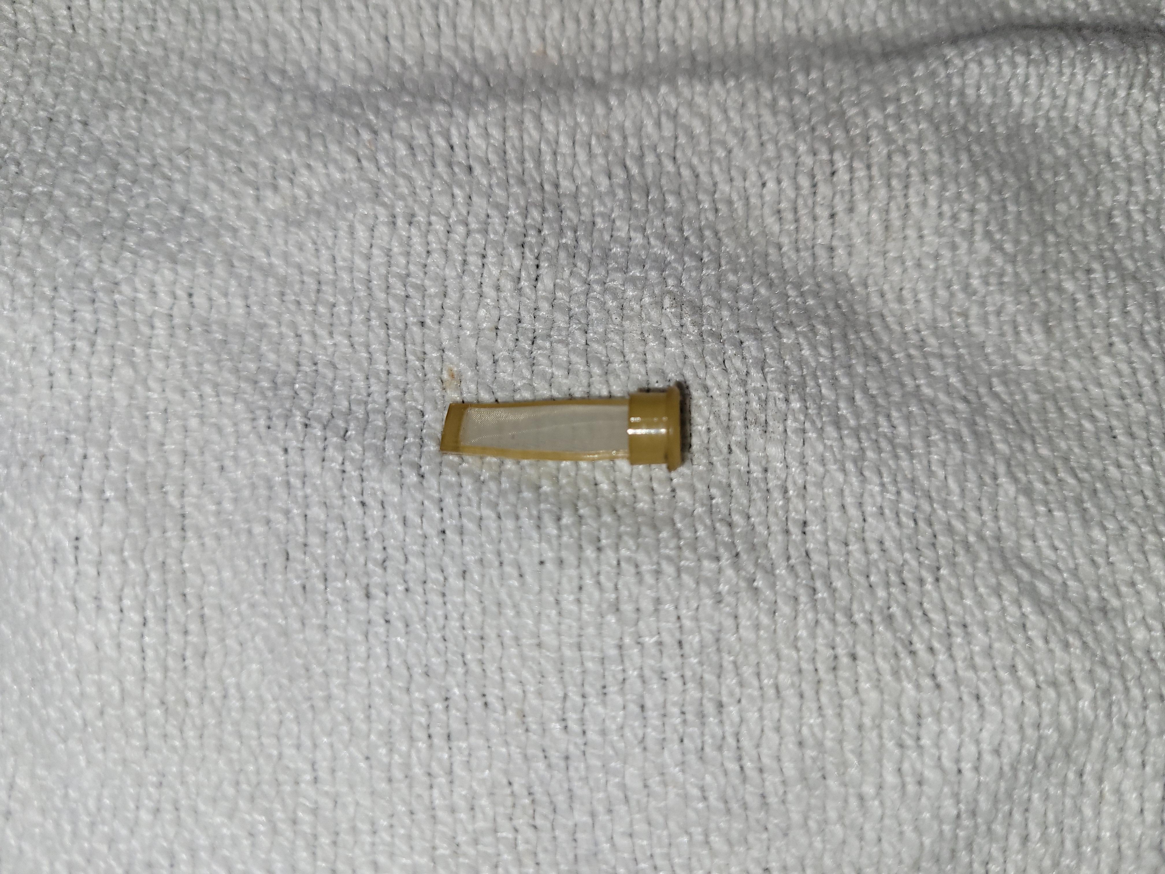

- Der kleine Filter vor dem Vergaser sieht gut aus

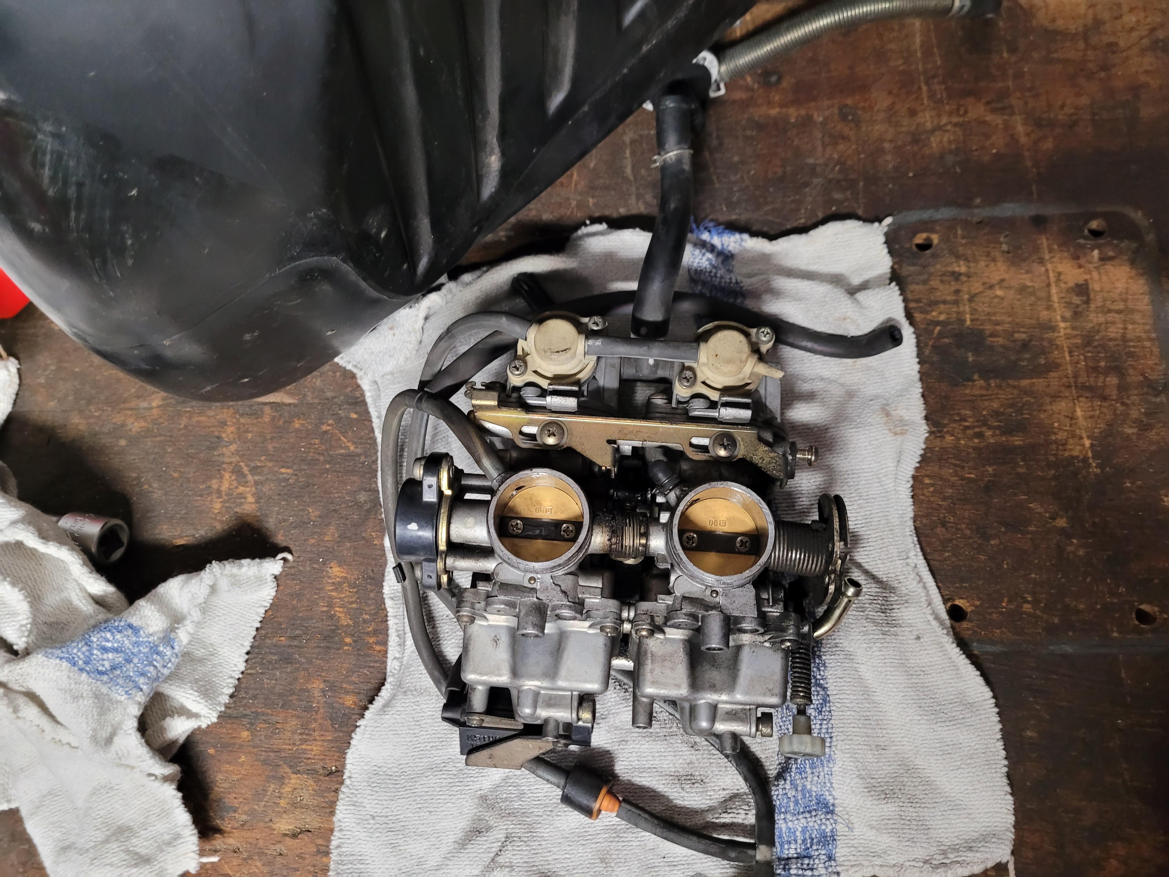

Ich kann mir noch nicht so ganz vorstellen das es am Luftfilter liegen soll. Der ist seit ein paar Monaten drin und der Fehler kam plötzlich auf der Autobahn. Ich werde mich jetzt mal dem Vergaser widmen und ausbauen. Dazu bestelle ich mir 2x dieses Rep Set. Sieht gut aus von der Quali.

Mein Tip wäre, wenn du hast, probiere mal normale Zündkerzen, nicht Iridium. Solche verschlimmbessern auch mal.

Andere Zündkerzen habe ich gerade nicht zur Hand. Ich verfolge jetzt erstmal die Vergasertheorie. War heute Abend noch fleißig. Kann mir jemand sagen wonach ich beim Vergaser schauen muss? Muss ich den zum Ultraschallbad komplett zerlegen? Hatte sowas noch nie auseinander :| werde mir wie oben beschrieben noch den Repsatz kaufen. Wenn die Maschine am Ende wieder läuft mache ich 3 Kreuze :D 8)

Zum Luftfilter kann ich tatsächlich folgendes aus eigener Erfahrung bestätigen....
Ich hatte den TwinAir Luftfilter verbaut und immer Probleme mit Ruckeln im Fahrbetrieb bei niedriger Drehzahl und im Standgas.
Hab alles mögliche getestet, mir sogar ne 2. Vergasereinheit gekauft, die noch ultraschall reinigen lassen usw...
Das Ende vom Lied, original Filter wieder rein, und die Karre läuft wie sie soll.
Hab auch nicht gedacht dass so nen Luftfilter was ausmacht, ist aber tatsächlich so.
Bestimmt ist bei deinem Problem nicht nur der Luftfilter schuld aber er wird bestimmt Verbesserung bringen wenn der Vergaser noch die original Bedüsung hat.

wenn der Fehler plötzlich kam, kann es natürlich nicht am Luftfiltereinsatz liegen. Aber die Kerzen sehen schon etwas älter aus und auch wenn man den Iridium eine fast unendliche Lebensdauer nachsagt, sie die doch irgendwann am Ende.
Vielleicht mal beide erneuern?
Ich habe beide ausprobiert, Iridium und "normale" Kerzen. Den Unterschied dass der Motor ein etwas niedrigeres Standgas mit Iridium Kerzen hat, dürfte ich mir eingebildet haben. Darum habe ich nun beide Modelle drin.

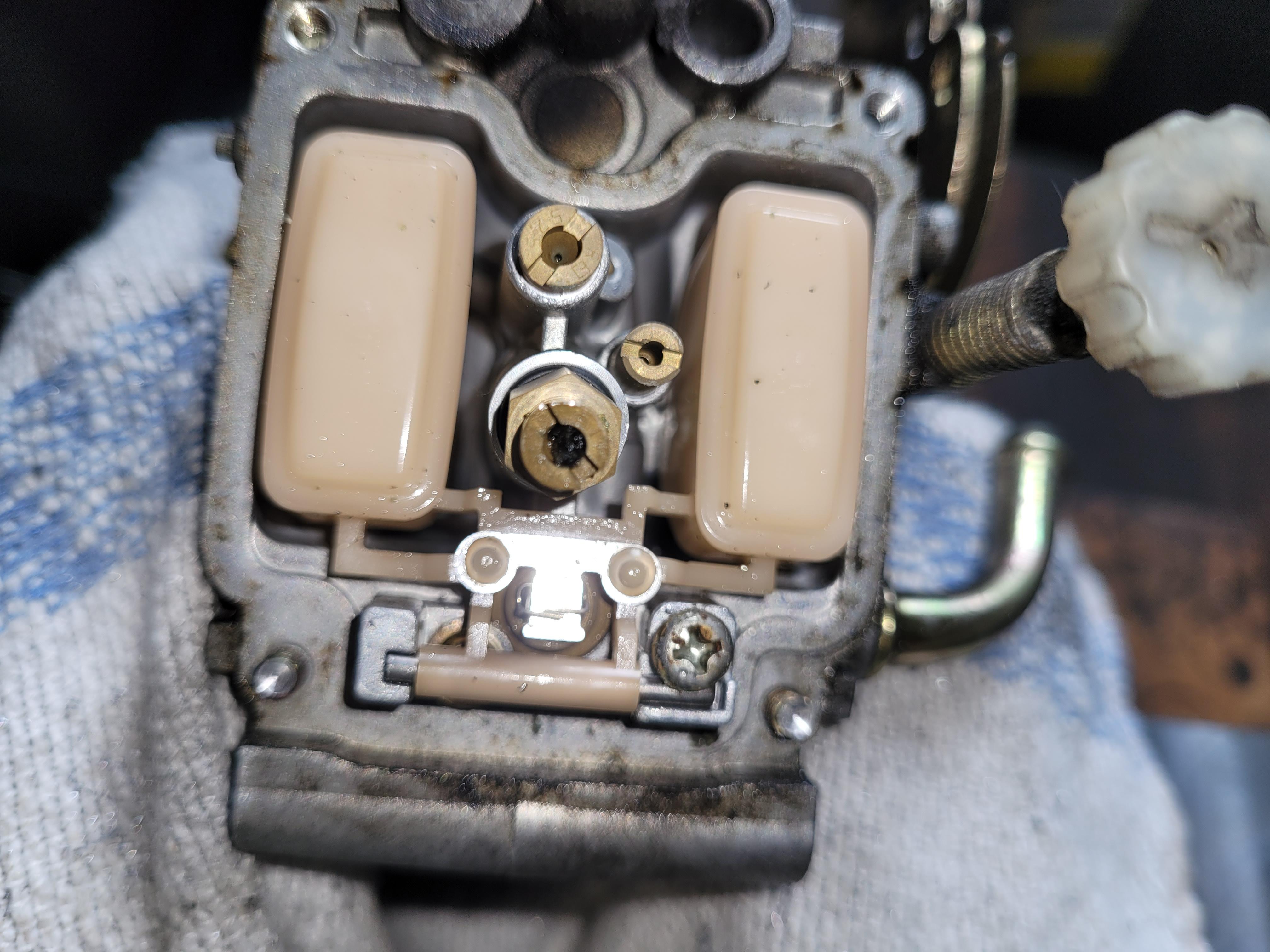

wenn du den Vergaser schon ausgebaut hast, dann schau dir mal die Hauptdüsen an. Ich könnte wetten, daß entweder ein Mischrohr ziemlich dicht ist, oder daß eine der Hauptdüsen im Schwimmerkasten liegt. Evtl. könnte auch eine der Membranen einen Riß haben. Jedenfalls schraub mal die Schwimmerkammern ab.

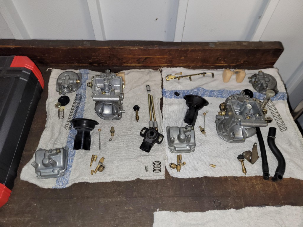

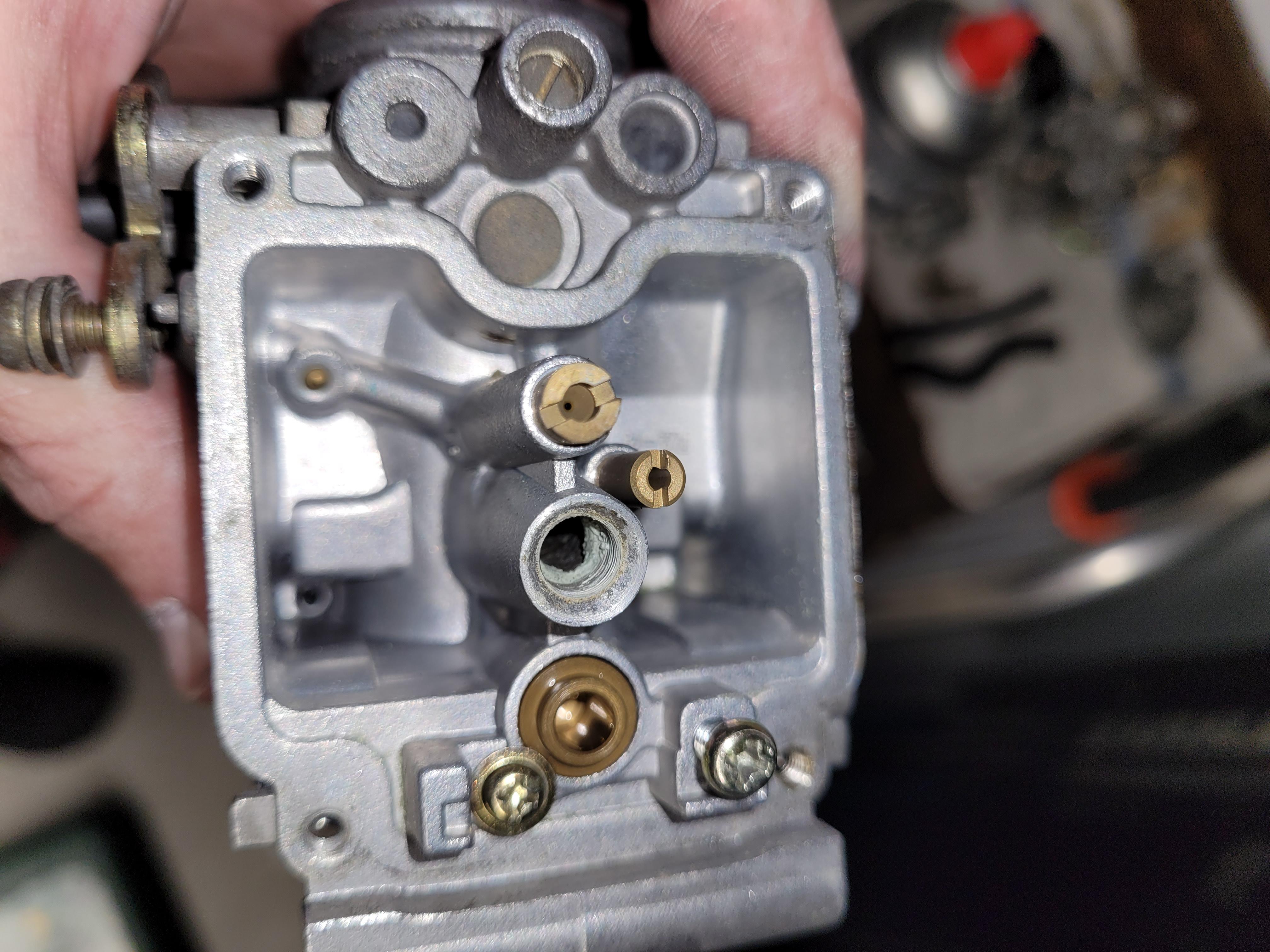

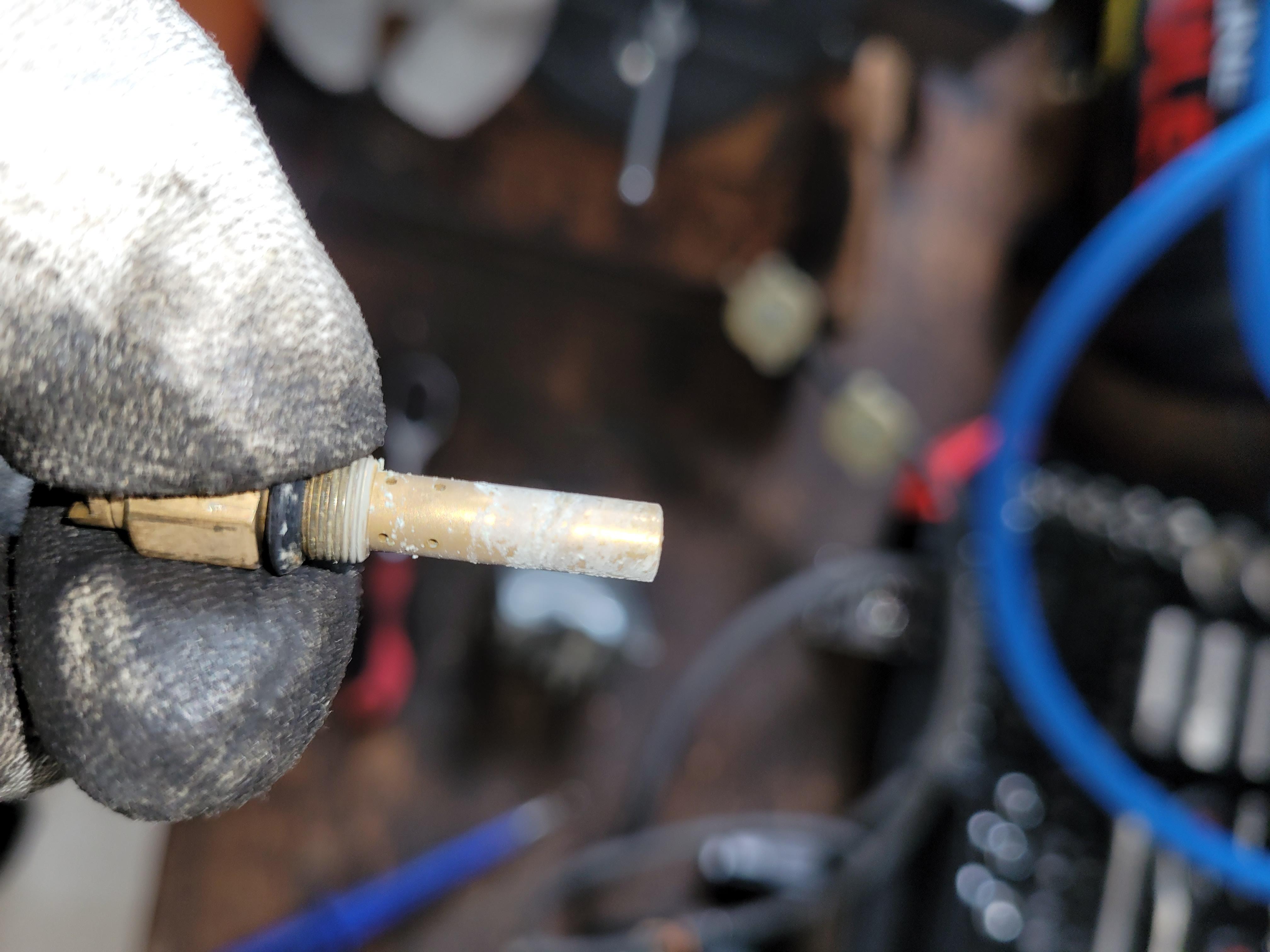

So der 1. Vergaser ist teilzerlegt, hat total Spaß gemacht. Musste 2 Schrauben der Schwimmerkammer ausbohren. Glaube die waren noch nie ab :D . Auf der einen Düse war oben eine kleine schwarze Verstopfung. Außerdem sind da weiße Ablagerungen drauf. Vielleicht war die Verstopfung schon das Problem. Aber jetzt muss ich ja eh alles machen. Jetzt nochmal ne Frage an die Profis. Wie weit muss ich zerlegen fürs Ultraschallbad? Muss der obere Deckel mit den Federn auch ab? Denke die Schwimmerkammer muss ab bleiben. Wo sitz die Membran die hier angesprochen wurde? Kann man die anderen 2 Düsen in der Schwimmerkammer auch abschrauben zum durchpusten oder verstelle ich dann direkt was?
C.Killer
Beiträge: 15
Registriert: 11. Sep 2023, 17:52
Wohnort: Trebur
Beitrag von C.Killer »

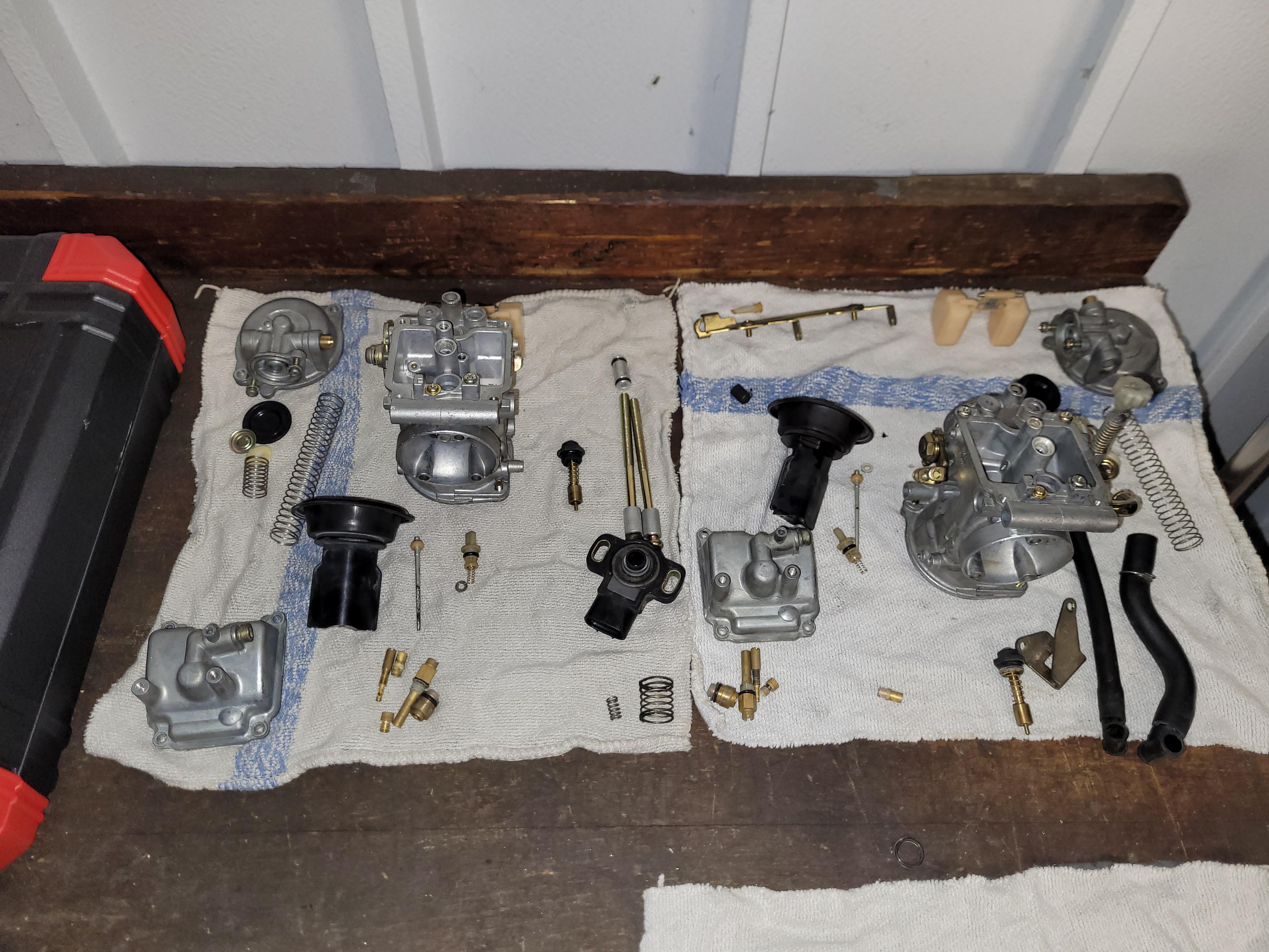

Youtube sei Dank habe ich jetzt alles zerlegt. Es ist schon einiges an Verschmutzungen zu sehen. Nächster Step ist Ultraschall
Beiträge: 2990
das linke Mischrohr, da scheinen die kleinen Bohrungen dicht zu sein. Dort wird eigentlich der Sprit der Hauptdüse zerstäubt. Das erklärt die "Beschwerden".
