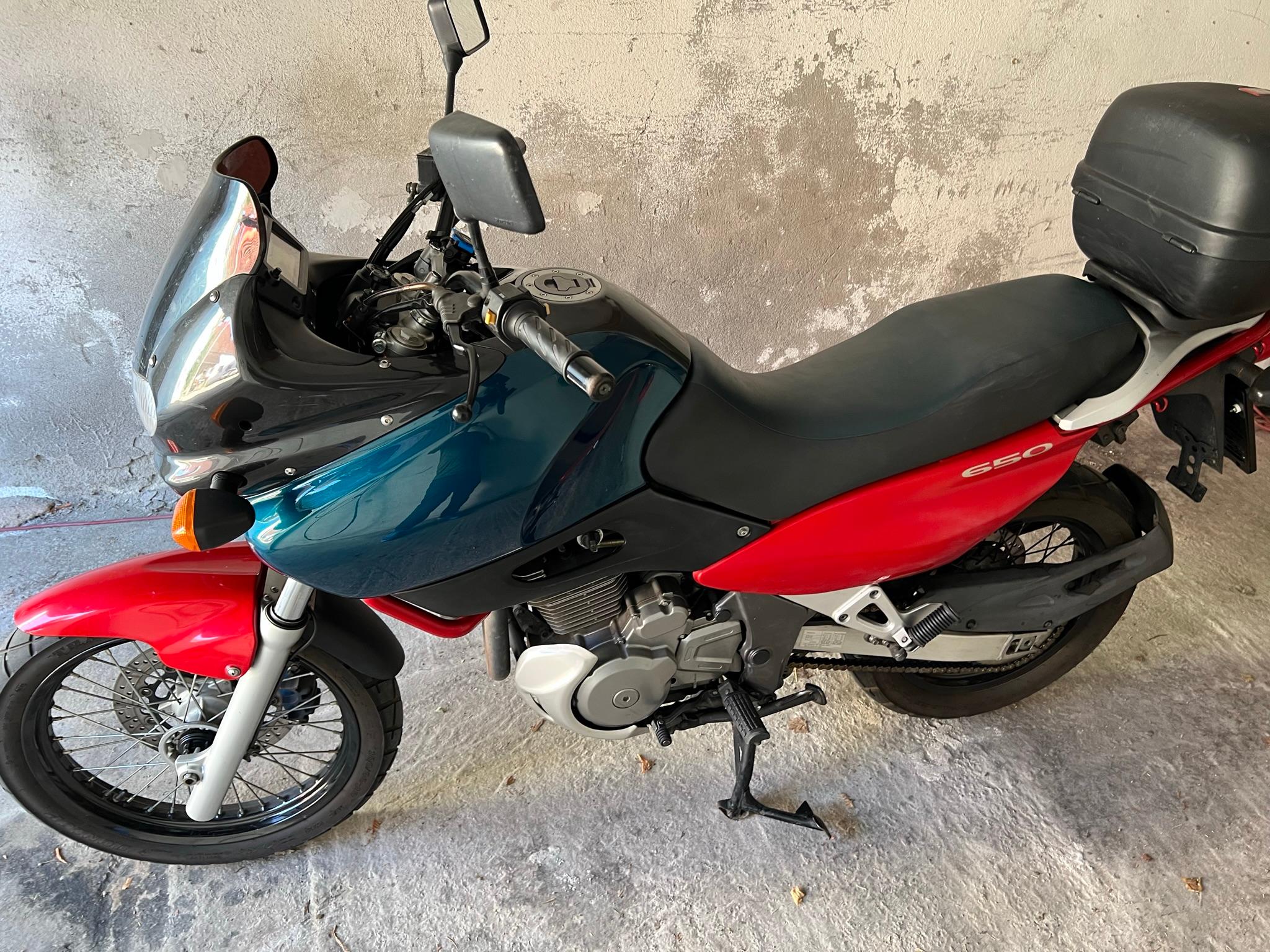

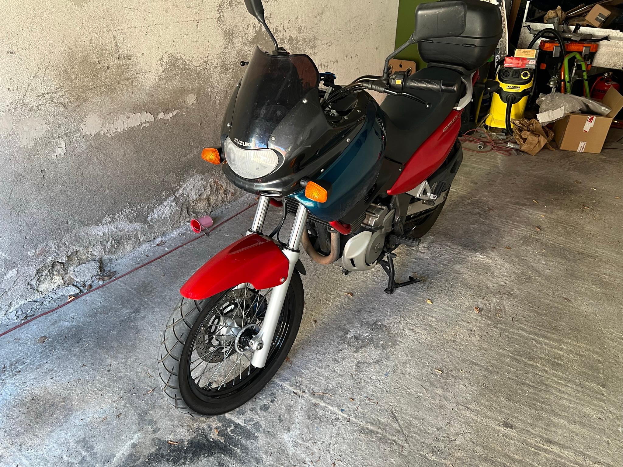

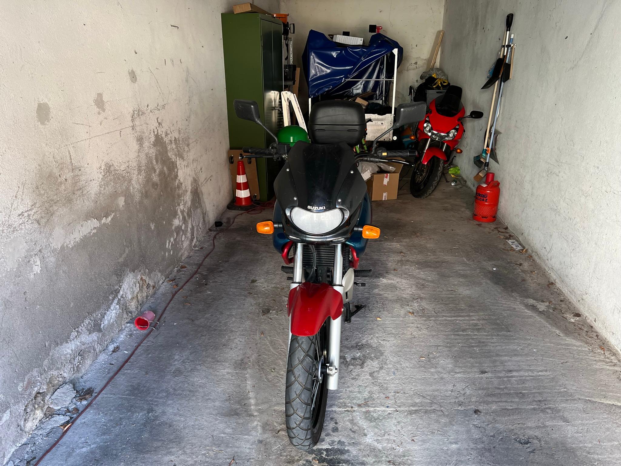

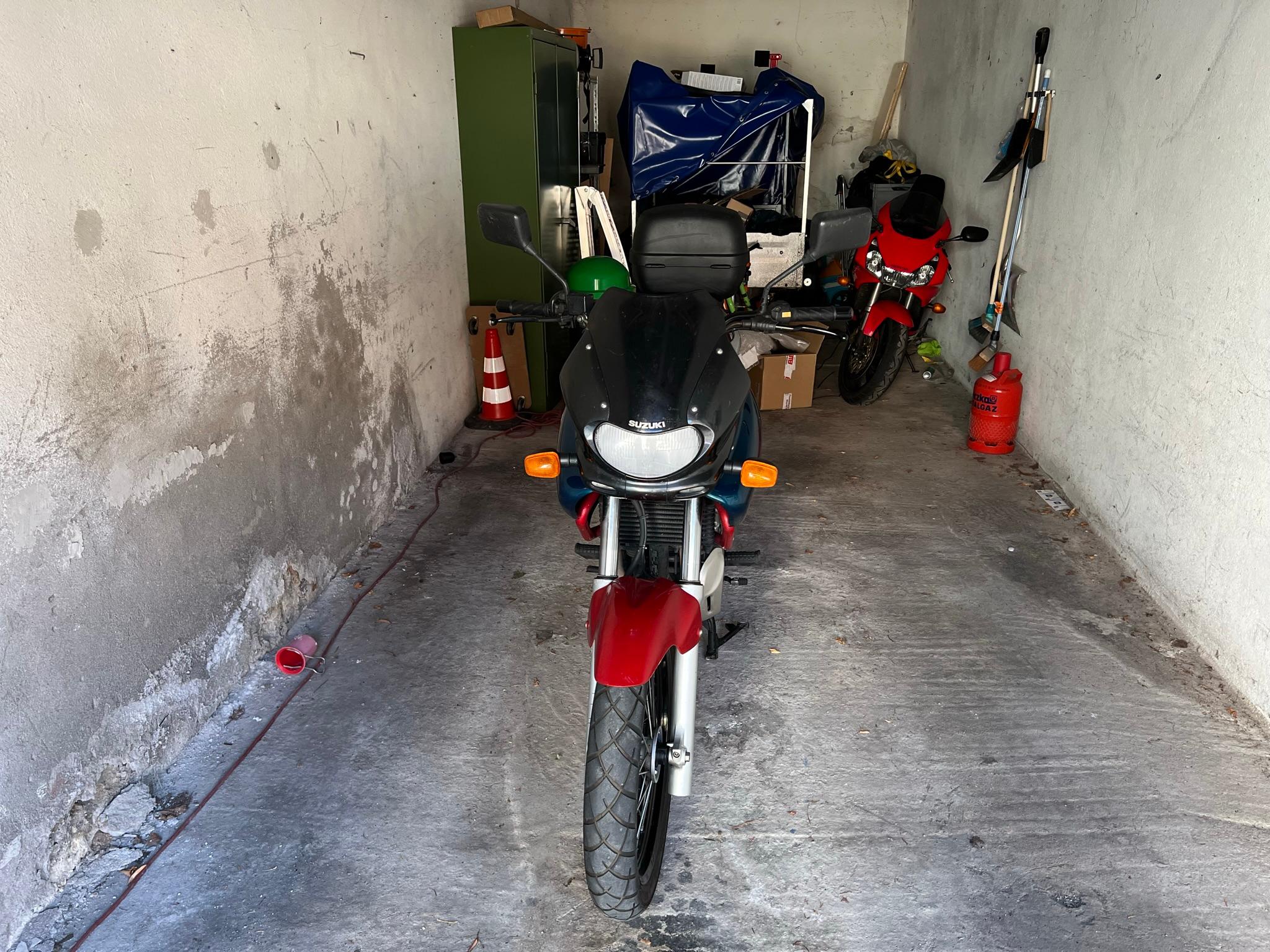

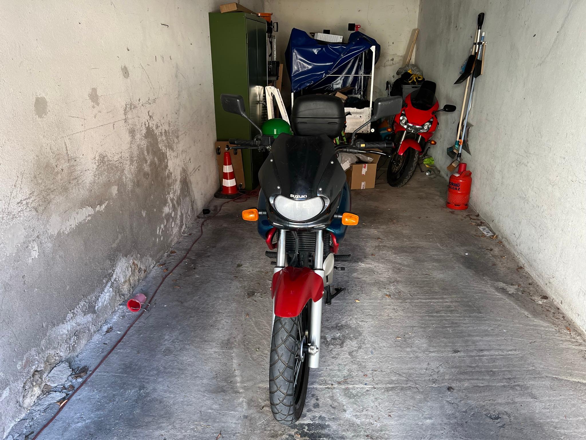

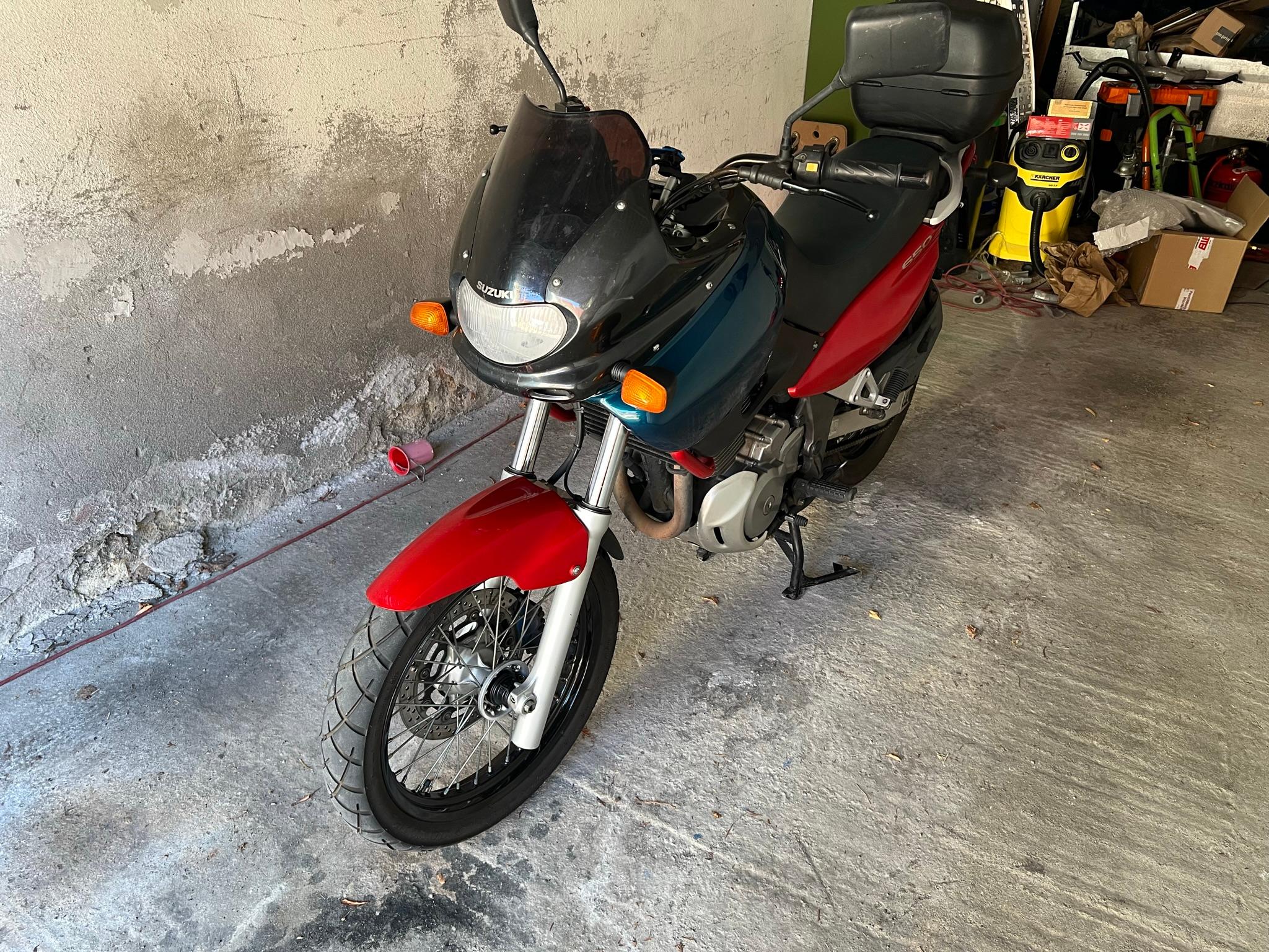

Hallo, ich bin seit gestern stolzer Besitzer einer Freewind. BJ 1997.
Hier ein paar Bilder.

Hallo Michael,
willkommen hier im Forum und allzeit gute Fahrt mit der XF.
Such hier im Forum mal nach der Überarbeitung des Scheinwerfers. Das ist leider, aus meiner Sicht, der Schwachpunkt am Mopped. Der Scheinwerfer an deiner XF scheint eine Revision nötig zu haben, der macht einen nicht glasklaren Eindruck.

Hallo, ja der Scheinwerfer ist leider tot. Überlege aber gerade ob ich auf Ellipsoid-Scheinwerfer umbaue.

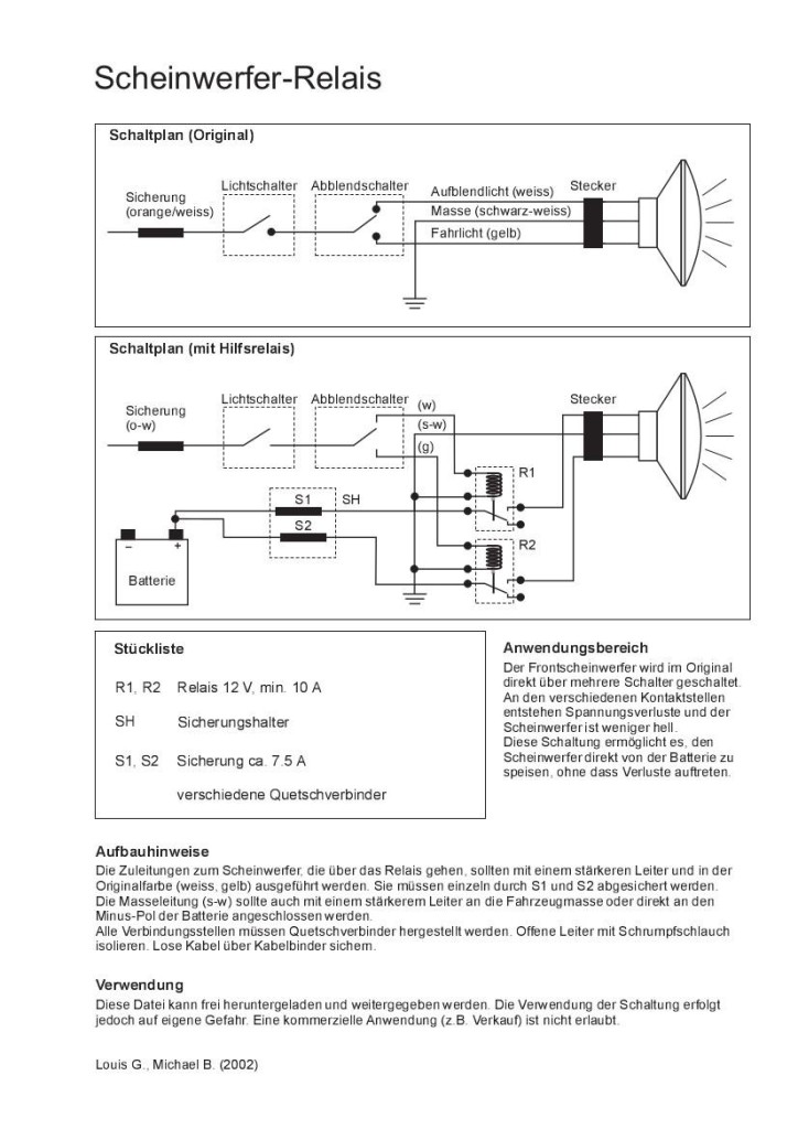

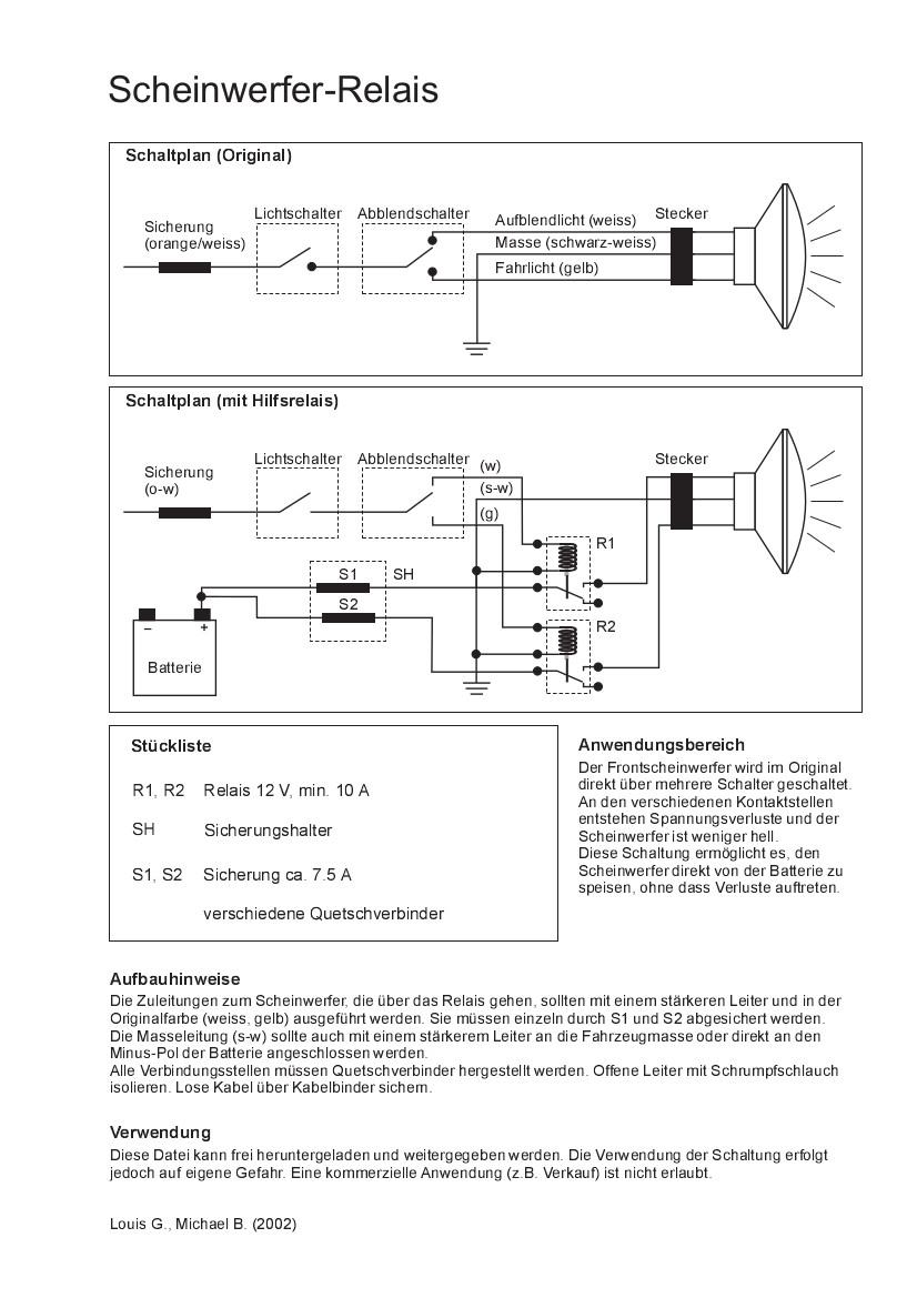

Und damit es so richtig viele Meinungen zum Scheinwerfer gibt:
Aufmachen, Reinigen, Zusammenkleben, Long Life Lampe rein und eine Relaisschaltung direkt von der Batterie zum Scheinwerfer verlegen.
Ergebnis: Mit dem Lichtschwert durch die Nacht.
