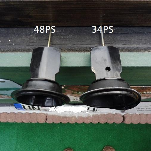

die Nadeln bekommst du raus wenn du das flache Teil welches du sehen kannst wenn du von oben in den Schieber schaust, mit einer passenden Zange ziehst. Alternativ die Nadel vorsichtig hoch drücken, dann aber die Flugbahn der erwähnten Teils genau verfolgen :wink: oder einen Lappen oder ähnliches oben auf den Schieber legen.
Die Scheibe könnte zur Schiebernadel gehören, da sind ein Klemmring, eine Metallscheibe und eine etwas dickere Kunststoffscheibe drauf.
Die Bohrungen in den Schiebern zu verschließen hatte ich auch erst vor, dann aber andere, geschlossene Scheiber beschafft. Der Stopfen kann sich lösen und den Schieber verklemmen, oder sich auflösen und irgendwelche Kanäle verstopfen.

Sind die Schieber mit nur einem Loch auf nur einer Seite die ungedrosselten?

Hi Uwe,
ob da noch mehr Löcher waren, kann ich mich nicht erinnern. Habe aber ein Foto von der "wichtigen" Seite gemacht.
