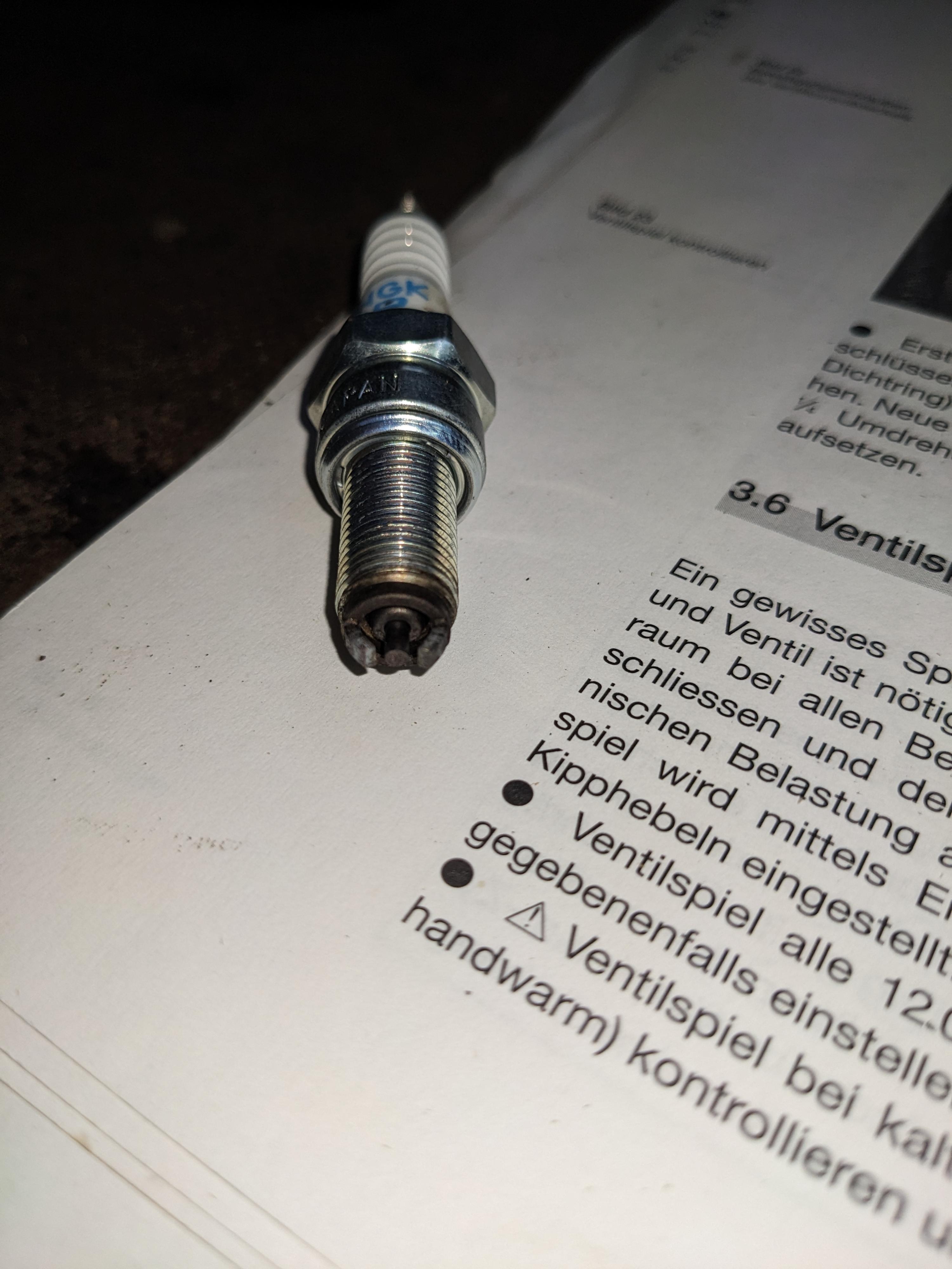

Die Ausführung zu der Synchronisation ist ebenfalls nachvollziehbar aber ich wäre jetzt davon ausgegangen, dass sie auffällig schlecht läuft wenn die Vergaser so dramatisch unsynchron sind. Werde es aber trotzdem überprüfen. Die Kerzen sehen jedenfalls gleich aus. Ich hänge mal ein Bild an, ich würde sagen sie läuft immernoch etwas zu fett (gerne eine Meinung dazu abgeben). Da sie bis jetzt nur im Stand lief und bei der Probefahrt ca. 20 km gefahren ist, weiß ich nicht ob das Kerzenbild sooo aussagekräftig ist.

Also ich finde das Kerzenbild gut. Könnte vielleicht etwas heller,.
