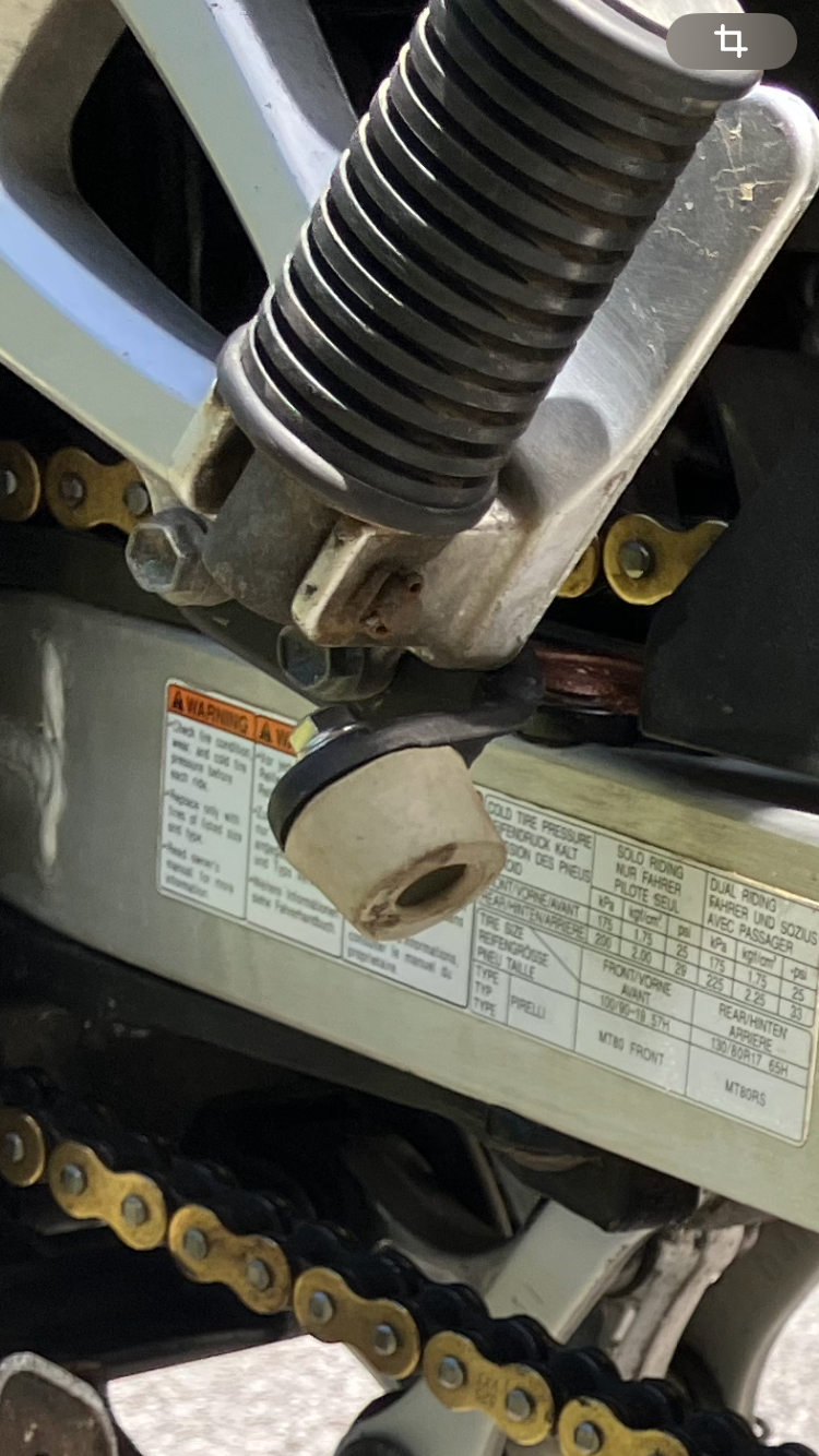

ich bin auf der Suche nach einen Bild oder einen Hinweiß Bezüglich des Gummianschlag
an den Hauptständer an einer Freewind.
Habe sie mir ja erst vor kurzen Zugelegt, und die Tage als ich mit den Umbau soweit
fertig war beim ersten Abbocken vom Hauptständer Bemerkt das dieser Ungedämpft beim
Hochklappen vor die Schwinge Knallt.... :oops:
Das ist nicht so schön und will ich auch nicht so lassen, da ich aber nicht weiß wo da überhaupt
ein Anschlag hätte sein müssen, und aus den Bildern in der Ersatzteileliste bei Suzuki auch leider
nichts weiter ersichtlich ist, würde ich mich über eine Info/Bild sehr freuen.
Danke und Grüße,
H1nz
Beiträge: 738
Re: Kurze frage zum Gummianschlag vom Hauptständer
Ein Bild habe ich leider gerade nicht parat, aber der Anschlag für den Hauptständer (der bei selbigem mitgeliefert worden sein sollte) wird am Halter der linken Soziusraste angeschraubt. Der hat dafür extra zwei "Ohren" unten.

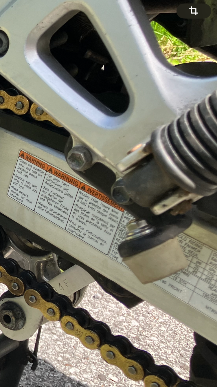

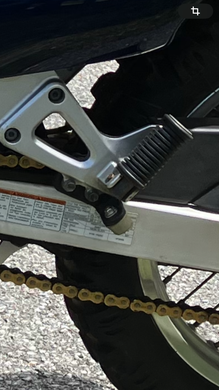

Hallo ! Hier ein paar Fotos vom Anschlag, der Gummipuffer selbst ist aber nicht original, hat bei mir auch gefehlt ! LG, Peter

Hallo Peter,
besten dank für die Tollen Bilder... :P :streichel:
