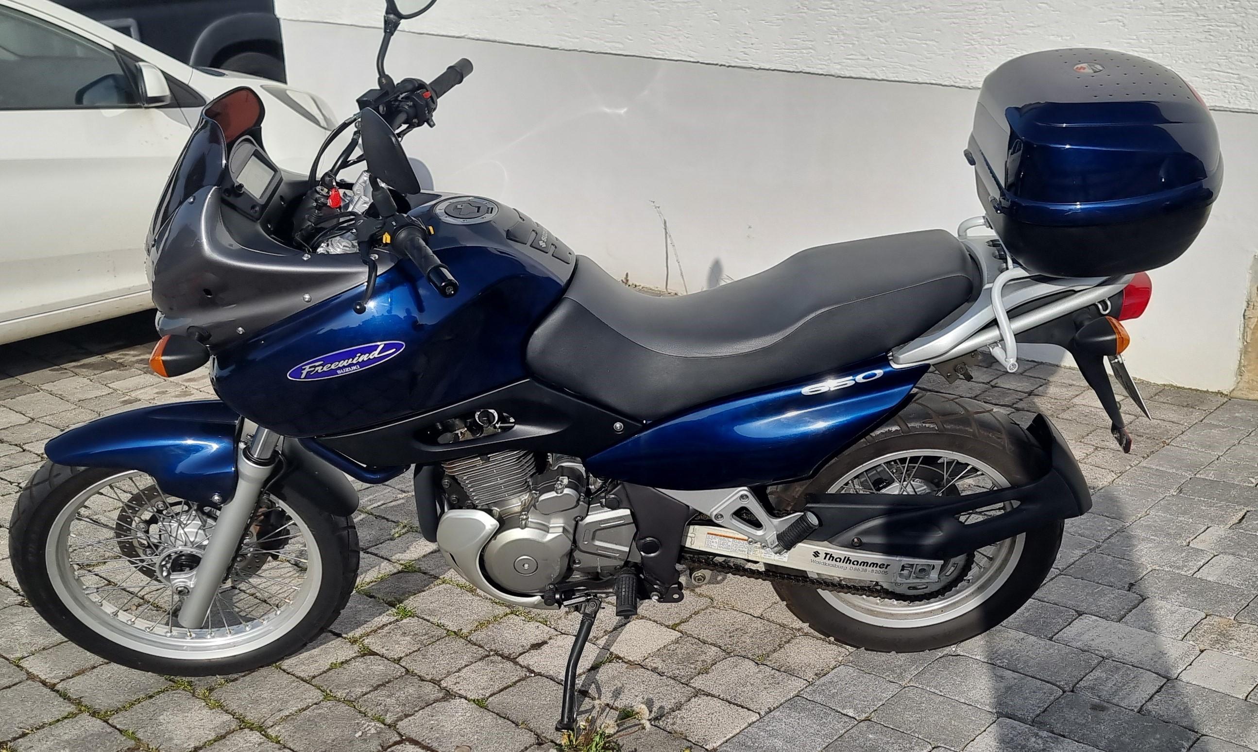

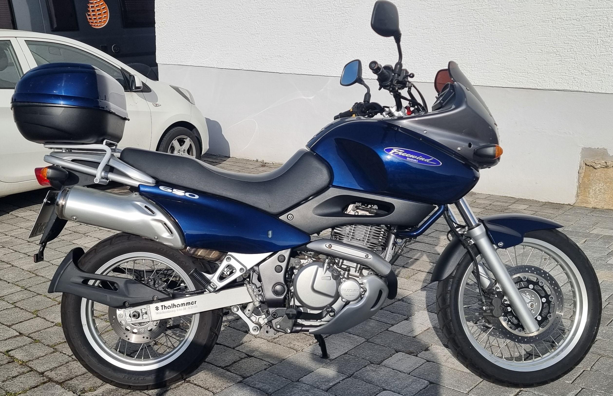

Freewind, Bj.99. Original durch Historie belegt 5000km Laufleistung.

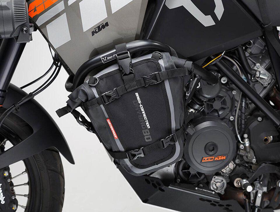

ok Vielen Dank
ich hatte die taschen damals nicht mitbestellt weil sie mir zu klein waren
und habe mir diese hier gekauft SW Motech, sind aber sehr teuer
