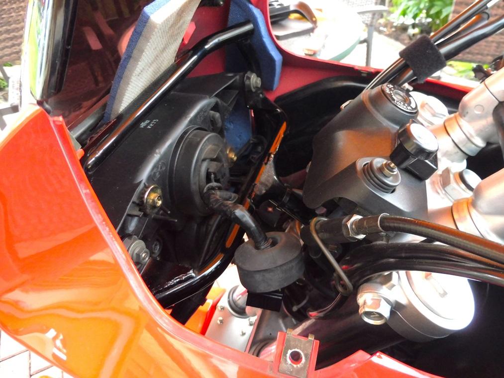

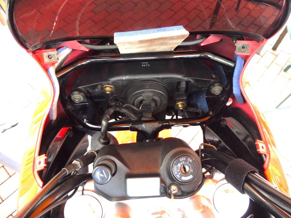

irgendwo habe ich gelesen es sei ein Akt die Lampe zu tauschen. Nu bin ich dabei Klappergeräuschen vorn in der Verkleidung auf die Schliche zu kommen, habe dafür die vier Inbus rund um die Instrumenteneinheit entfernt und konnte diese samt Plastikteil raus nehmen.
Jetzt liegt die Scheinwerferlampe, bzw. der hintere Teil mit dem Stecker offen vor mir und die Lampe könnte gewechselt werden.
Habe ich da irgendwas falsch verstanden?

besseres Licht brauche ich nicht, bin an schlechte Beleuchtung gewöhnt und passe mein Tempo an. In meiner Four habe ich sogar noch die originale BILUX.
Um gesehen zu werden habe ich mir eine unauffällige Tagfahrleuchte unter die Verkleidung geschraubt, die Sichtbarkeit der Maschine bei Tage hat sich enorm verbessert.
Was das Geklapper angeht, es klang wie Motorklingeln allerdings ohne Belastung, je mach Drehzahl einfach grausam. Habe gedacht der Motor wäre halt so, meine letzten Eintopf Erfahrungen mit SR, XT, XL und Nuovo Falcone liegen lange zurück, die klangen allesamt sehr viel besser.
Plasteverkleidungen hatte ich ab meinen Maschinen eher selten und an einem Einzylinder noch nie. Jetzt habe ich an allen Stellen die mir verdächtig waren, Kunststoffpolster, (Isomatte zerschnitten) unter und zwischen geschoben, dann kam ich auf eine Steckverbindung die in Fahrtrichtung rechts an der Verkleidung anlag. Die habe ich beiseite genommen und angestrapst, nu noch etwas Isoliermatte dazwischen und fertig.
Die kurze Testfahrt hat mich nur den Kopf schütteln lassen, ein völlig anderes Fahrgeräusch! Dieses schäbbige Gerappel ist weg!
Warum bin ich da nicht schon eher drauf gekommen?
