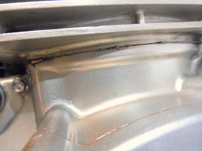

praktisch von jetzt auf gleich hat mein Lieblingsmotorrad, zu dem ist die FW inzwischen geworden, vorn einen undichten Zylinderfuß bekommen. Öltropfen auf dem Boden, so etwas geht nicht und ist höchst ärgerlich!
Habe mich hier schon etwas belesen, dürfte die Papierdichtung sein, (Krad ist EZ2001).

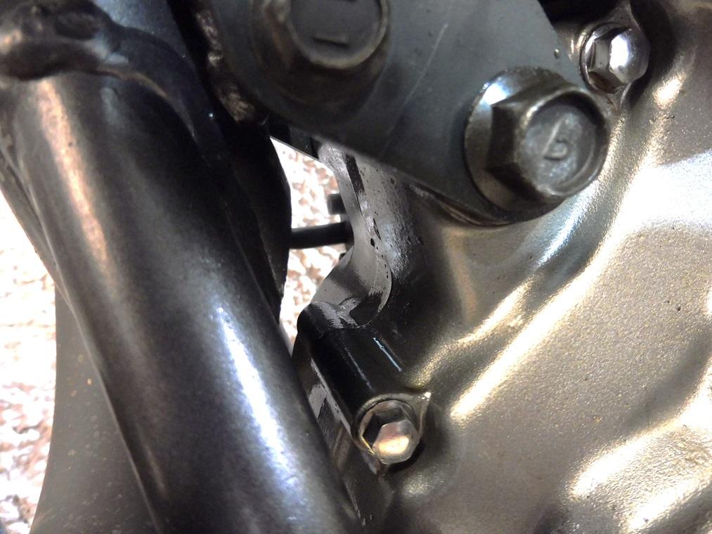

Guten Morgen,
wann war den Facelift?
Hinten am Spanner und seitlich am Fuß ist alles trocken. Von den vorderen "Ecken" des Zylinders herunter ist es feucht, kam sehr plötzlich nach der vorletzten Fahrt.
Oberes Bild, linke Seite Fuß.

dann dürfte meine BJ. vor 2000 sein denn die Dichtung, was ich da rauslugen sehe, würde ich nicht für eine Metalldichtung halten.
Aber lt. Papieren, den Ziffern 4-7 in der FG.Nr. "2001" und der Lampe ist sie 2001.
Wie auch immer, dicht sollte sie sein.
