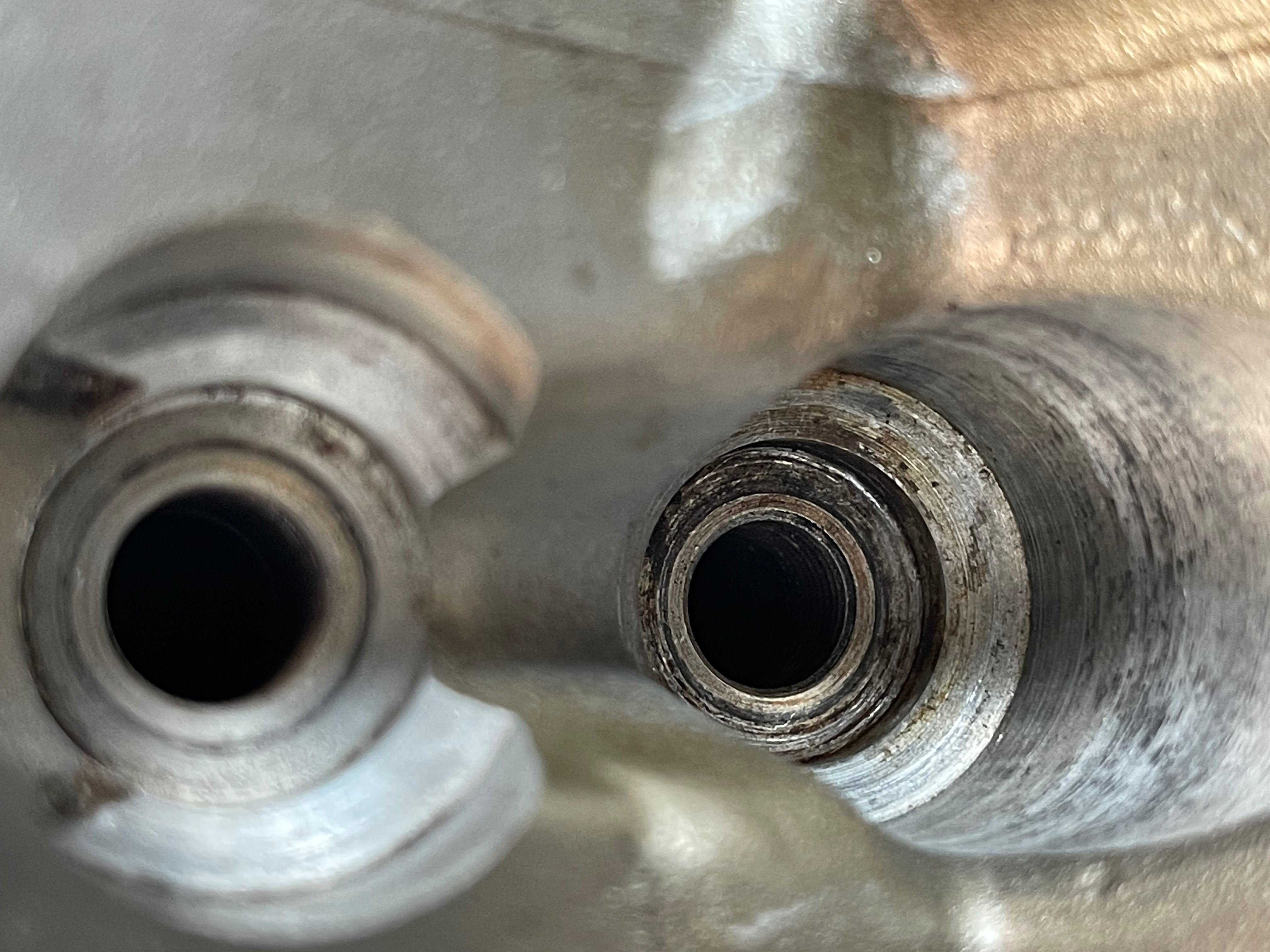

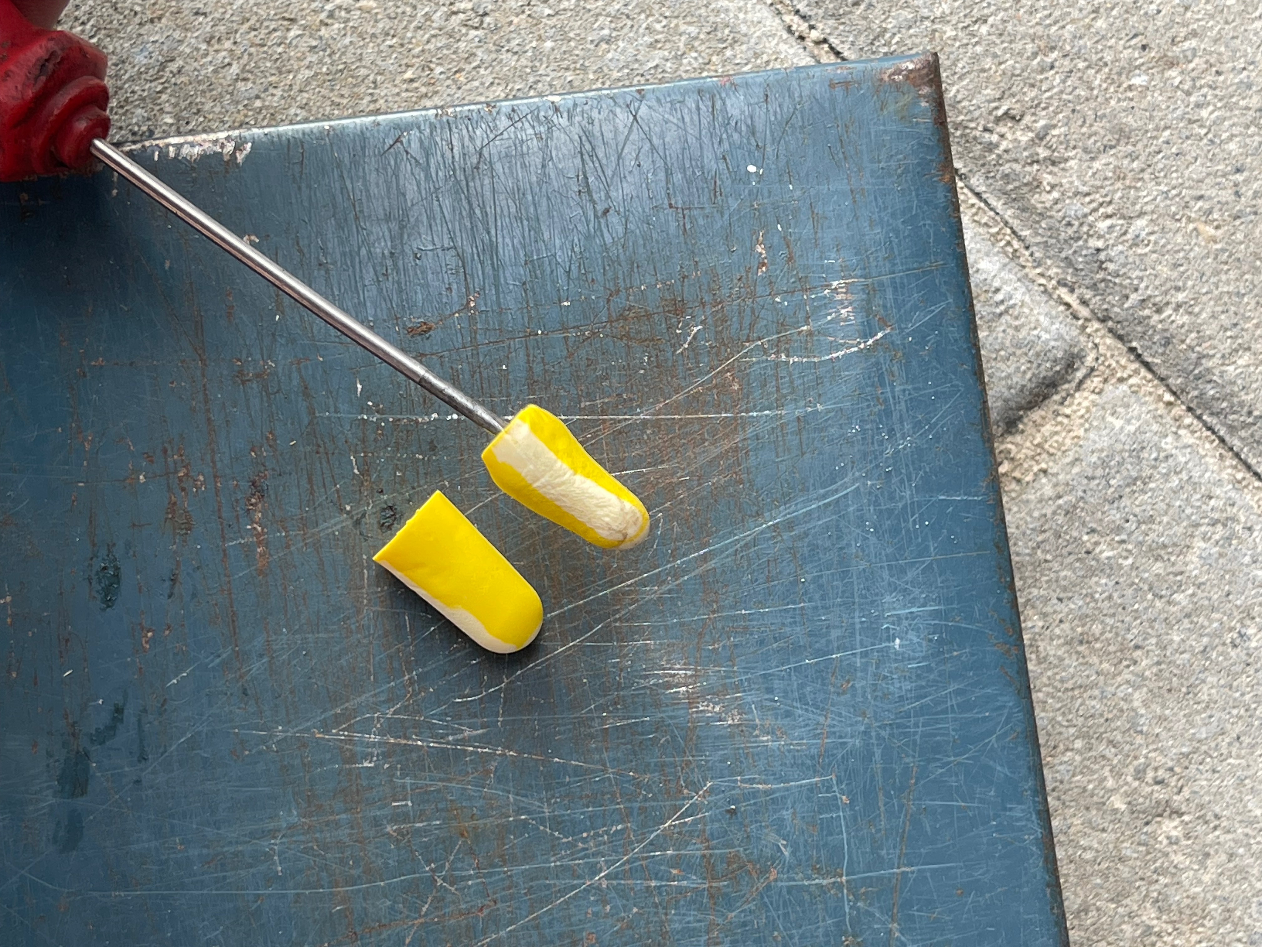

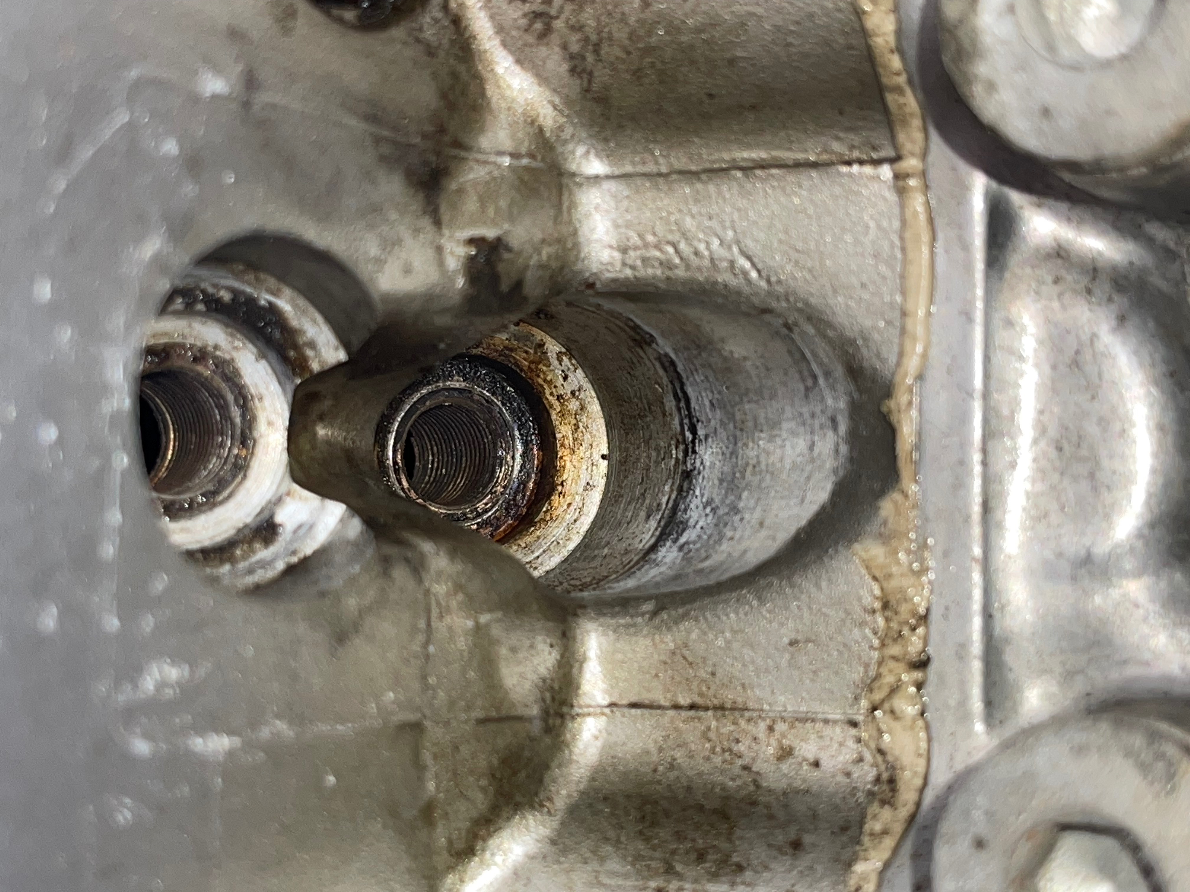

Das Motorrad läuft wenn ich mit niedrigeren Drehzahlen fahre, so ca 2.000-4.000 sehr unruhig, hat Zündaussetzer und schiesst gerne aus dem Auspuff.
Habe gehofft, dass es nur die Kerzen sind und diese vorgestern ausgewechselt. Die alten sahen ordentlich vergammelt aus, allerdings hats nichts an der Laufruhe geändert.
Zündkerzensitz dreckig
Den Zündkerzensitz habe ich auch sauber gemacht, dieser war extrem verrusst. Mir ist da ein Trick eingefallen (kann evtl auch in Zukunft für andere hilfreich sein): nehmt einen Ohropax, drückt den auf einen dünnen Schraubendreher, quetscht ihn zusammen und führt ihn in das Loch, dann lässt ihr ihn sich wieder aufdehnen und zieht den Schraubendreher raus. Dann könnt ihr alles sauber machen, ohne dass was ins Brennraum fällt und anschließend zieht ihr die Ohropax wieder raus.
Mittlerweile habe ich auch durch euch hier im Forum erfahren dürfen, dass die Freewind niedrige Drehzahlen nie wirklich gemocht hat.
Allerdings finde ich es schon bissle nervig wenn man langsam durchs Dorf oder Stadt fährt und immer diese kleinen Schläge vom Lenker an die Arme bekommt, weil der Motor am zucken ist.
Sobald ich mit etwas höherer Drehzahl fahre, etwas über 4.000 wird deutlich angenehmer.
Jetzt habe ich ebenfalls durch euch erfahren, dass es daran liegen kann, das der Motor Falschluft zieht. Darauf hin habe ich mir den Vergaser näher angeschaut und entdeckt, dass die Ansaugstutzen ausschauen, als wenn die jemand mit schwarzer Farbe oder Silikon überpinselt hätte.
Ist das eine gängige Reparatur ? oder fällt sowas unter Pfusch ?
Wisst ihr wo man gute Ersatz-Ansaugstutzen bekommen kann ? Habe bei woembi welche für 33,30€ gefunden, leider sind dort keine mehr auf Lager.
Zudem überlege ich, den Vergaser vor der Reise, einmal auszubauen und zu reinigen. Einen Ultraschal-Gerät habe ich, doch ist dieser etwas zu klein, werden Vergaser wahrscheinlich zweimal, jeweils eine Seite baden lassen.

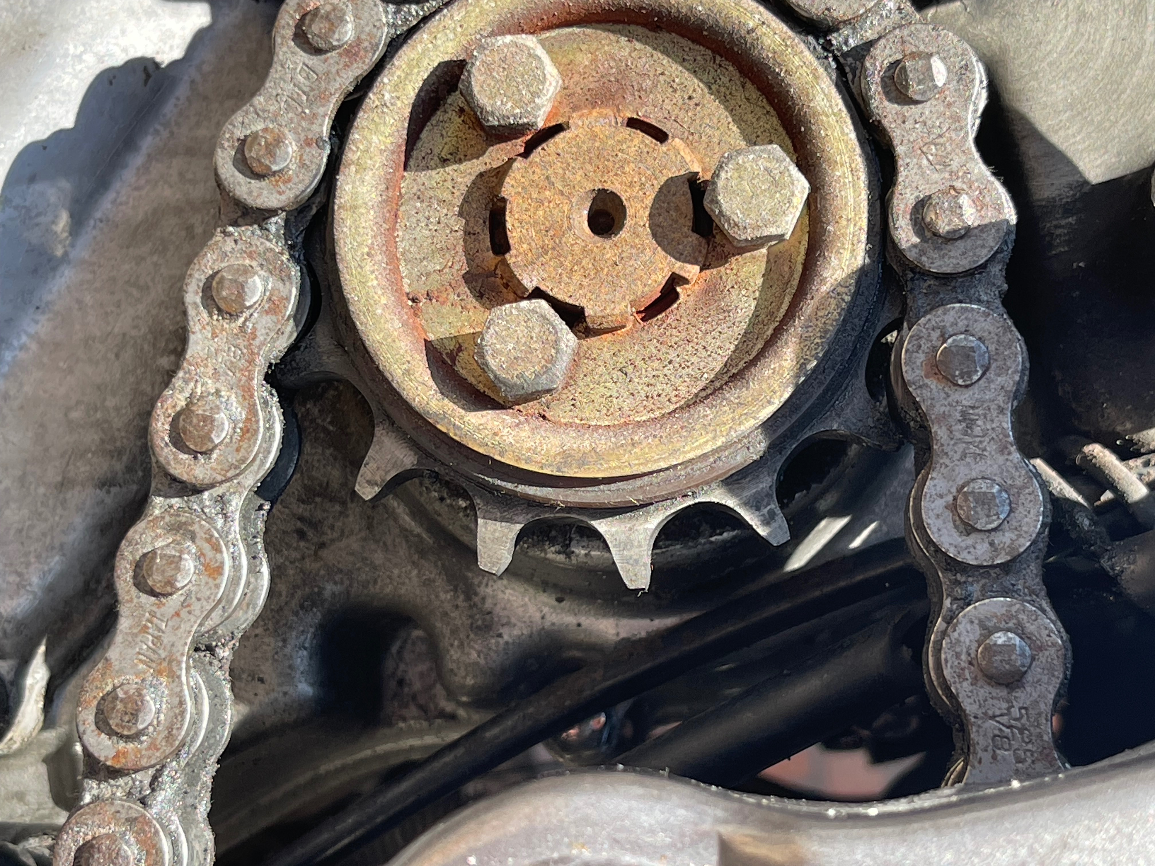

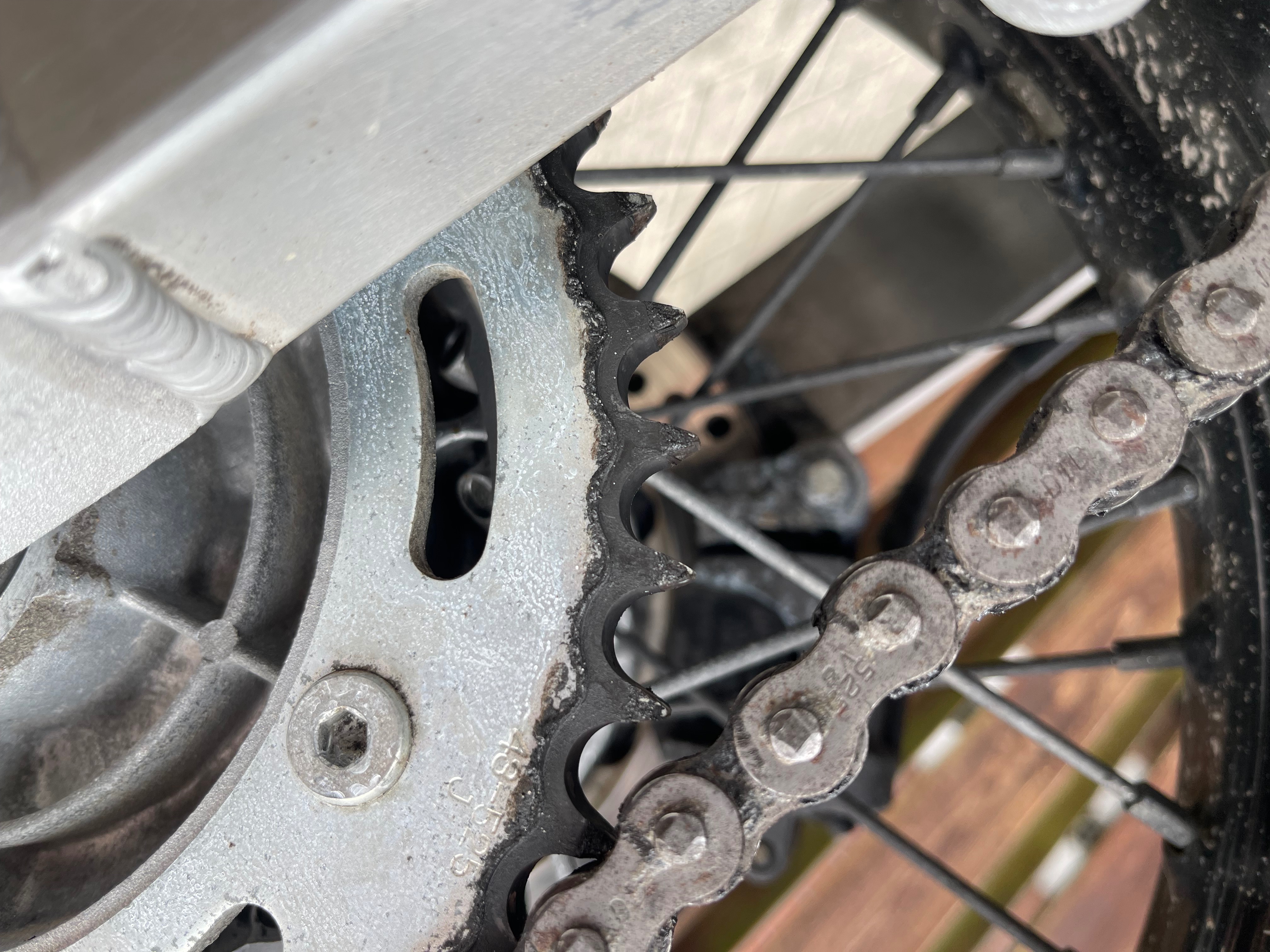

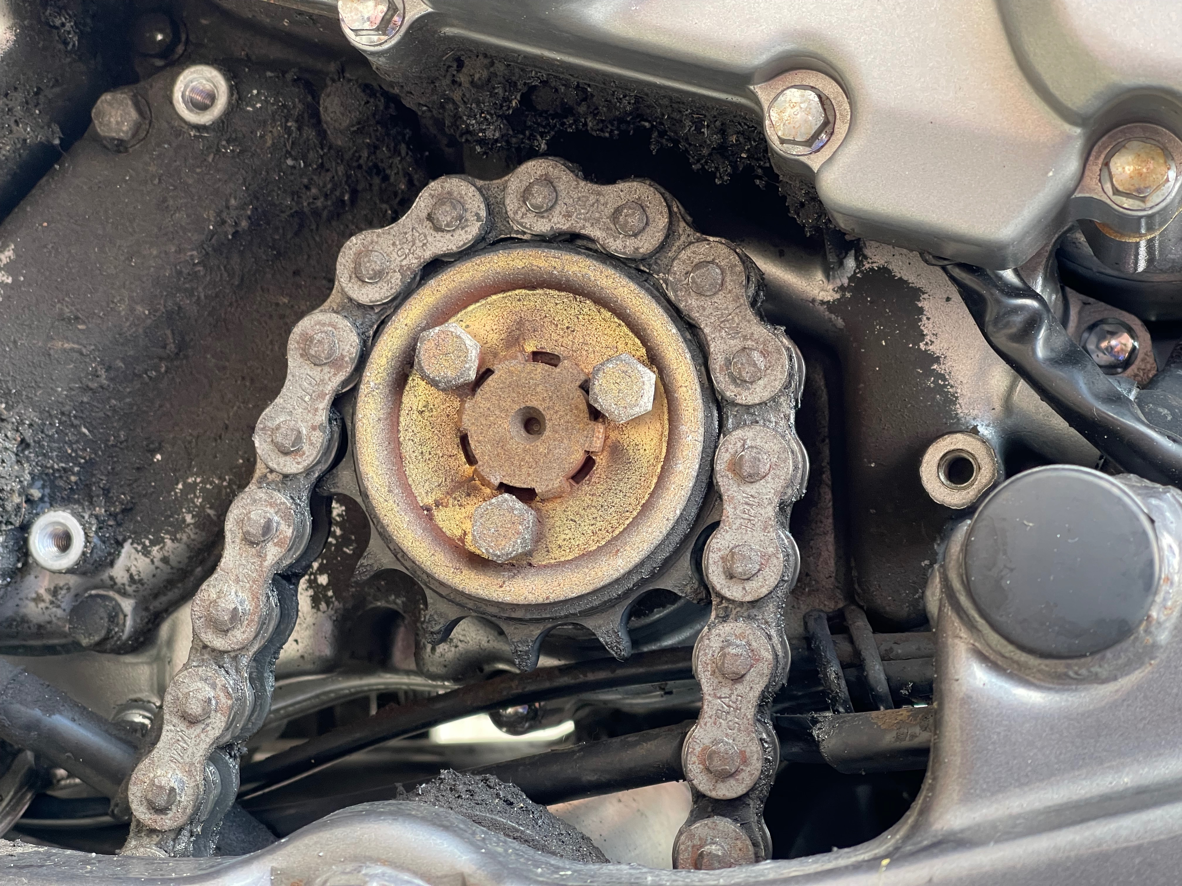

3. Problemzone - Kette:
da ich noch nie eine Kette gewechselt habe, noch weiss wann sie gewechselt werden muss, habe ich mir das Reparaturhandbuch (englisch PDF) welches hier im Forum geteilt wird, durch gelesen und einige YouTube Videos angeschaut.
Es wird sehr häufig davon gesprochen, das Ritzen und Kettenrad gewechselt werden sollen, wenn sie wie Haiischzähne aussehen. Für mich sehen neue und alte Zahnräder wie FHaifischzähne aus :D
Einige sagen, dann man die Kette hinten max einen cm von der Kette ziehen darf, andere sagen man darf es überhabt nicht abziehen können. Bei mir sind es etwa 5mm
Habe heute den Deckel zum Ritzen abgebaut und alles einmal sauber gemacht. Meint ihr, so wie die ausschauen, kann ich noch die 6.000km in Angriff nehmen, oder ist ein Wechsel zwingend erforderlich ?

Dem Service Manuel entnehme ich, dass die maximale Länge zwischen 21 pins 319,4mm sein darf.
Bei meiner Kette sind´s ca 319mm (allerhöchste Zeit für einen Welchsel oder kann man noch)
Einen Durchhang darf die Kette von 20-30mm haben. Wenn ich es messe sind es auch ca 2,5cm.. für mich macht die Messung aber wenig Sinn, da die Kette oben gegen einen Plastikteil anstößt (vermute kommt vom Schwingenschutz).
Wie soll eigentlich gemessen werden ? Auch da, erhalte ich unterschiedlichen Antworten. Die einen Sagen auf dem Haupständer, die anderen sagen auf dem Seitenständer, damit etwas Last auf dem Hinterreifen ist. Eben erfahre ich sogar, dass beim messen des Kettendurchhangs eine Person auf dem Motorrad sitzen muss. Bin verwirrt.
Beim Putzen von Ritzel ist mir aufgefallen, dass dieser etwas kippelt wenn man an ihn wackelt. Ca 0,5-1mm (äußerer Rand/an den Zähnen)
Ist das normal oder soll das Ritzel absolut fest sitzen ?
Kann ich bedenkenlos dieser Kette kaufen und einbauen ? -> Kette von KettenMax
Ist eine Kette ohne Schloss (also Endloskette) empfehlenswert ?
Habe echt keine Lust nochmal 100€ draufzulegen um mir einen halbwegs vernünftigen Vernieter zu kaufen.
Ist es wesentlich schwieriger eine Endlosskette einzubauen oder ist es bei der Freewind locker machbar ?
Habe im Technikteil entnommen, das das einzige was dazu kommt, die Demontage der Schwing und unten das Federbein. Aber auf Bildern sieht meistens alles einfacher aus als in Real life :D

Die XF ist ein dankbares Motorrad mit wenig Spezialteilen und wenig benötigtem Spezialwerkzeug. Da sollte man selbst im Ausland gut mit klarkommen. Also sehe ich das jetzt nicht als totalen Leichtsinn an, damit auf Reisen zu gehen.
Der Kettendurchhang wird so gemessen wie es im Handbuch steht, also normal stehend und dort vom Eindruck her eher zu locker. Das seitliche Spiel am Antriebsritzel ist normal. Damit soll man eine nicht ideale Flucht zum Hinterrad kompensieren. Es gibt ein silent-Ritzel, was durch etwas Gummi leiser sein soll. Ich hab meins noch in der Garage liegen und noch nicht getestet. Die XF wird etwas geschmeidiger zu fahren, wenn man die Übersetzung etwas kürzer wählt. Aber das ist eben ein Kompromiss, nämlich das einem etwas Autobahn-Tourentauglichkeit genommen wird.
Die klassischen Sägezähne gibt es bei der XF nicht, da der Motor zu stark auf der Kette rumhackt. Daher sind die Ketten durch diese Belastung schneller gelängt als die Zähne abgenudelt. Ich würde mit dieser Kette nicht losfahren. Eine neue Kette stellst du alle 1000km nach, eine ausgelutschte fast alle 100km. Daher wäre mir die Gefahr zu gross, dass man mitten im Nirgendwo steht und schon das Ende des Kettenspanners erreicht hat. Ausserdem freut sich eine 25Jahre alte Unlenkung auf etwas frisches Fett, was man im Zuge des Kettenwechsels gut miterledigen kann. Also Geld fürs Nietwerkzeug gespart, eine Kette ohne schwächeren Glied und das günstigste Fahrwerkstuning miterledigt, was will man mehr?! 😀

Ansonsten vermute ich, auch anhand der Farbe deiner alten Kerzen, daß dein Motorrad zu mager läuft. Ich weiß ja nicht, wo deine CO Schrauben jetzt stehen, meine sind über 4 Umdrehungen draußen. Also mache ich meine Vergaser nochmal auf, kaufe ich größere Leerlaufdüsen.
Ich würde mal einen Satz der austauschbaren Düsen begrüßen. Sowas habe ich noch nirgends gefunden.
Zündkerzen verwende ich CR10 EK, also mit doppelter Elektrode. Das sollte aber nicht entscheidend sein. Einen Bogen mache ich um Iridiumkerzen. Einfach aus dem Bauch.
Wenn ich dein Ritzelbild richtig deute, hast du noch das originale Ritzel drauf. Ich habe mir zu meinem Kettensatz extra ein Silentritzel gekauft. Hätte ich mir sparen können. Auf deinem Bild sieht man zwischen Halteblech und Ritzel einen Gummiring. Den verwende einfach wieder.

flydown hat geschrieben: 15. Jul 2024, 08:45 Die Ansauggummis kann man gut, wie bei dir gezeigt, mit Sikaflex nacharbeiten, wenn die porös sind und keine neuen zur Hand. Solange das geschmeidig ist, sehe ich da kein Problem. Mach halt mal die Standarddichtigkeitsprüfung und nebele den Bereich bei laufendem Motor mit Bremsenreiniger ein. Die Drehzahl sollte sich nicht erhöhen. Aber vorsicht wegen Brandgefahr..
Habe den Bremsenreinigertest gemacht, danach waren die Gummis etwas weißlich. Drehzahl ist jedoch nicht hochgegangen..
Habe trotzdem neue bestellt, zwar extrem teuer.. 40€ das stück (also für beide 80€)
Habe heute den Vergaser ausgebaut und es sieht aus, als wenn der eine undicht war, Vergaser war etwas oxidiert im inneren und im Ansaugstutzen war ein weißer film..
Werde morgen schauen, wie tief die Gemischschrauben eingestellt waren. Danke für den Tipp. Was ist so die Standarteinstellung ? 4 Umdrehungen raus wie bei dir ?
