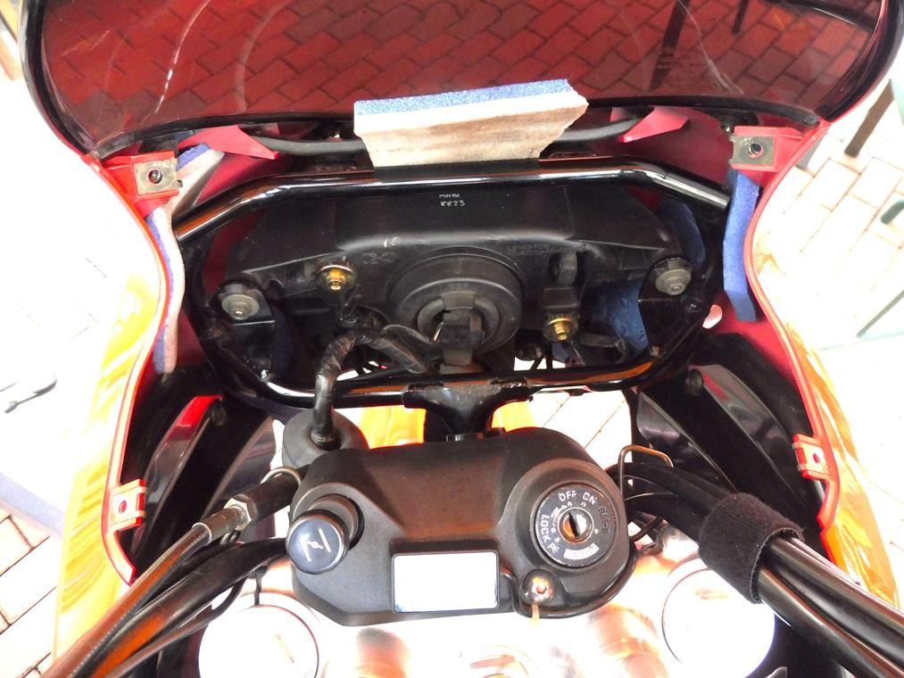

Das stimmt. Da mußt du von hinten dran... ist etwas umständlich leider... Kanzel demontieren und so...

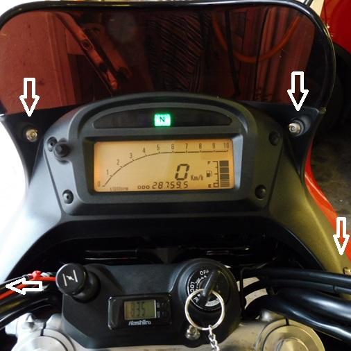

Die vier Inbusschrauben raus drehen, dann kann man das ganze Teil incl. Tacho raus ziehen, Stecker lösen ist etwas fummelig. Mittig drücken damit die Raste flutscht.

So funzt es beim Faceliftmodell... hab gerade nicht auf dem Schirm, ob Igel eine "alte" oder eine "neue" Freewind hat...

Igel hat geschrieben: 1. Aug 2024, 18:55Hab ne 97er
Dann ist das die "Alte", da passen die Bilder dann nicht ganz. Ich muß zugeben, ist schon ne Weile her, daß ich den Tacho draußen hatte, aber ich bin mir relativ sicher, daß ich dazu die Kanzel abgebaut habe...

es reicht, die Scheibe abzubauen. Dann kannst du die Muttern - mit etwas Fummelei - von unten erreichen. Ich hatte mir dazu einen Ringschlüssel (10er, wenn ich mich richtig erinnere) passend leicht abgewinkelt.
