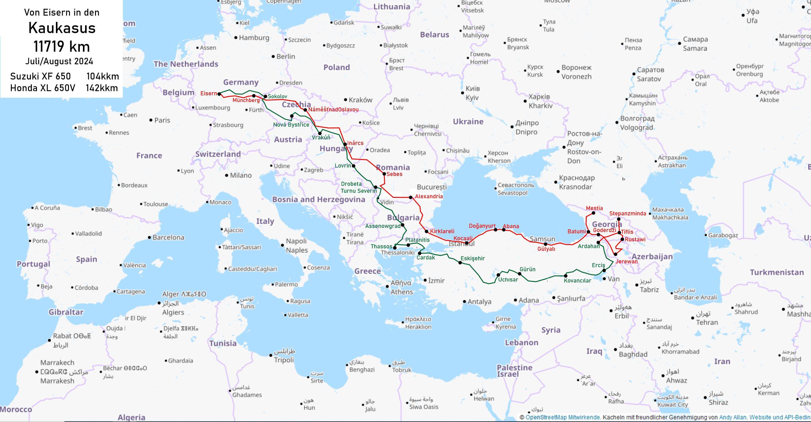

Ich muss meinen ganzen Kram jetzt mal sortieren, das dauert ein paar Wochen dann kann ich ein paar vernünftige Bilder einstellen.
Die Route war folgendermaßen. Wir haben nicht immer gezeltet sind zur Not aber komplett autark. Hatte viele Ersatzteile mit.
LG: Frank
