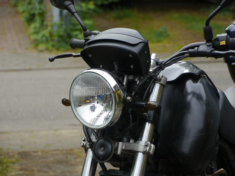

Umbau meiner Freewind , etwas ...
Wenn Jemand Fragen hat, gebe ich gerne Auskunft und mache auch Bilder.

Auf den ersten Blick gar nicht mal so übel, schön einfach gehalten wie die alten 500er meiner Jugendzeit, XT500 XL500 und was es da noch so gab.
Mehr Bilder wären schon, von schräg vorn, vom Tacho mit dem Scheinwerfer....

von Bengo
so ?
Re: Die Pelle ist runter.
Verfasst: 30. Sep 2024, 21:11
von Bengo
Noch zwei Bilder

Also, muß ich auch sagen, sieht überraschend gut aus. Schön schlicht.
Noch Faltenbälge dran...

Auf de Lösung für das Instrument war ich gespannt, toll gemacht sieht richtig gut aus. Wenn mir mal eine sehr günstige FW in die Hände kommt, würde ich glatt kopieren!
Faltenbälge unten zu befestigen ist leider nicht einfach.

Faltenbälge sehen bestimmt auch gut aus. Da ich nicht im Gelände fahre, habe ich lieber freie Sicht auf die Gabelholme.
Da rostet es doch so gerne.
Der Umbau ist übrigens Low Budget.
Scheinwerfer mit Halter, Hallogen-Blinker und Heck mit Rücklicht sind gekauft.
Der Rest ist Bastelarbeit mit Material aus dem Fundus. Rustikal und nachhaltig.
Ich glaube, der TÜV-Sachverständige war das Teuerste. Sei einziger Kritikpunkt war "der Koffer muß auch noch schwarz"
Ja klar, der bekommt dann noch mal Gummilack !

Hast Du den Tacho "hinten" (also vorne :lol: ) irgendwie verkleidet? Kann ich auf dem Bild nicht so gut erkennen... ich hätte glaube ich ohne irgendeine Verkleidung/Abdeckung Sorge um die Steckverbindung bei schlechtem Wetter...

Also von Links ist es ja noch I.O.
Aber von Rechts.................. OMG. Dieser Brotkasten...geht gar nicht. Aber ist halt Geschmackssache.
Die Lösung mit dem Scheinwerfer hat was. Die Faltenbälge sollten auch dran, wenn du Offroad unterwegs bist.
Originale Federn drin? Gehen doch sofort auf Block über 95kg Fahrergewicht. Gefährlich im Gelände. "Mustang" Effekt. Will sagen: Das Ding wirft dich ab, wie ein bockendes Pferd.
Hab ich letzte Woche wieder gemerkt auf dem Münsteraner Ring. Notbremsung, weil ein dicker SUV doch meinte, beim einfädeln direkt ohne zu schauen auf die linke Spur wechseln zu müssen und mich beinahe in die Leitplanke geschoben hätte. Peng. Sofort auf Block! Wiege 100kg und hatte noch nicht mal Gepäck dabei!
Was hast du eigentlich als Ersatz für die Seitenteile genommen? Gummi?
Wär eine Idee für meine Afrikatour!

Sorry Leute, so ein Umbau ist immer ein Kompromiss aus Geschmack, Geldbeutel, TÜV usw.
In meinem Geldbeutel ist Ebbe !!
Also erst einmal alles Unnötige runter, dann mal sehen was man noch gebrauchen kann, Tacho, Frontfender, Auspuff, Straßenreifen ? (Kompromisse)
Ganz klar, Brotkasten geht gar nicht, Mittelständer ist viel zu schwer, aber so What.
Das ist ja kein Schönheitswettbewerb und der Nutzen ist auch ein Kriterium.
Seiten und Tachoverkleidung sind aus PE ( Mörtelkasten für ca. 8 Euronen )
