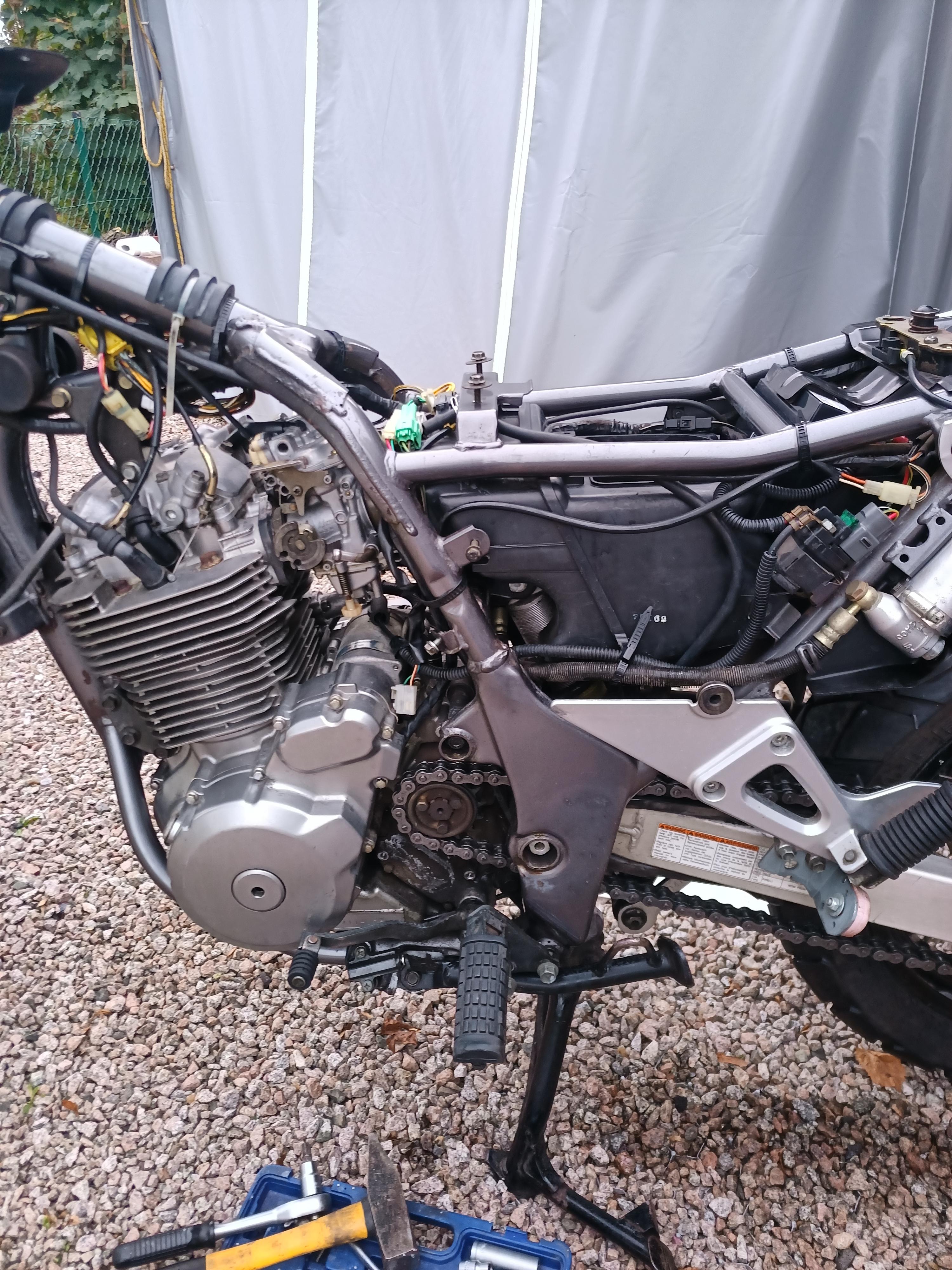

Muss eigentlich die Batterie entfernt und der Luftfilterkasten gelöst werden um die Vergaser ausgebaut zu bekommen ?

O.k., hat sich erledigt.
Nach dem Ausbau der Batterie, sowie dem entfernen der zwei Luftfilterkasten Befestigungsschrauben ließ sich das Gehäuse etwas nach hinten ziehen, so, dass die Vergaser ausgebaut werden konnten.
Die gehen jetzt erstmal zur Revision bei Rallye - Hessler nach Thüringen.
