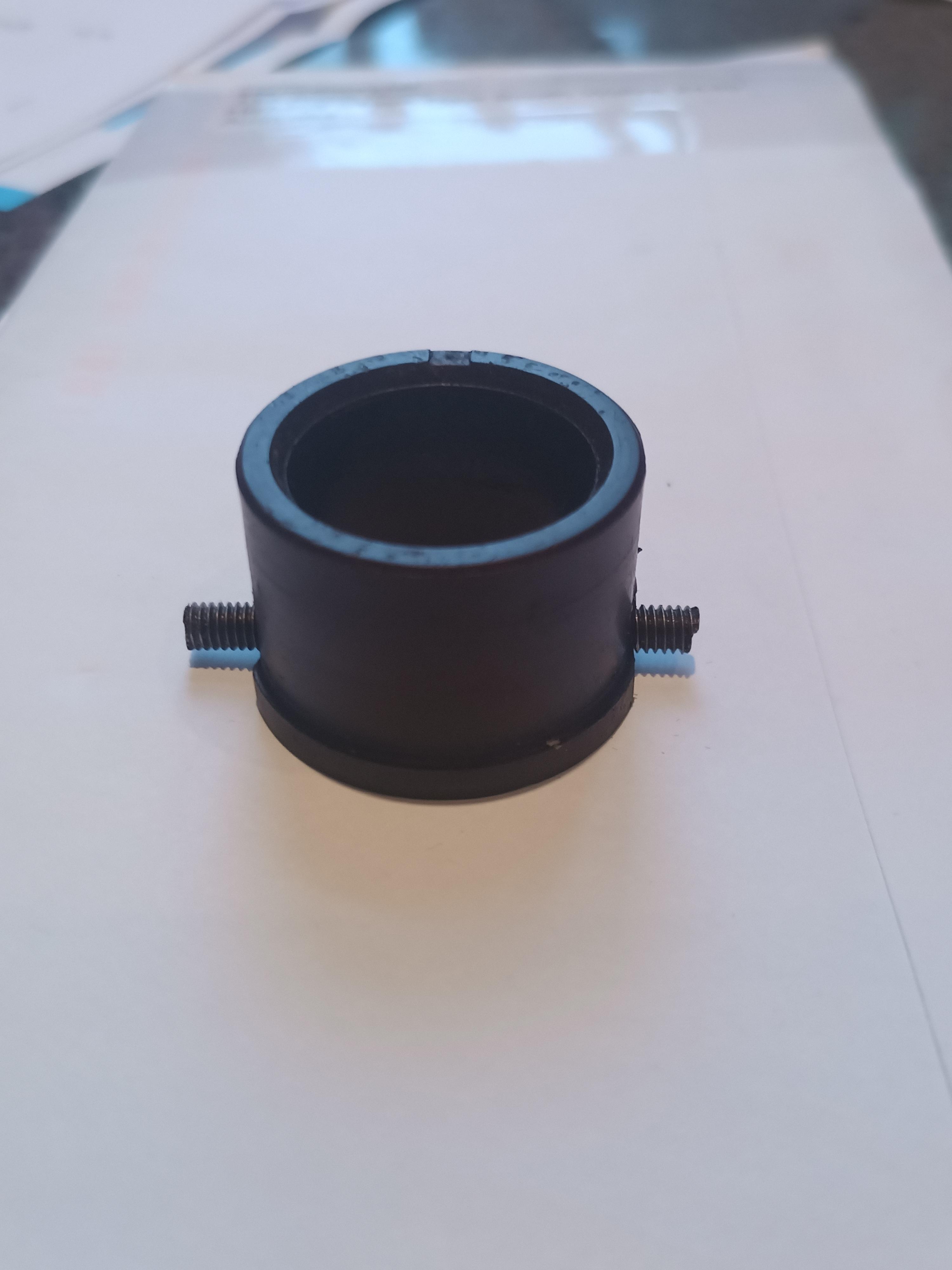

Ich habe, als ich meine XF gekauft habe, ein Ersatzteil mitbekommen, bei welchem auch der Vorbesitzer nicht wusste, was das ist.
Es soll aber zur XF gehören.
Kann mir jemand sagen, was das ist ???

Das müsste der Tachogeber/Tachorotor sein. Üblicherweise hat er 2 Flügel dran, die bei verharzten Fett oder falschen Vorderradeinbau gern brechen. Daher wurde es mit den Schrauben "repariert".

Danke sehr !
