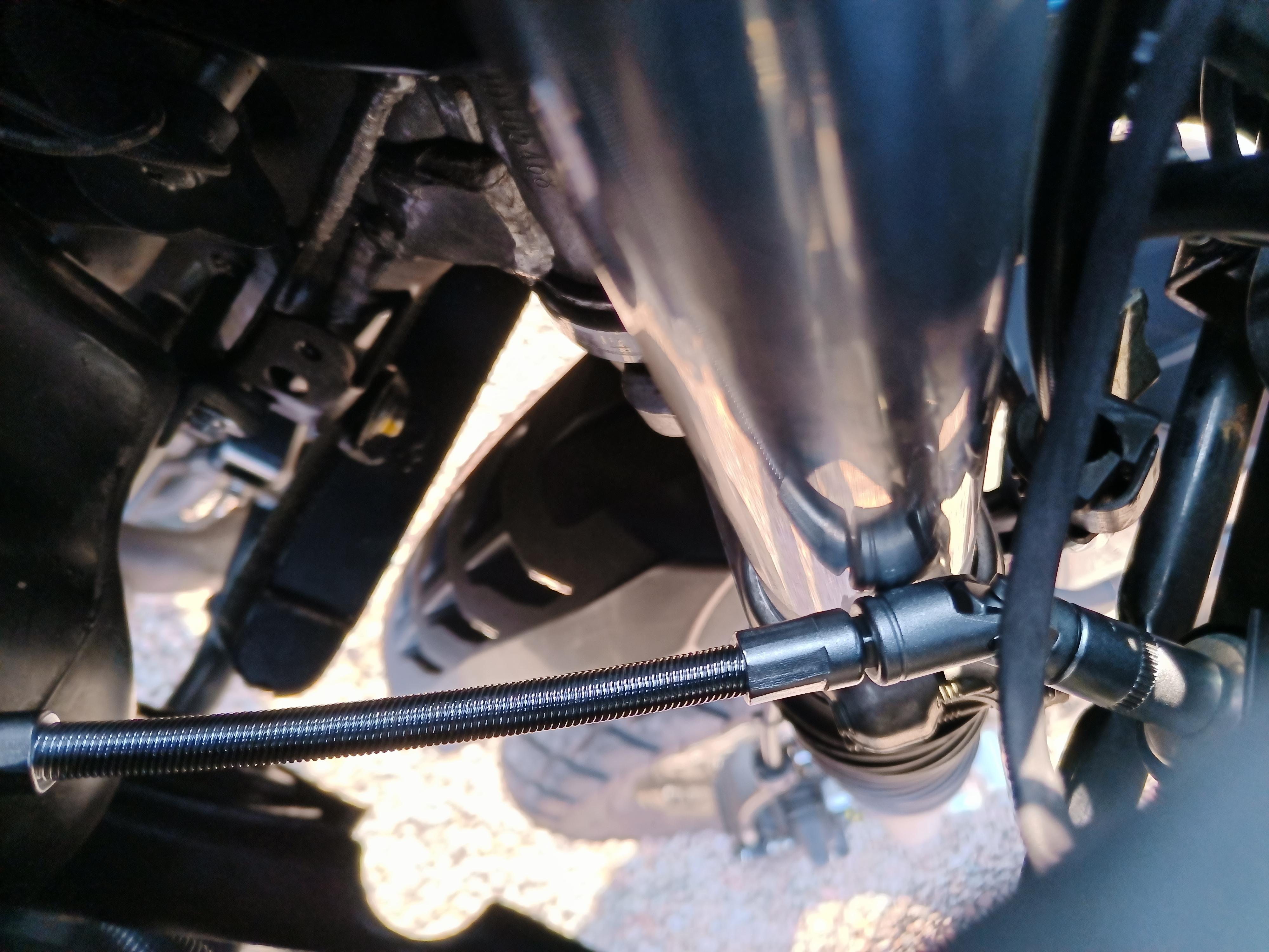

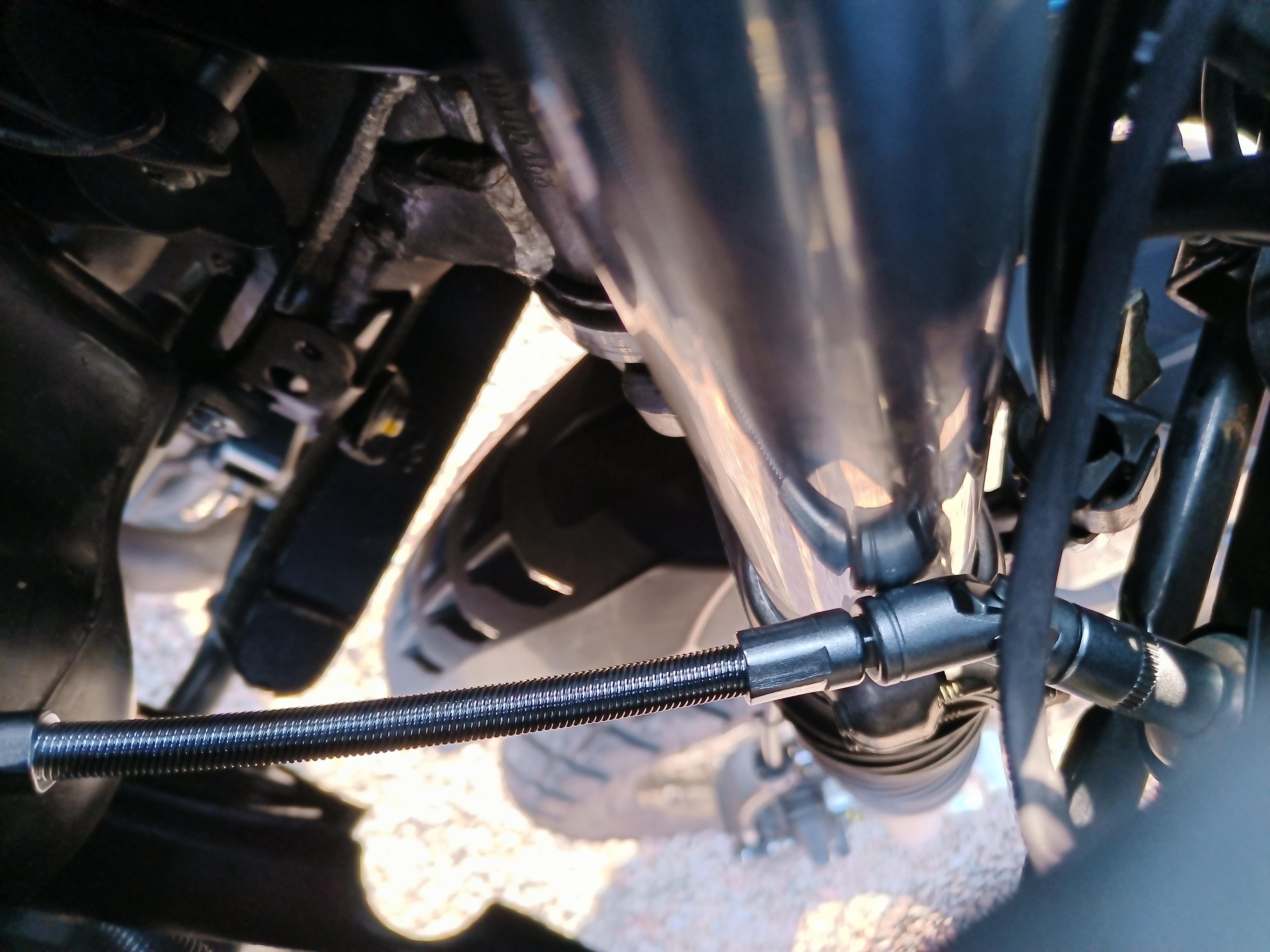

- Beiträge: 188
- Wohnort: Hemmoor
Re: Scheinwerfer einstellen
Hallo !
Also bei mir war es die untere Schraube mit 10er - Schlüsselweite, mit welcher ich die Höhe einstellen konnte.
Mit einer 1/4 Zoll - biegsamen Welle, sowie einem Kardangelenk bin ich dann an die Schraube unten rechts herangekommen.
An die Schraube oben links kam ich nur, indem ich die vordere Verkleidung zuvor demontiert hatte.
Herzlichen Grüße
Herzlichen Grüße
