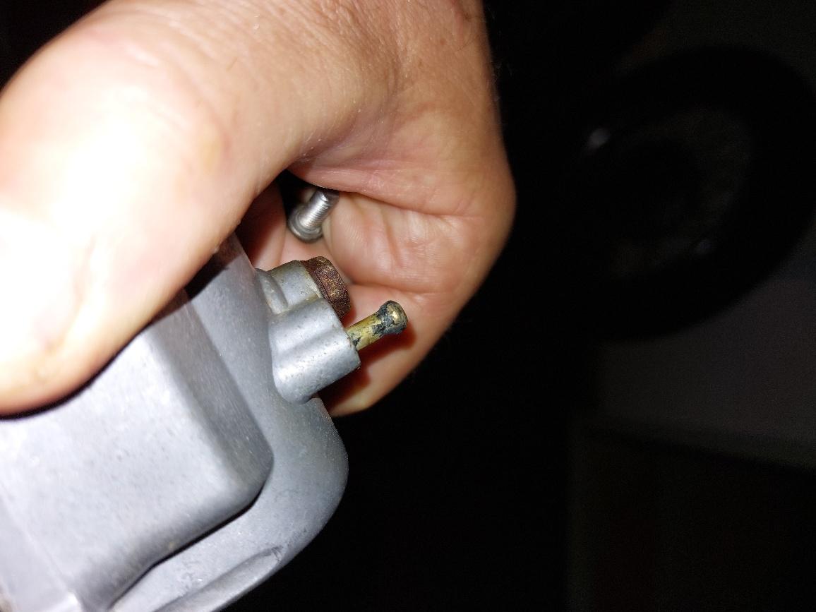

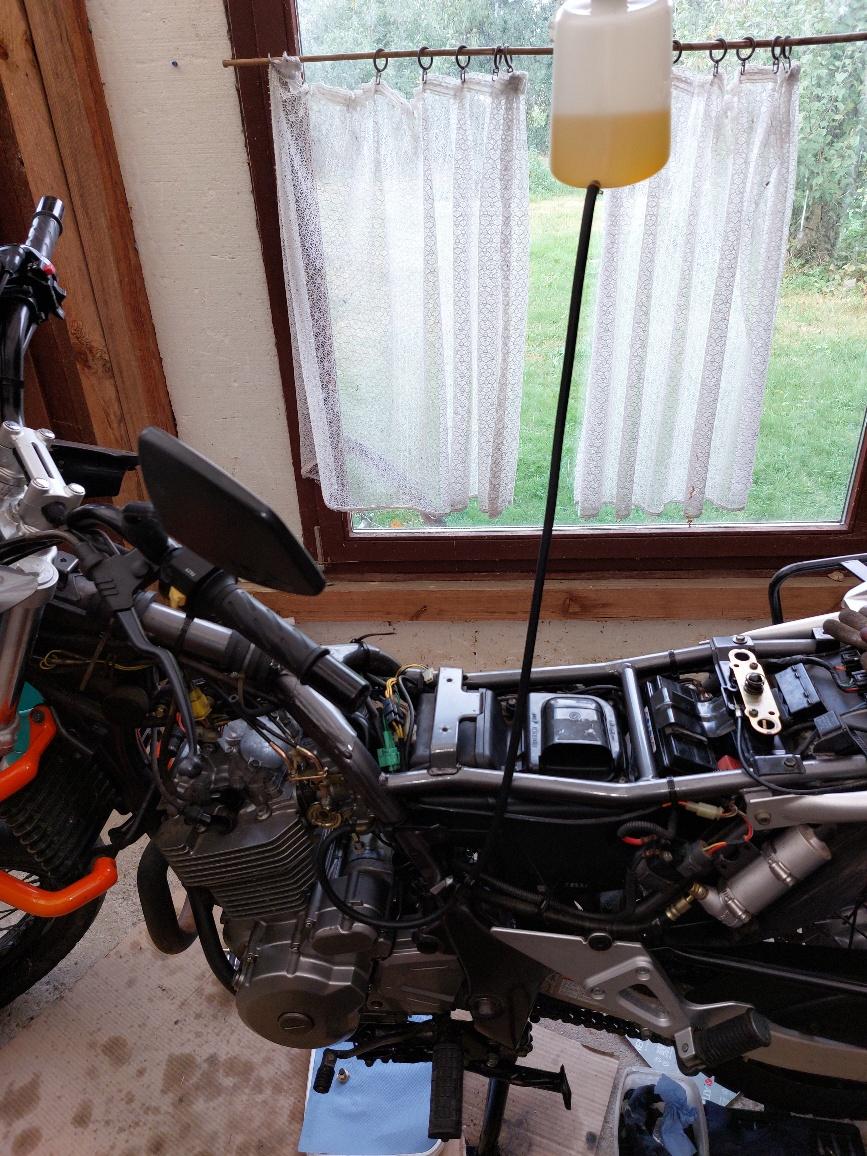

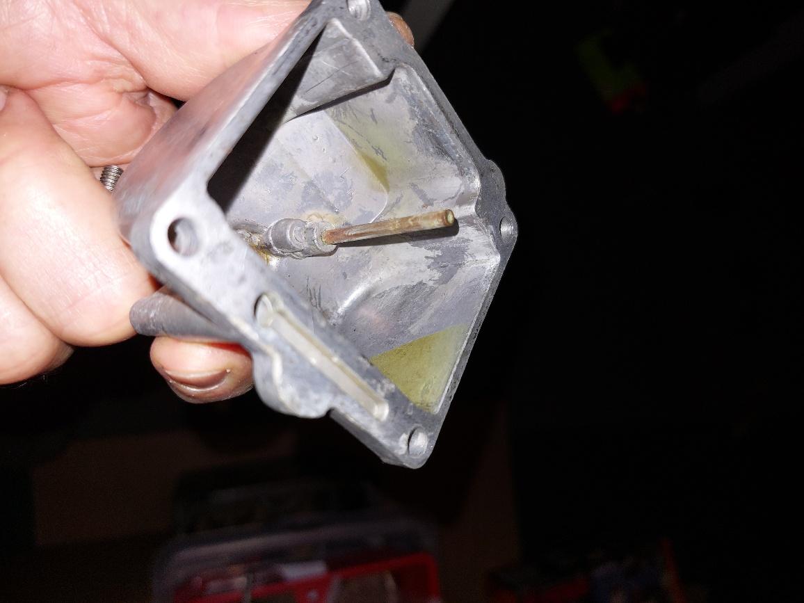

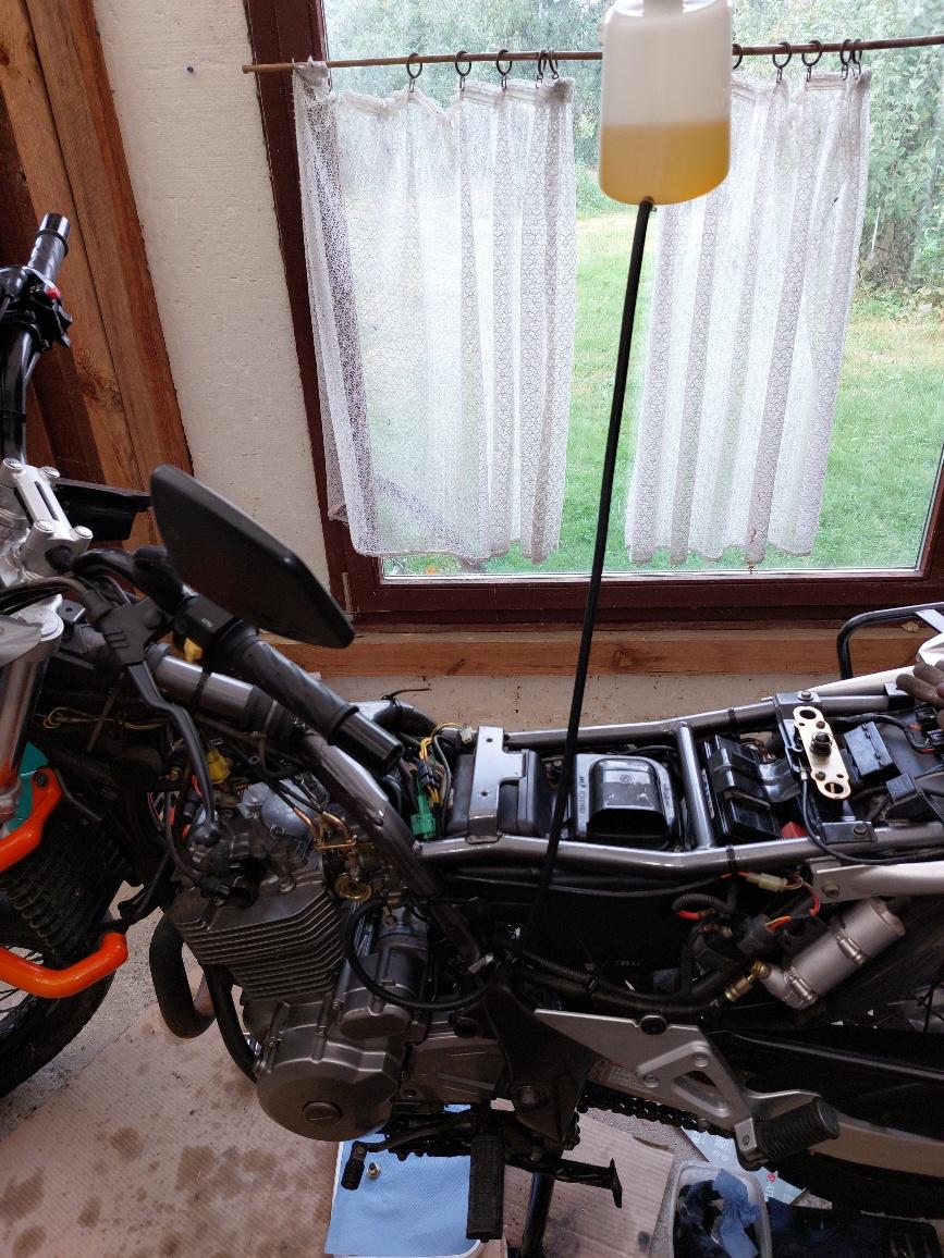

Die neuen Schwimmernadelventile sind eingebaut und dicht! Geprüft mit der aufgehängt externen Benzinzufuhr (Bild1). Wenn Suzuki das wie anno 1982 gelöst hätte (Bild 2 und 3, der simple Vergaserüberlauf an der DR250), stünde nun kein Kanister mit fast 5 Litern zu entsorgendem 50:50 Benzin-Motoröl- Gemisch herum...
