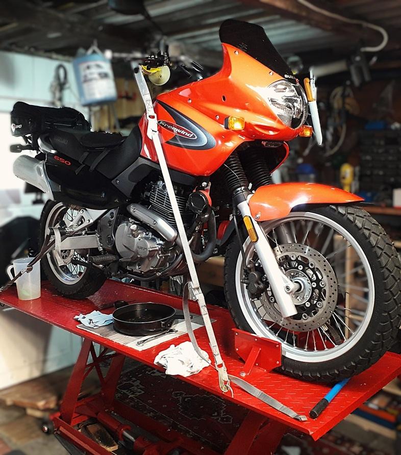

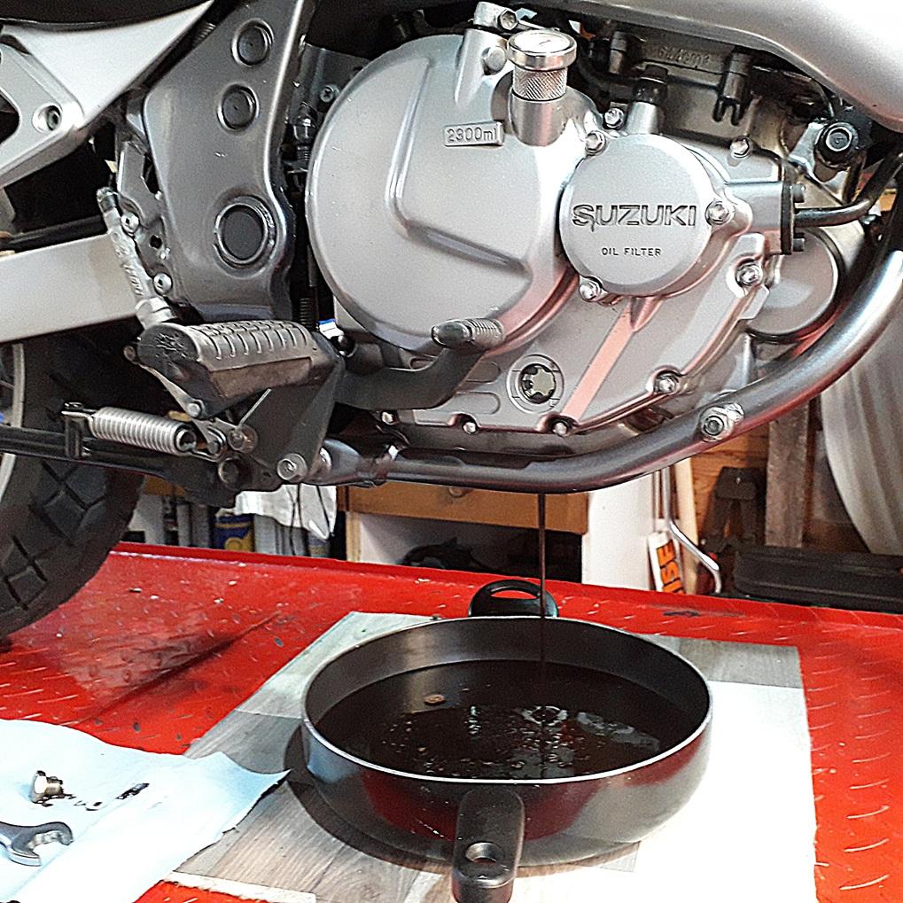

.....dieses Jahr ohne Filter. Habe keinen da, keine Lust irgendwohin zu fahren um einen zu kaufen aber ich meine auch, alle zwei Jahre zu wechseln, das reicht. Tank ist voll, auch wenn es bei einem Plastebehälter nichts nutzt, außer weniger Kondenswasser vielleicht.
Die Reifen bekommen 3,5bar, der Akku geht ab in den Keller, noch einmal mit Megapulser parallel geschaltet, vollgeladen und das war es dann.
Vielleicht pumpe ich die Bremsflüssigkeit bei Gelegenheit durch, die ist auch schon wieder zwei Jahre drin.

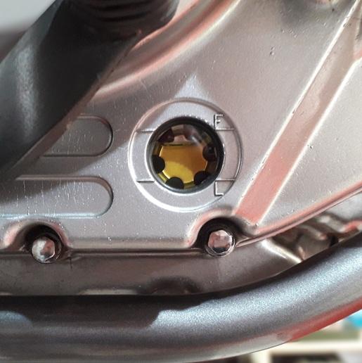

Öl wird auch immer teurer, habe 20W50 mineralisch eingefüllt.

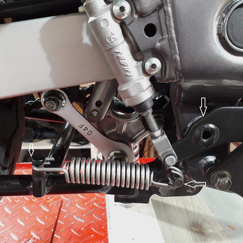

Alles was sich bewegt, Lager der Ständer, Bremshebel, Nippel der Bremspumpe, der Bowdenzüge und so weiter bekommt Kettenfett.
Gleich kommt der Akku mit Megapulser an die Ladung und dann rolle ich die XF in ihre Winterecke, über die kalten Tage ist der Roller, wenn es denn zwei Räder sein sollen, etwas angenehmer.

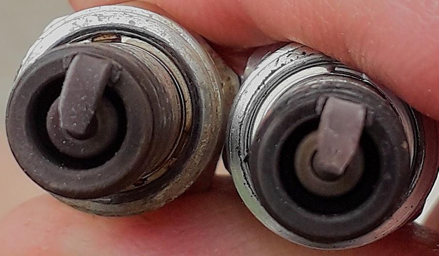

Mit dem Kerzenbild kann ich auch leben.

Ich muß schon sagen, Dein Motorrad ist in beneidenswert gutem Zustand.
Davon ins meins 25 Jahre entfernt.
Wobei, meine vorherige XF sah auch fast noch genauso gut aus.
Also mit etwas Pflege sind die wohl gut zu erhalten.
