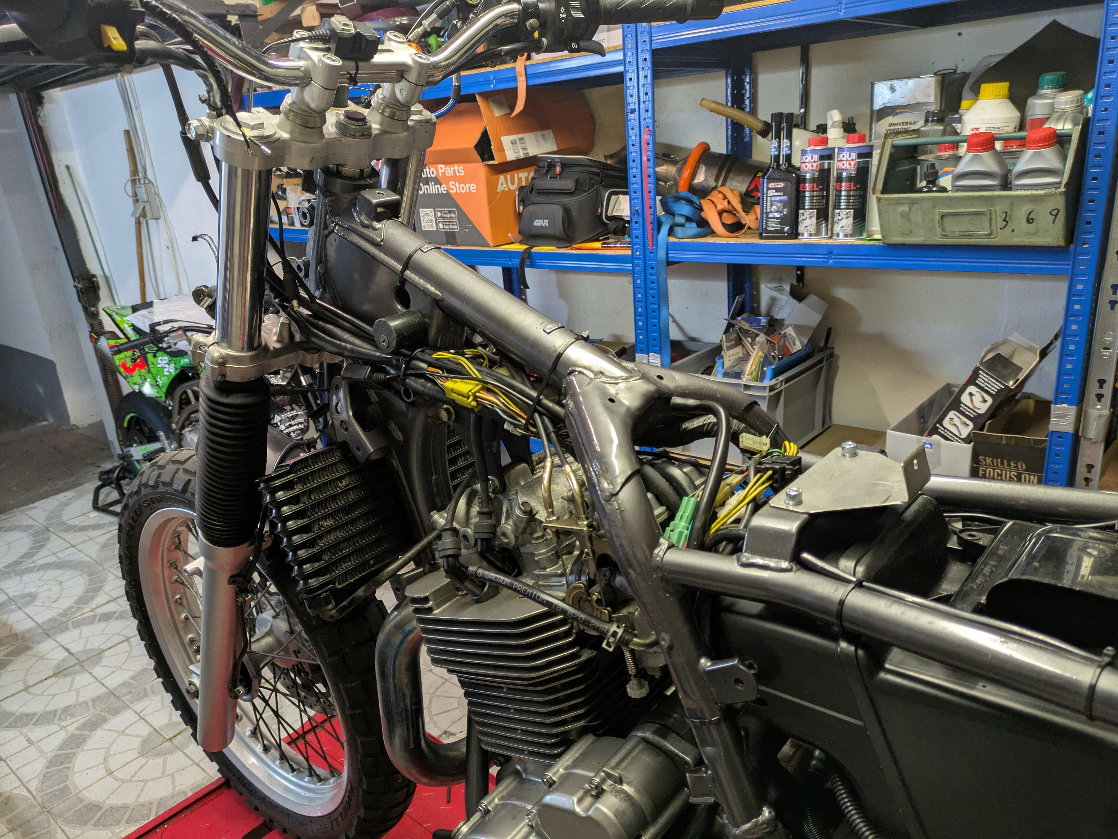

So, abgebaut ist schnell gemacht, jetzt fangen wir mal an Teile anzupassen. Es ist schon lustig wie beim Ausprobieren, dranhalten usw. immer wieder neue Ideen kommen, mal sehen wo es hinführt...

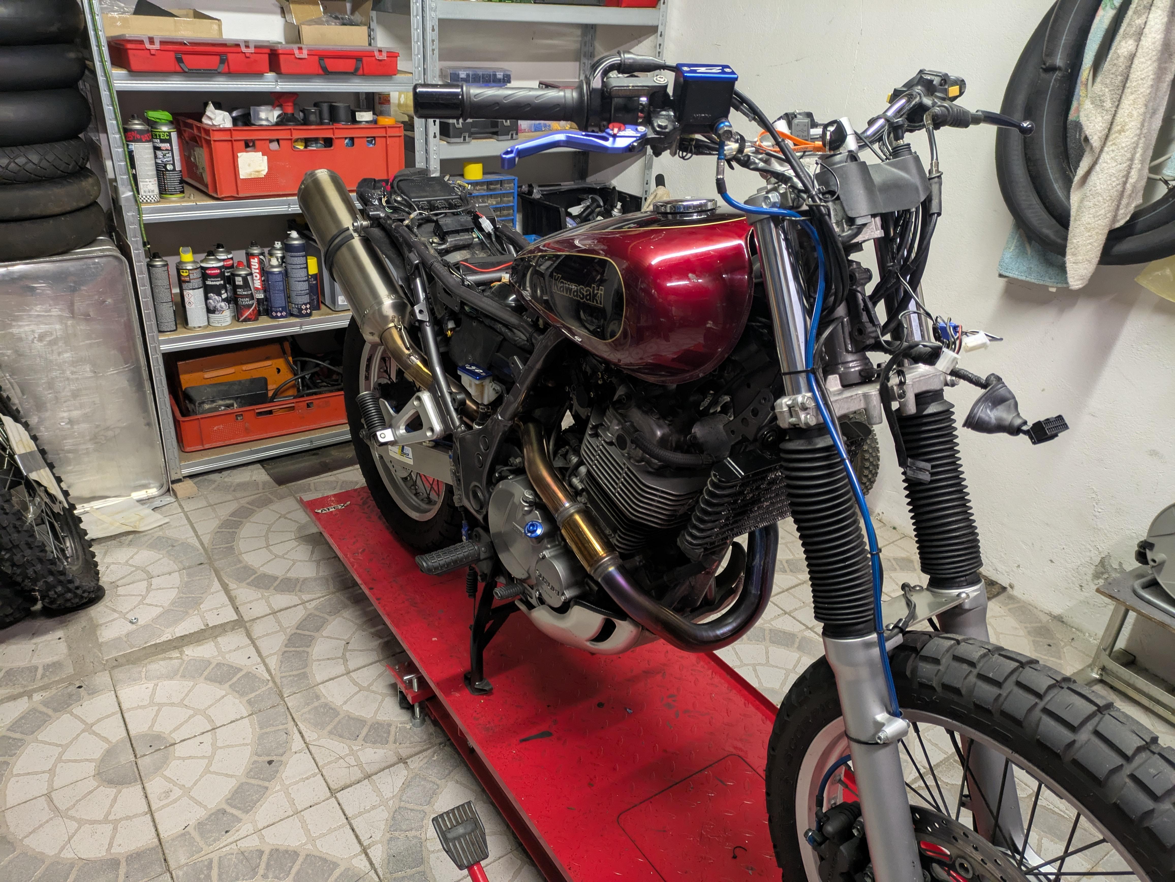

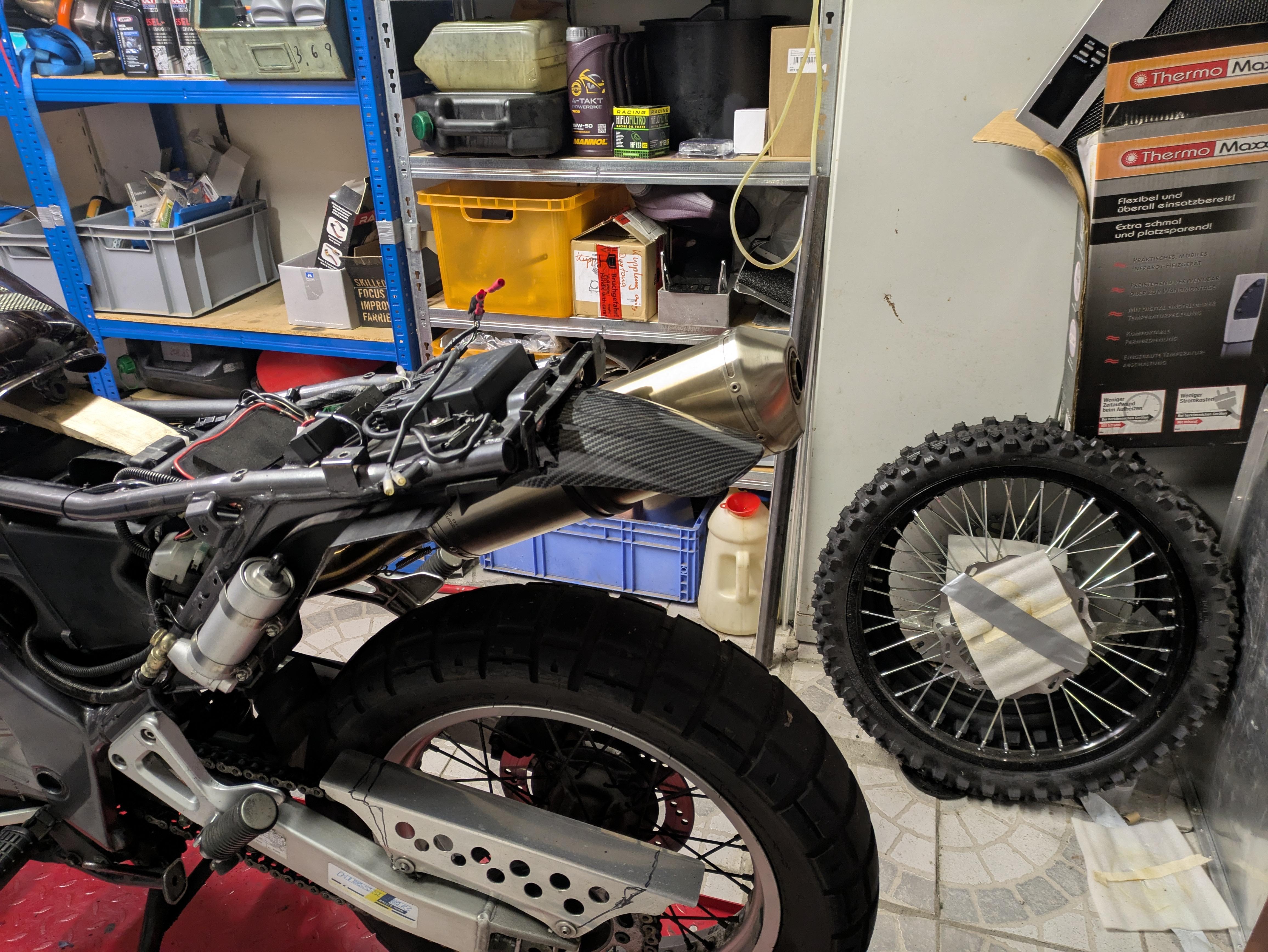

Hallo, kleines Update - der Tank ist fest, der Kotflügel vorne und hinten auch, wobei ich nicht weiß ob mir der vordere gefällt..... sogar die Hupe hat wieder einen Platz.
Sagt mir gerne eure Meinung dazu.
Grüße Daniel
Also ich finde, der vordere Kotflügel ist okay, aber diese hohe schwebende Position sieht etwas provisorisch aus.
Der hintere Kotflügel, dann noch Karbonoptik, wie es scheint, paßt nicht zum Projekt.
Ein Scrambler braucht dort einen gerollten Kotflügel, irgendwie hochgesetzt.
Meine Meinung, aber vielleicht haut das mit dem letzlichen Gesamtbild ja auch ganz gut hin.

Mir sieht der vordere Kotflügel auch etwas zu hoch aus. Aber das liesse sich ja durch einen geänderten Gabelstabi ändern.
Ob Carbon, schwarz oder Farbe lässt sich ja hinterher noch alles lackieren. Es ist ja noch im Bau.
Von den Proportionen scheint das aber gut zu passen. Die XF hat einen dicken Rahmen, dicken Auspuff, wenn also noch eine nicht zu filigrane Sitzbank dazukommt, wird es nicht schlecht aussehen.
Hast du zufällig ein Foto von der Seite wo man die Linie sieht?
Gutes Gelingen weiterhin.
Vielen Dank für eure Kommentare, ich muss zugeben die Kotflügel passen irgendwie nicht wirklich dazu.... Ich werde jetzt welche aus Alublech machen lassen die etwas länger sind.

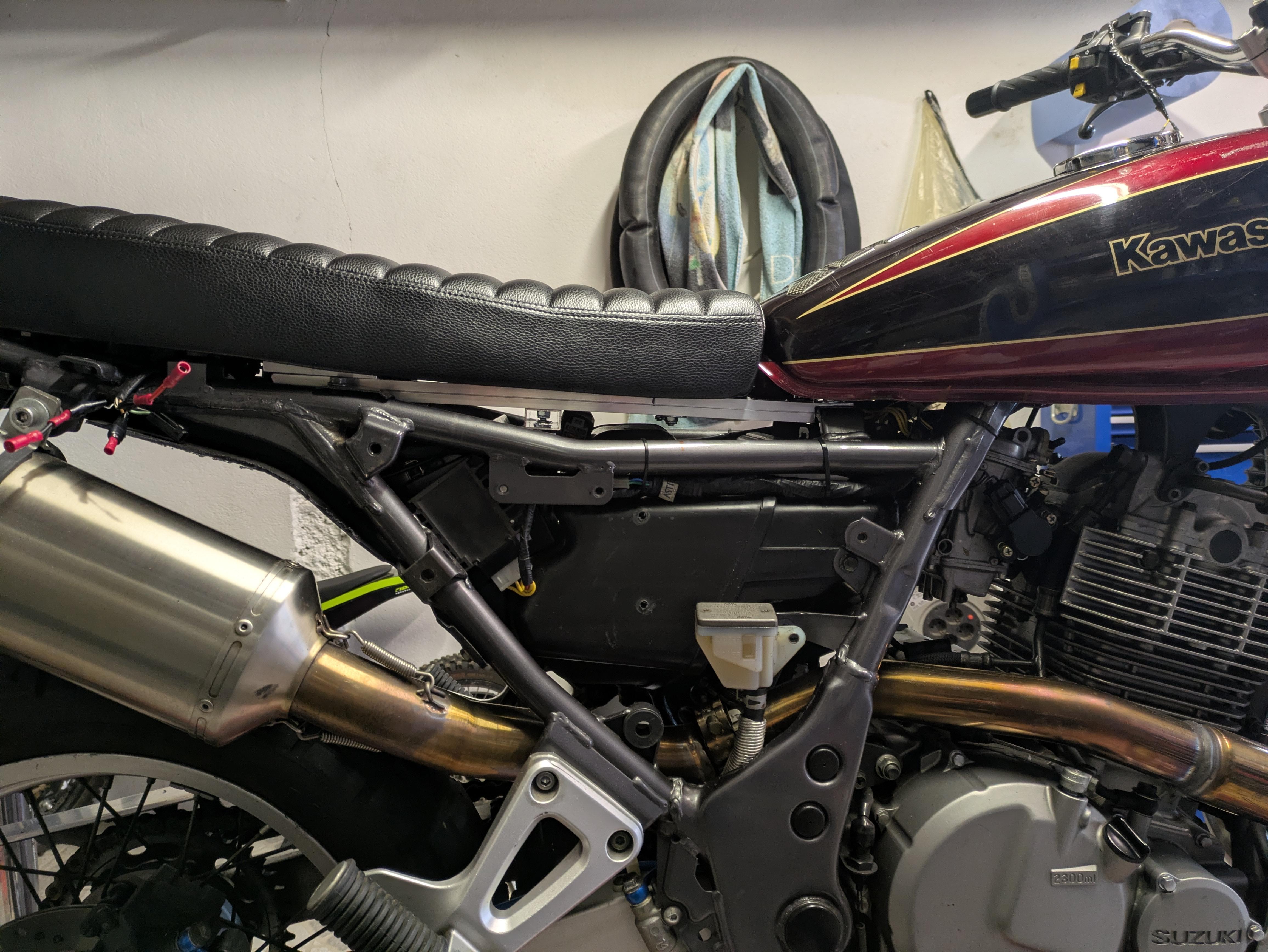

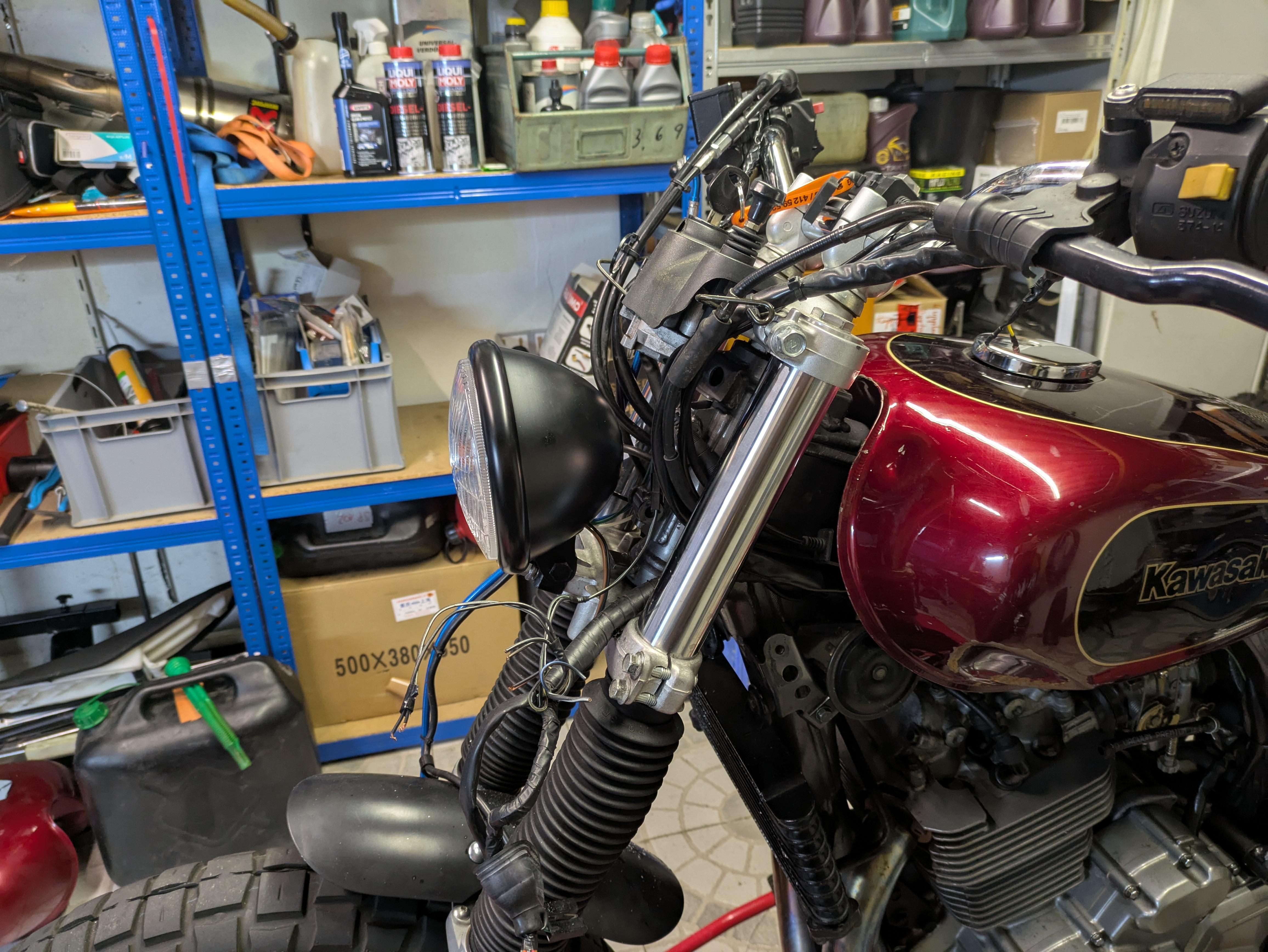

Moin, das Projekt schreitet in kleinen Schritten voran, jetzt ist schonmal die Unterkonstruktion für die Sitzbank gemacht. Jetzt kann ich mit den Seitenteilen und dem Haltebügel anfangen...
Grüße Daniel

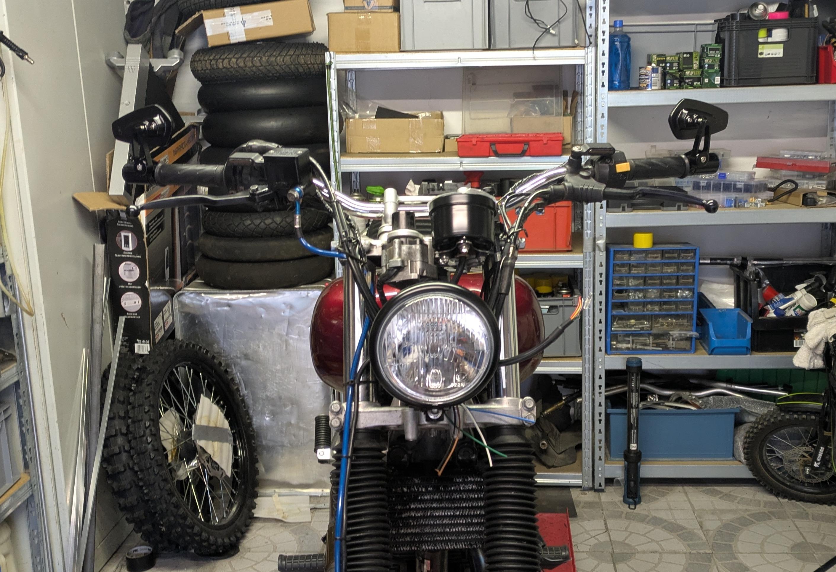

So, kleines Update...
jetzt sind Tacho und Spiegel dran (schön klein, bin gespannt ob man überhaupt was sieht).
Jetzt kommt die leidige Verkabelung .....

Spiegel sind in der Regel und vom TÜV überbewertet.
Schau lieber vor Dich. Das kann gesünder sein.

Stimmt, es reicht wenn sie von vorne gut aussehen ....

Also da kenne ich ein paar Situationen, in denen das ganz und gar nicht zutraf.HansiPils hat geschrieben: 4. Dez 2025, 20:57 Spiegel sind in der Regel und vom TÜV überbewertet.

falsche, nicht zugelassene Spiegel und die Karre bleibt da stehen wo sie kontrolliert wird, heim gehts dann nur auf dem Anhänger oder nach Spiegeltausch. Komisch wird es auch wenn sie von der gegnerischen Versicherung, oder deren Anwalt, die Spiegel als ursächlich für einen Unfall angesehen wird.
Für mich kann ich sagen dass mir eine gute Sicht nach hinten sehr wichtig ist.
