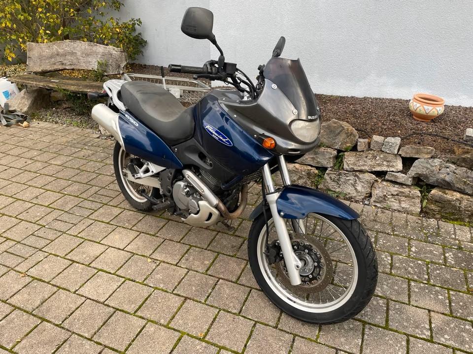

Hallo, nicht mal ganz ein Jahr ist es her, da musste sich die arme Freewind eine Enduro Mutation über sich ergehen lassen...
vorher
original Freewind.jpg (176.33 KiB) 31537 mal betrachtet
nach 5.000 sehr spaßigen Kilometern - mit der Version unten - und dem nahenden Ende der Motorradsaison kommt die nächste Evolutionsstufe - die Freewind wird zum Scrambler ..... und ist schon wieder teilzerlegt, die ersten Umbauteile sind bereits eingetroffen und die Ideen werden langsam zu einem Bild - stay tuned ...
wer übrigens seine Freewind Richtung Rallye/Enduro umbauen will - es gibt demnächst hier alle HRT-Teile dafür...

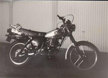

Was ich auch gut fand aber heute für Umbauer zu einfach und zu teuer ist sind die XT und XL500. Bei denen habe ich nur Kleinigkeiten wie das vordere Schutzblech geändert. Einen Gepäckträger würde ich heute natürlich direkt entfernen, damals gehörte er einfach zwingend zu einem Motorrad.
Aber es ist unbedingt Geschmackssache und nur eine Meinung.
https://silodrome.com/ducati-scrambler-450/
XT 500.jpg (13.66 KiB) 31263 mal betrachtet
