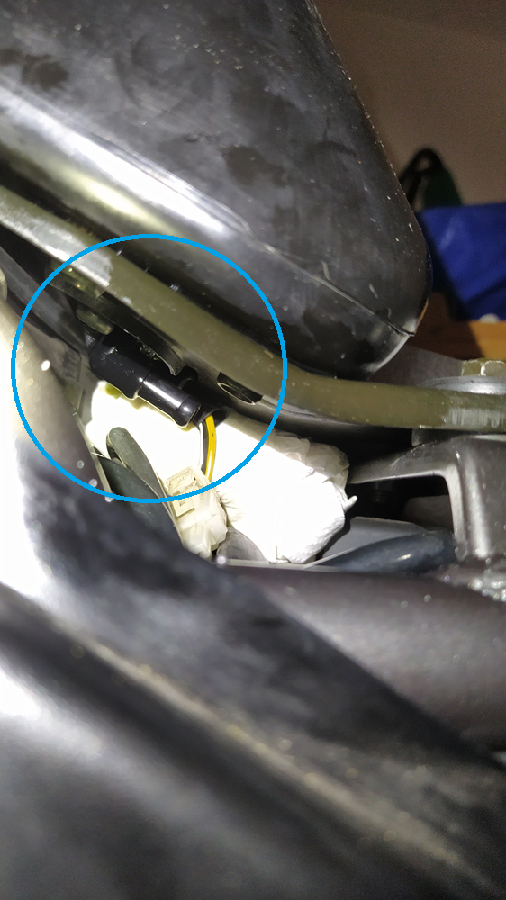

seit einiger Zeit tritt Benzin aus dem Tank aus. Nicht viel, aber riecht fürchterlich ... Dürfte dort sein, wo die Tankentwässerung (?) montiert ist:
Nachdem ich eigentlich kein Schrauber bin, hätte ich folgende Fragen:
Ursache? Was muss in so einem Fall repariert werden? Nur der O-Ring oder mehr?
Vielen Dank!

Wir hatten das Problem vor drei Jahren in Ligurien. Letztendlich hab ich in einem Landmaschinenhandel den passenden ORing bekommen und montiert. Seitdem dicht.

m123box hat geschrieben: 16. Nov 2025, 12:05 Was muss in so einem Fall repariert werden? Nur der O-Ring oder mehr?
Du benötigst nur den O-Ring

Bike ist jetzt beim Händler zu Repartur. Leider sind die nicht in der Lage einen passenden O-Ring zu beschaffen (Originalteil nicht mehr verfügbar)
und ihr Vorschlag war das Problem statt mit O-Ring mit einer Dichtmasse zu lösen, aber das hört sich nicht richtig an.
Hab den gefunden aber unklar ob der richtig: https://www.ebay.at/itm/225650888945?it ... SwwlRlcGiS
Hab auch auf Amazon geschaut. Hab aber kein Set gefunden wo der O-Ring mit 26mm x 2mm dabei gewesen wäre ...
Vorschläge/Alternativen willkommen :D

gib mal bei google nitril o-ring 26x2 ein und laß dich überraschen

Die O-Ringe sind leicht zu finden, z.B. hier:
https://www.ebay.de/itm/226197382831?_s ... BMzIKG1tpm
Das Mass ist 26 x 2 mm.
Der Aussendurchmesser ergibt sich dann ja zwangsweise durch den Innendurchmesser, sowie zweimal die Ringstärke, also
26 mm + 2 mm + 2mm = 30 mm Aussendurchmesser.
Ansonsten müsste ich den originalen von Suzuki noch haben, welchen die mir im Februar geschickt hatten.
Bei Interesse PN an mich.

Nachdem ich im Internet gelesen hatte, dass NBR (Nitril) möglicherweise Probleme machen kann hab ich jetzt einen FKM (Viton) O-Ring gekauft und die Werkstatt hat diesen auch eingebaut. Hat 230 EUR gekostet, d.h. beim nächsten Problem werde ich entweder selber schrauben, oder eine andere Werkstatt suchen ...
Das ist der O-Ring: https://www.persicaner.at/produkt/fkm-8 ... -00x2-00o/
Allerdings nicht Online (https://www.persicaner.at/) gekauft, denn da hätte ich 1 Stk nicht kaufen können, sondern im Ladengeschäft in Leebgasse 64, 1100 Wien (Österreich) das quasi am Weg zur Arbeit liegt :)
Hoffe das hält und ich in nächster Zeit keine weiteren Ersatzteile brauche, weil da dürften einige Teile nicht mehr lieferbar sein
