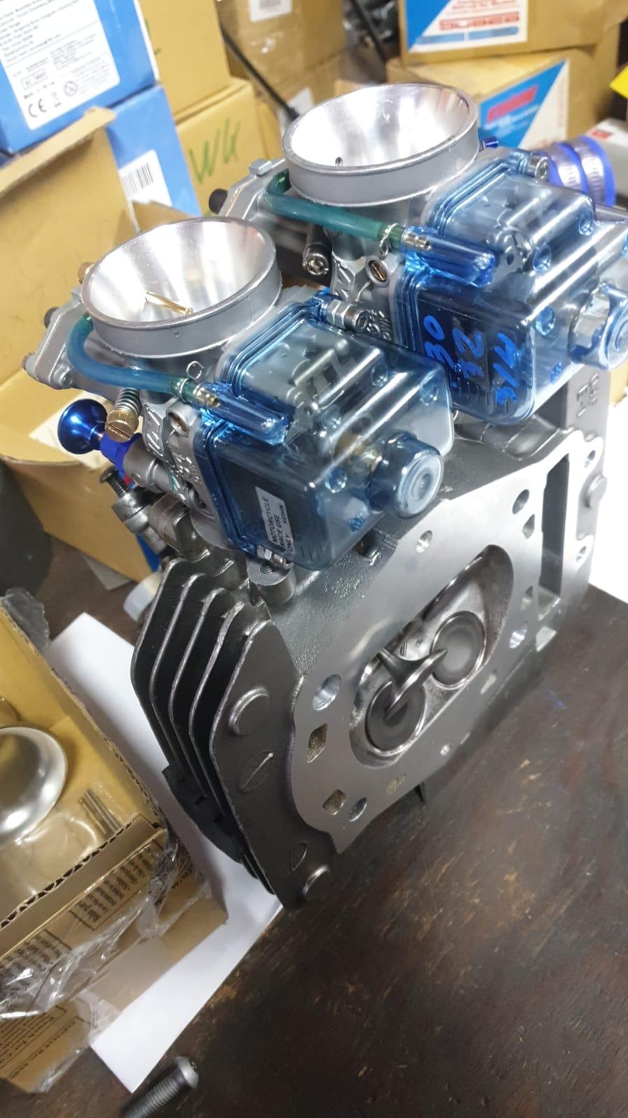

Hallo.
Nachdem die Unterdruckvergaser einen Socken Im Maul Fahrspass auch bei vielen Suzuki machen habe ich auf PWK Keihin mit Powerjet umgebaut. Prüfstand 54 PS und 63 NM
Verbrauch gleich und Gefühl einer scharfen Nockenwelle.
Also richtig agil.
Mit Breitbandlambdamessgerät abgestimmt.
Gibts hier jemand der das auch gemacht hat und Nockenwellenerfahrung hat ?????

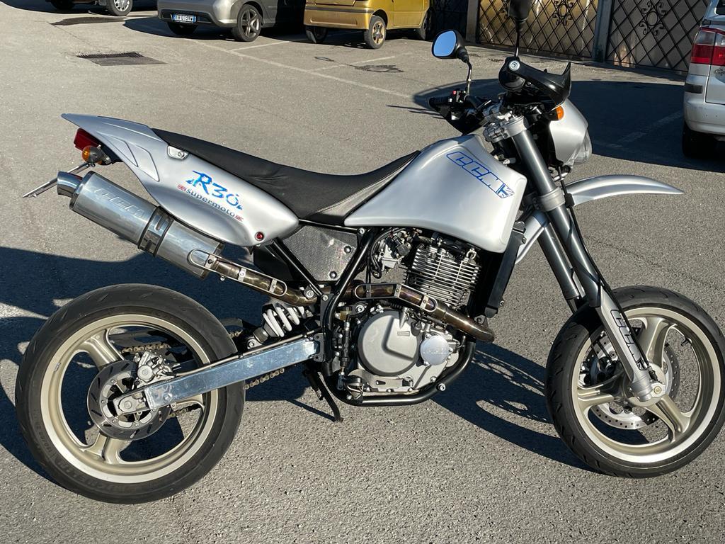

Uih.
Original CCM Umbau oder nur Aufkleber drauf?
Weil CCM ja letztes Jahr oder so pleite gemacht hat. Handarbeit aus England!
Sieht Schaaaaf aus!
PS: 54PS? An Kette oder was? Könnte durchaus spaßig sein bei geschätzten 160kg

134 kg, Leistung an Kupplung ! Immer vernünftig ausrollen lassen.
Bei Hinterradleistung entscheidet das Gewicht des Rades und Rollwiderstand über die Zahl ....dann kann man auch würfeln
So siehts aus mit TÜV! , und 134 kg und Top Speed 176 km/h

Sieht gut aus!
Da hat wohl auch jdm Arbeit in den Kopf investiert?
Ansonsten hast du dich zufällig mit den Bremsscheiben für die Magnesium Räder auseinandergesetzt? Ich finde keinen Ersatz für meine, weshalb ich meine Bremsscheiben bestmöglich aufgearbeitet habe, aber irgendwann ist zu dünn einfach zu dünn. :twisted:
