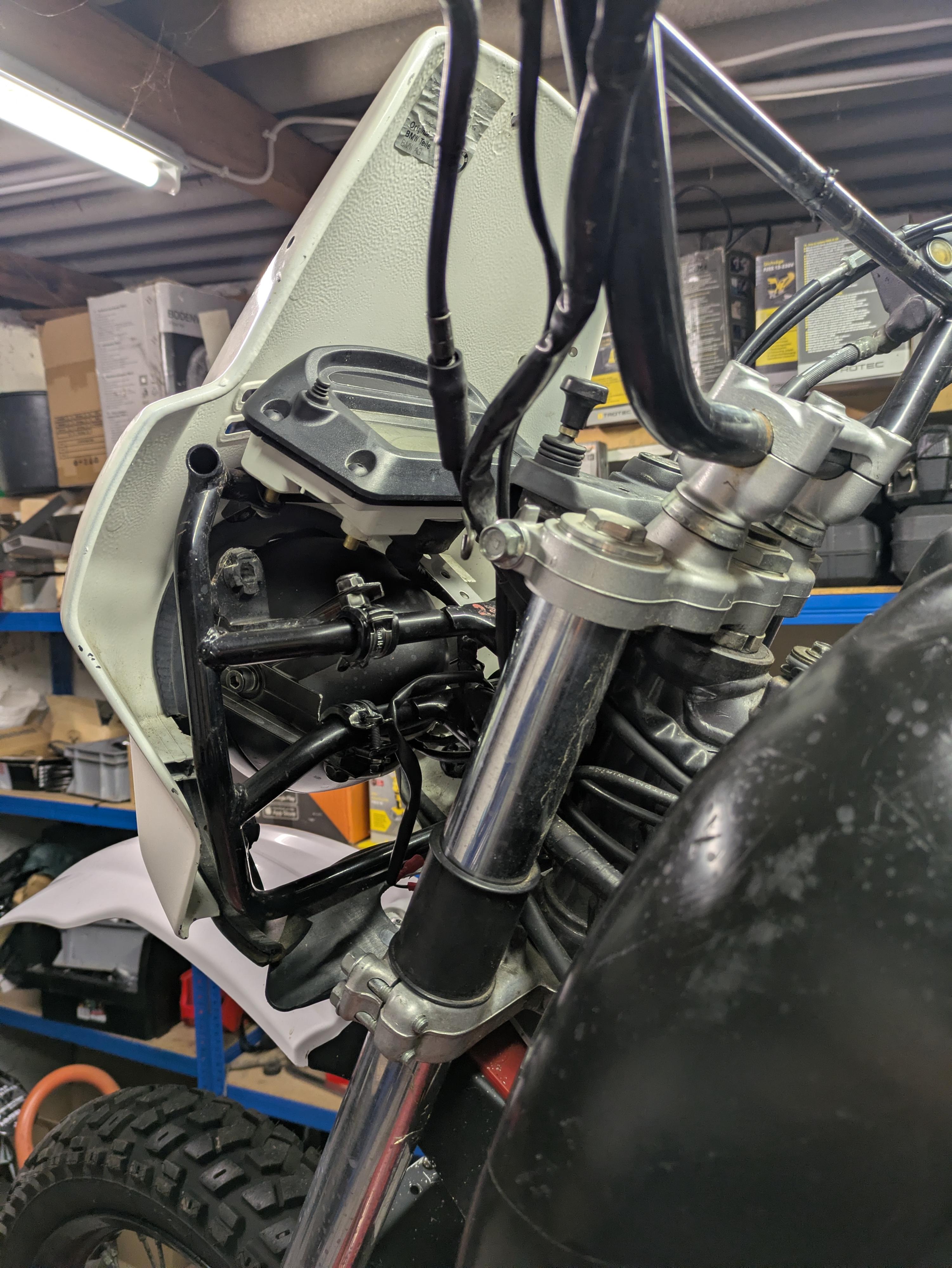

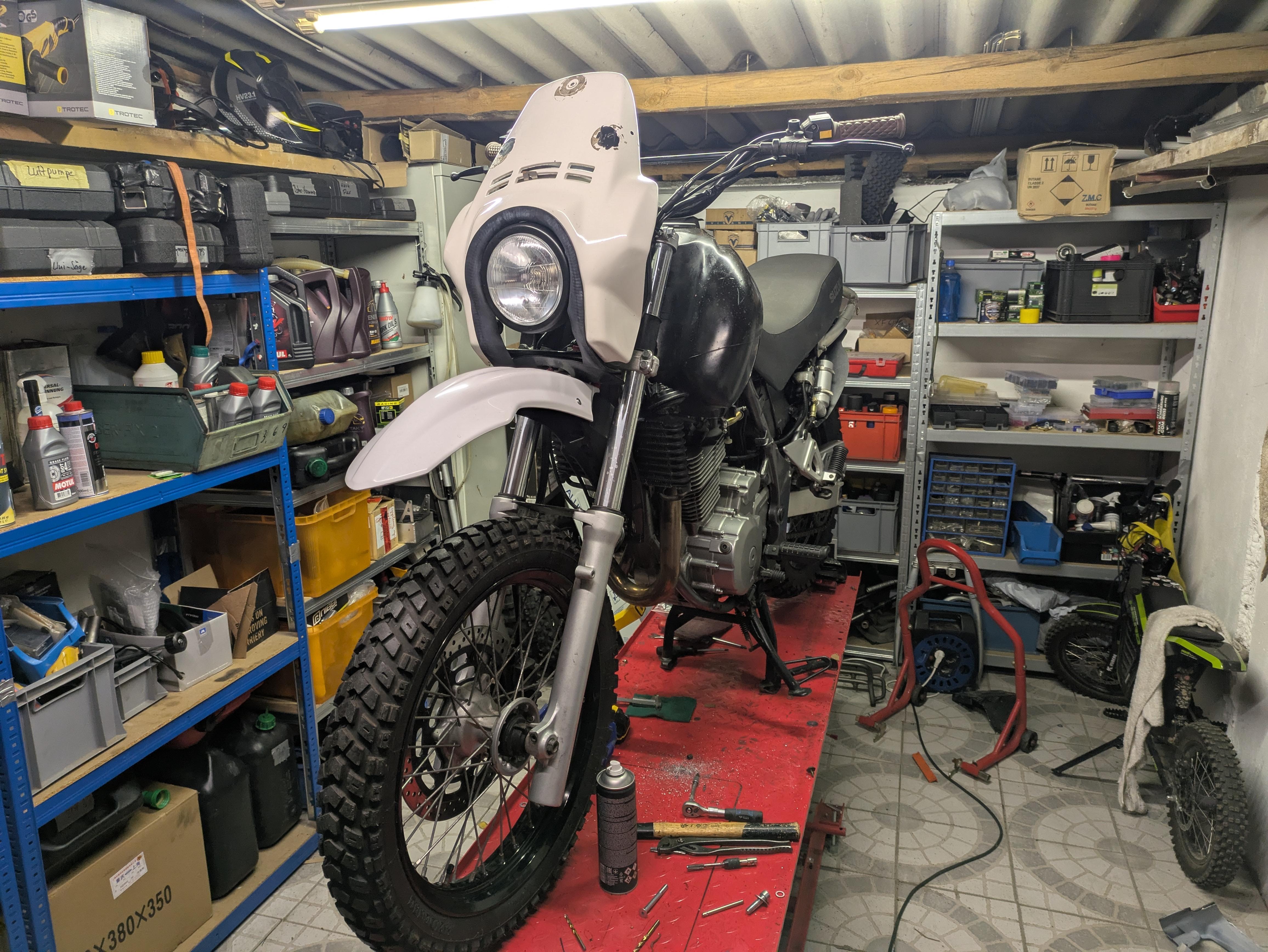

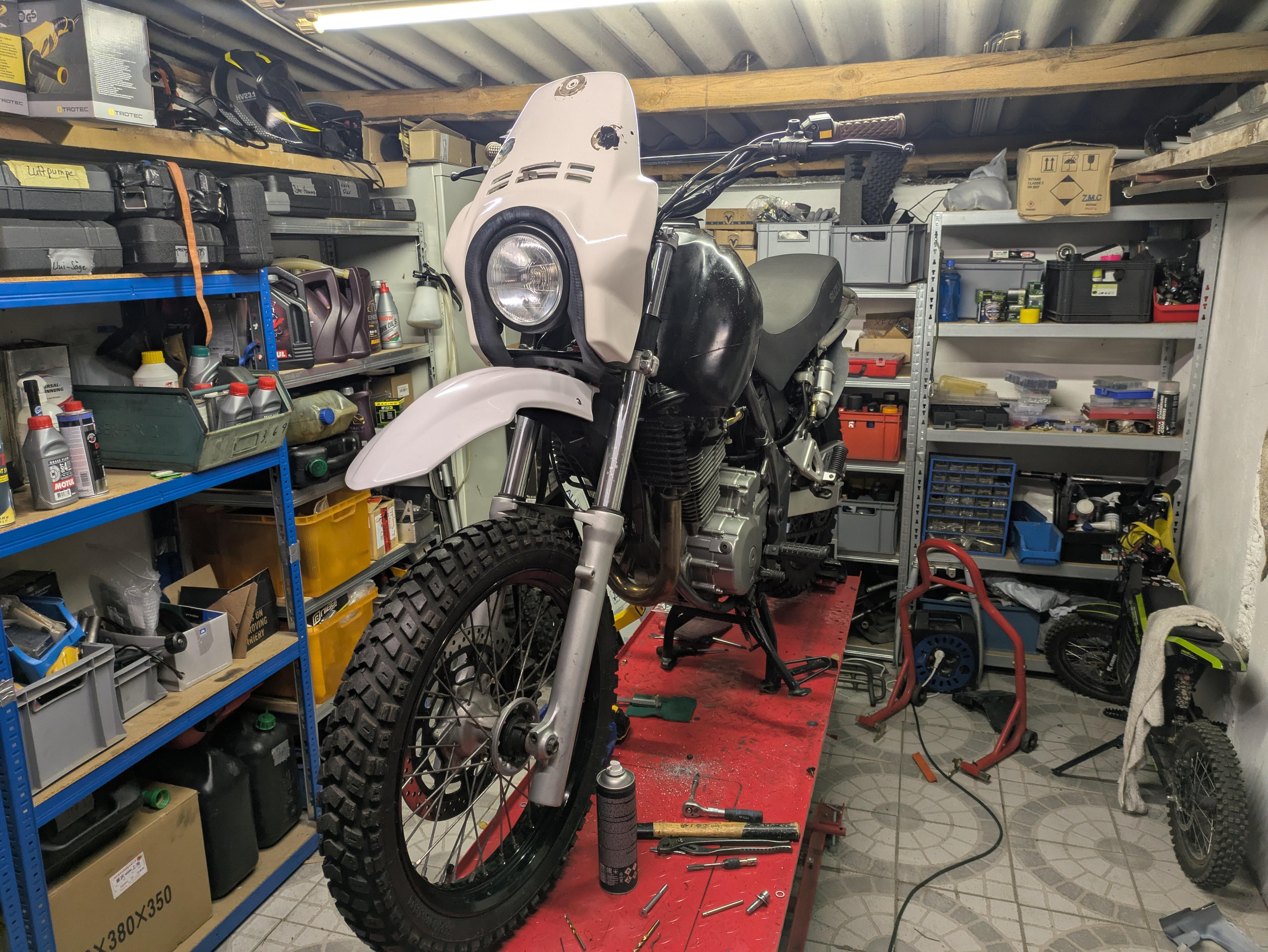

Jetzt hab ich sie mal nackt gemacht um den Staub zu entfernen und das Projekt zu starten. Der originale Verkleidungshalter bleibt erhalten, aber ein Halter für den Rundscheinwerfer musste gemacht werden, danach noch ein paar Halter um die alte GS Verkleidung zu befestigen.

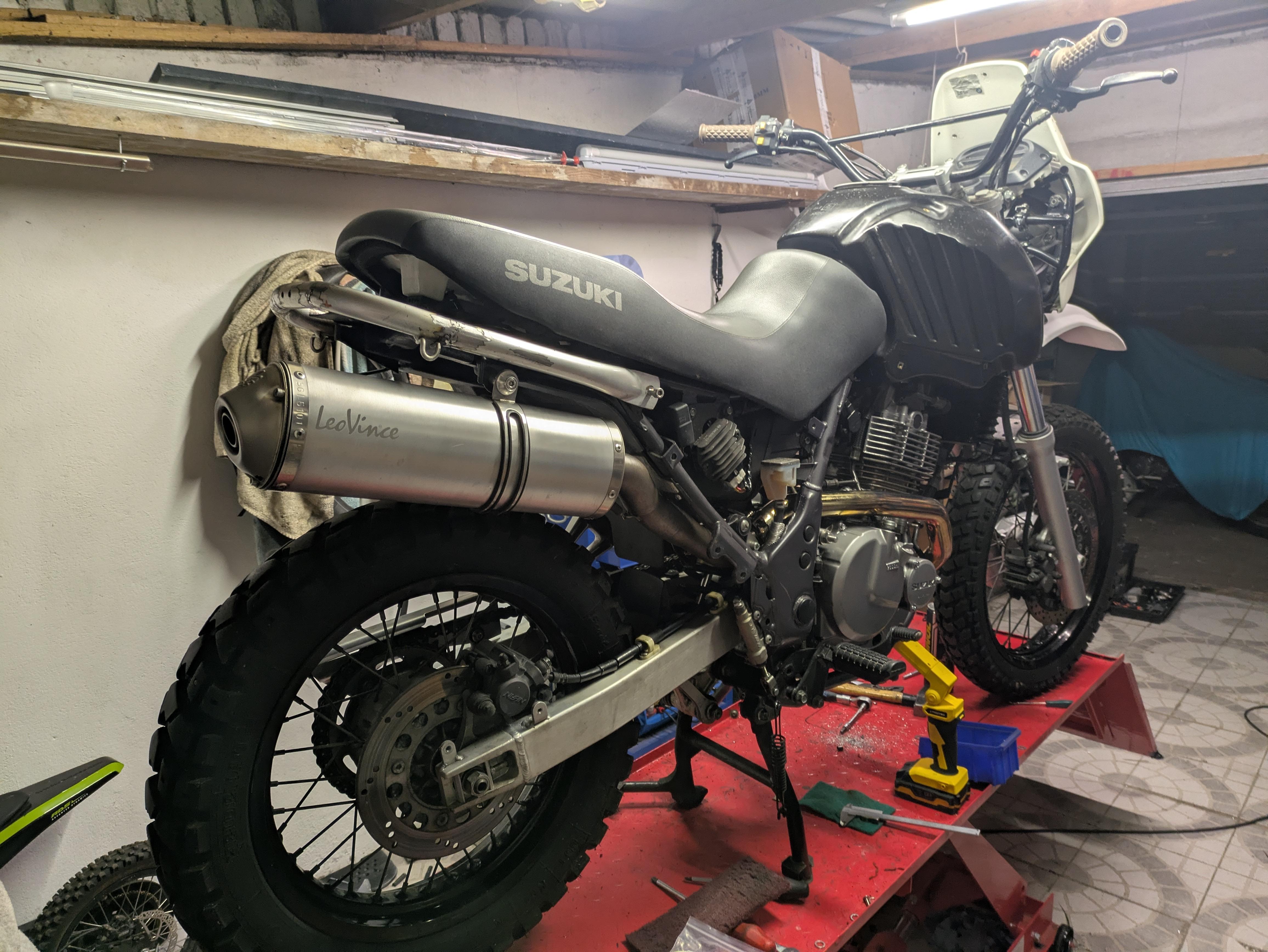

Der originale Auspuff musste einem Leo weichen, samt Leistungskrümmer, dabei war die innere Krümmerschraube nicht mehr dazu bewegen den Kopf zu verlassen und ist abgerissen... eine Scheißarbeit die auszubohren - hätte ich mir gerne erspart.
Die Vergaser werden gereinigt und auf mehr Gemisch abgestimmt. Sowie Luftfilter und Luftfiltereinlass entsprechend erweitert, sowie das Hubsteuerventil abgeklemmt. Ventile einstellen und Ölwechsel ist selbstredend.

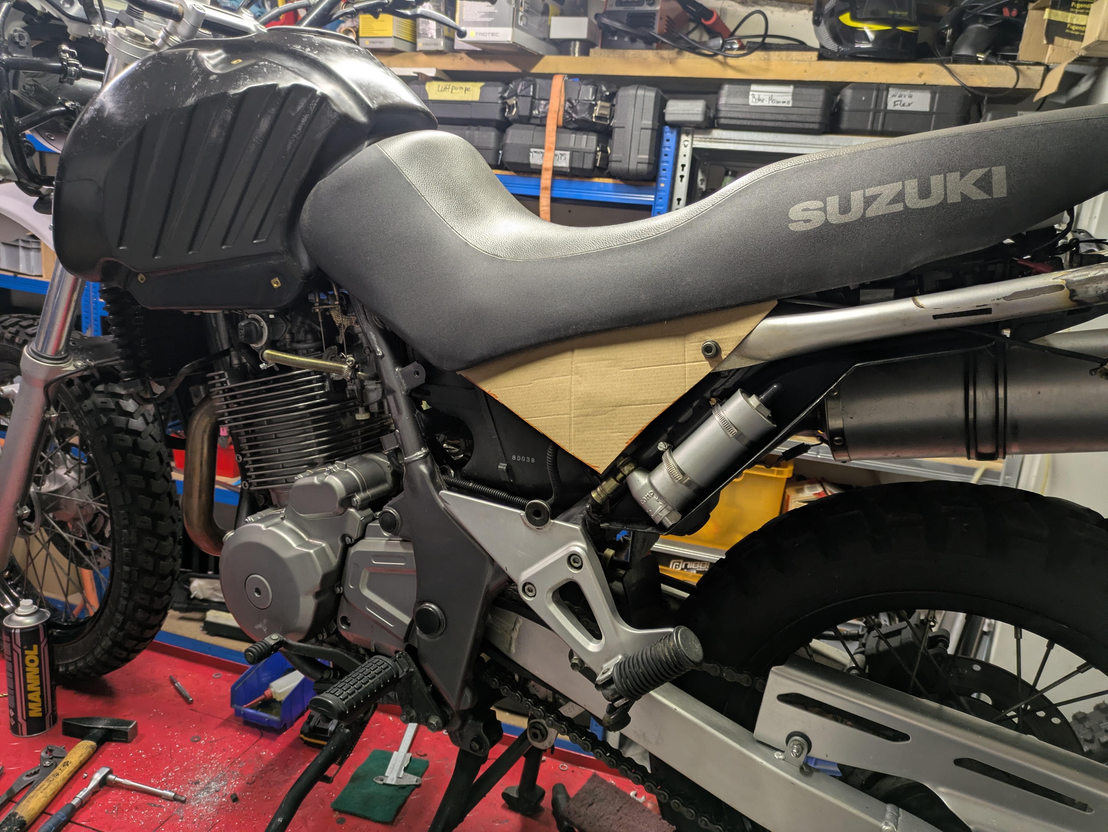

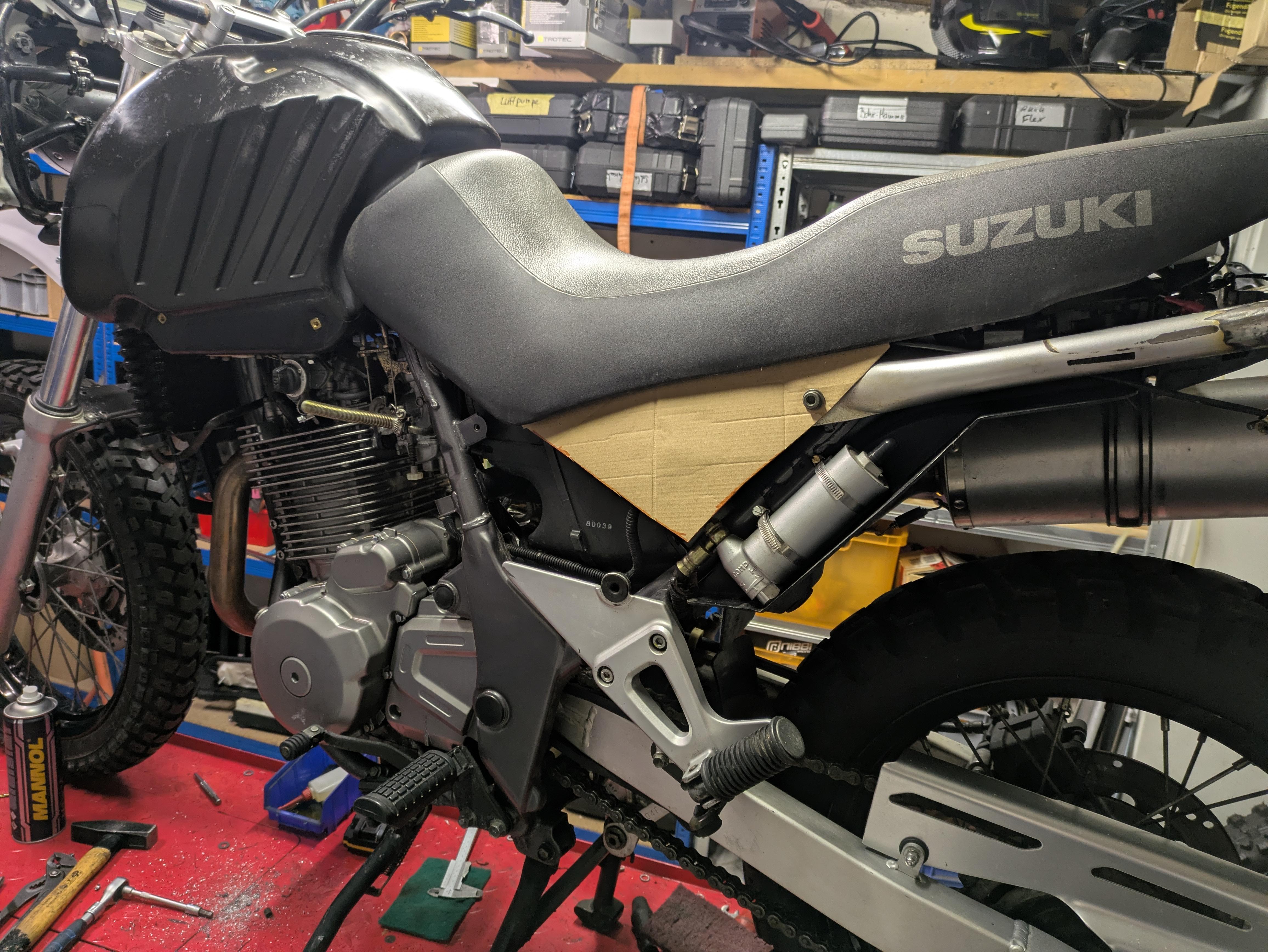

Der Tank bleibt nackt und für die Seitendeckel gibt es auch schon eine erste Idee... der hintere Haltebügel wird umgeschweißt, damit er einen Gepäckträger einer DR 650 aufnehmen kann.... soweit erstmal der Plan, anbei ein paar Bilder...

Jetzt ist der Gepäckträger zusammengeschweißt, montiert und ultraschwer ... die Seitendeckel sind auch angefertigt und montiert, sowie die Verkleidung ordentlich befestigt... jetzt fahr ich erstmal mit der umgebauten Scrambler bei dem schönen Wetter.

Die Lampe ist eine einfache Halogenlampe aus dem Zubehör und die Verkleidung ist von einer alten BMW GS.
