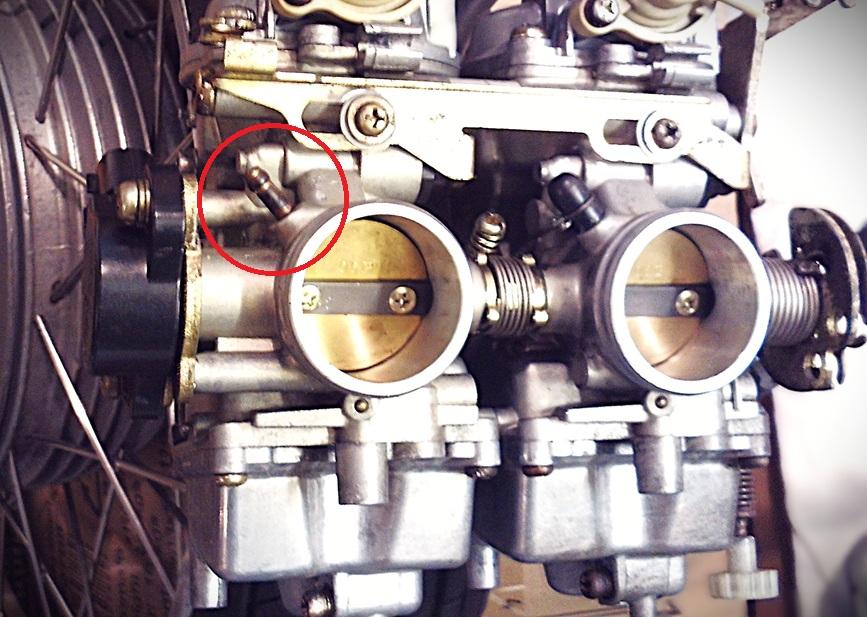

Nach den Zeichnungen würde ich sagen dass der Unterdruckschlauch direkt auf den rechten Vergaser läuft, da wo der Unterdruck groß ist, also nach der Drosselklappe aufgesteckt ist.
Mir sind grad die Vergaser eingefallen, werde halt älter :roll: die ich im Keller liegen habe und bin runter. Siehe Bild, der Schlauch geht, wie ich es sehe, direkt auf den Vergaser, außer Schlauch und Hahn kann eigentlich nichts kaputt gehen. Wenn du in den Unterdruckschlauch pusten kannst und er ist durchgängig, dann sollte ein Unterdruck da sein, wenn sich der Motor dreht.

Genau, da kann eigentlich nichts dran kaputt gehen. Das ist übrigens der einzige Unterdruckschlauch, den man tatsächlich braucht. Den ganzen Rest vom Unterdrucksystem (Betätigung Hubsteuerventile) kann man ausbauen und mit Gummikappen verschließen.
FW97 hat geschrieben: 22. Feb 2026, 18:50 Aktuell ist es so, dass ein Schlauch zwischen den gelben Kappen des Vergasers die beiden Kammern verbindet ein weiteres Ende zum Benzinhahn geht und das vierte blind gemacht ist. ist das so korrekt?
Nein. Die gelben Kappen sind die Hubsteuerventile und werden über Unterdruck betätigt (so man sie denn behalten möchte...)
Die "Quelle" des Unterdrucks ist am Vergaser Ansaugseitig vor der Drosselklappe (siehe Bilder aus den Beiträgen zuvor)

Nichtraucher hat geschrieben: 23. Feb 2026, 09:07 Hi,
eine Benzinpumpe gibts nicht. An meine Vergaser komme ich nicht ran, die Maschine steht noch im Wintermodus dicht an einer Wand.
muss da nicht wo der rote Kreis ist auch ein Gumminippel rauf ? oder is das der Stutzen für den Unterdruckschlauch ?
meiner meinung sind das die Stutzen zum Syncronisieren der Gaser
an meiner Bandit war so ein Stutzen mal abgeflogen, dann stimmt der ganze Unterdruck nicht mehr

Da wo der rote Kreis ist, kommt der Unterdruckschlauch drauf.

Doringo hat geschrieben: 23. Feb 2026, 17:03
Die Vergaser sind gleich und weil nur ein Anschluss für den Unterdruckschlauch gebraucht wird, hat der andere eine Kappe, siehe Vergaserbild.
Die Rep Anleitung hat nicht geholfen, das Bild von Hondro ist aus der Wartungsanleitung und zeigt die Vergaser von der Filterseite.
Unterdruckuhren an die beiden Stutzen geklemmt dürften natürlich eine Synchronisation ermöglichen.
Ohne Kappe auf dem zweiten Stutzen oder einem defekten Benzinhahn, Membran kaputt, zieht der Motor Falschluft und läuft noch magerer als normal schon.

Ich habe allem Anschein nach die falsche Stelle nämlich da, wo der rote Kreis ist blind gemacht und dann meinen Unterdruckschlauch zwischen den gelben kappen und dem Benzinhahn verbunden...sehr dämlich...

Funktioniert jetzt es war tatsächlich der vertauschte pin :)
