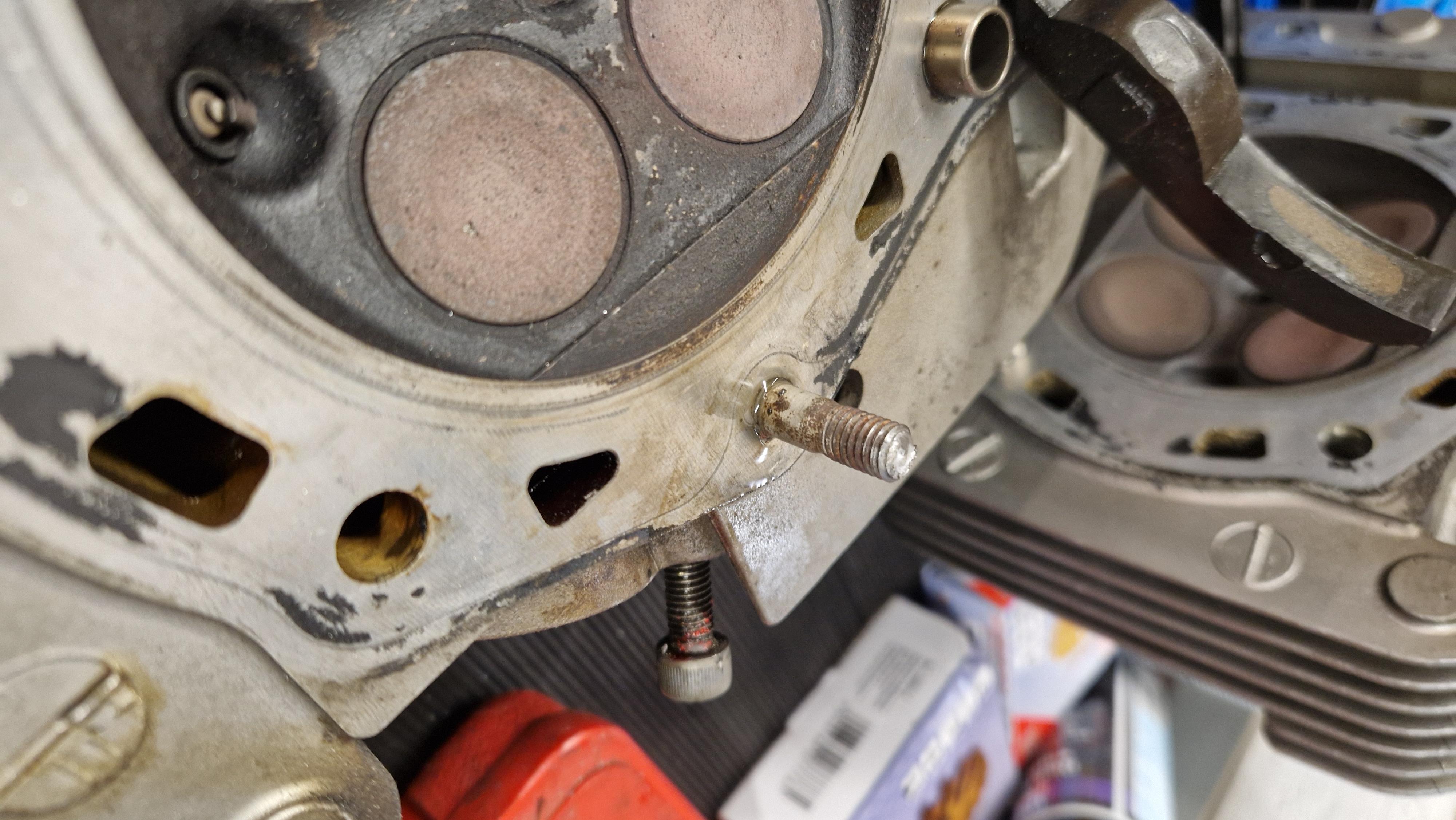

Moin an alle Schrauber,
hat jemand ne Idee wie ich den Stehbolzen aus dem Kopf heraus bekomme...
Das Teil sitzt so verflucht fest, selbst mit angeschweißter Mutter geht das ding nicht raus..
Vllt hat ja jemand einen Tipp.
Danke schonmal und Grüße.

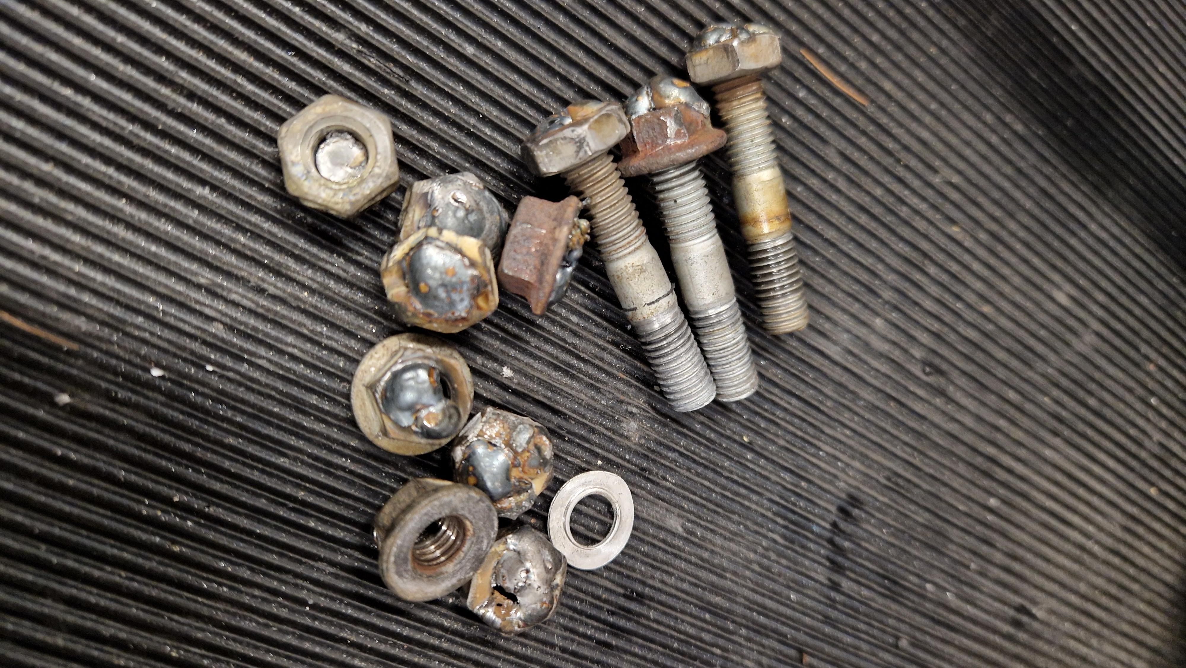

So, der Bolzen hat sich dermaßen gefressen, dass nur noch der Schlagschrauber helfen konnte.
Da hat leider nix von euren Tipps geholfen, danke an der Stelle nochmal! Habe ALLES ausprobiert
NATÜRLICH, wie solls auch anders sein, habe ich damit das ganze Gewinde glatt massiert
zudem habe ich jetzt auch noch einen Vulkankrater erschaffen... d.h. irgendwie das teil planen und nen Helicoil einziehen..
Mal eben die Fußdichtung machen ist mittlerweile dermaßen ausgeartet... man man man

Was ich noch nicht ganz verstanden habe, warum mussten bei dir die Bolzen raus?
Wenn du noch Muttern aufschrauben und verschweißen konntest kann das Gewinde ja nicht total verhunzt gewesen sein.
Re: Stehbolzen Zyl.kopf will nicht raus HILFE
@110515 Ja ich geb dir recht, manchmal muss man los lassen
aber da das mein erster Motor ist, den ich in diesem Aufwand zerlegt habe, möchte ich mich erstmal weiter durchbeißen. Lehrlingsprojekt sozusagen.
@Brummbär Der eine Bolzen war ziemlich vom Rost befallen und das Gewinde nicht mehr so gut, also wollte ich einfach beide neu machen. Der rostige ging ohne Probleme raus...
