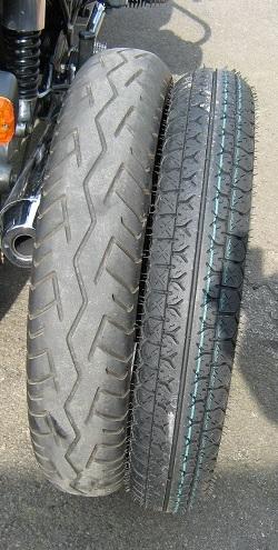

Als ich den linken Reifen runter hatte, habe ich den Entschluss gefasst, "Das war das letzte Mal dass ich es selbst mache".
Ist übrigens beides die gleiche Größe, 4.00 18 auch wenn der linke Reifen einiges breiter ist.
