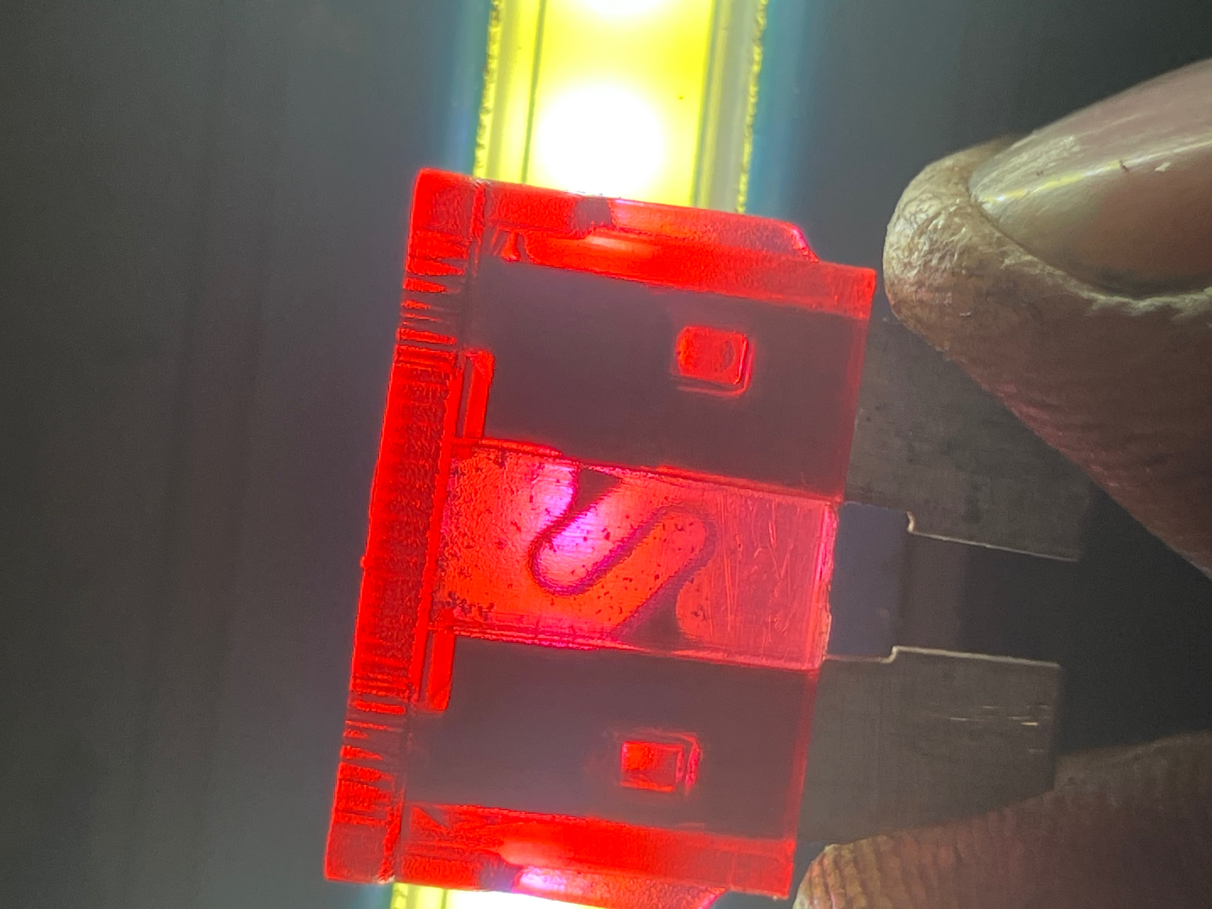

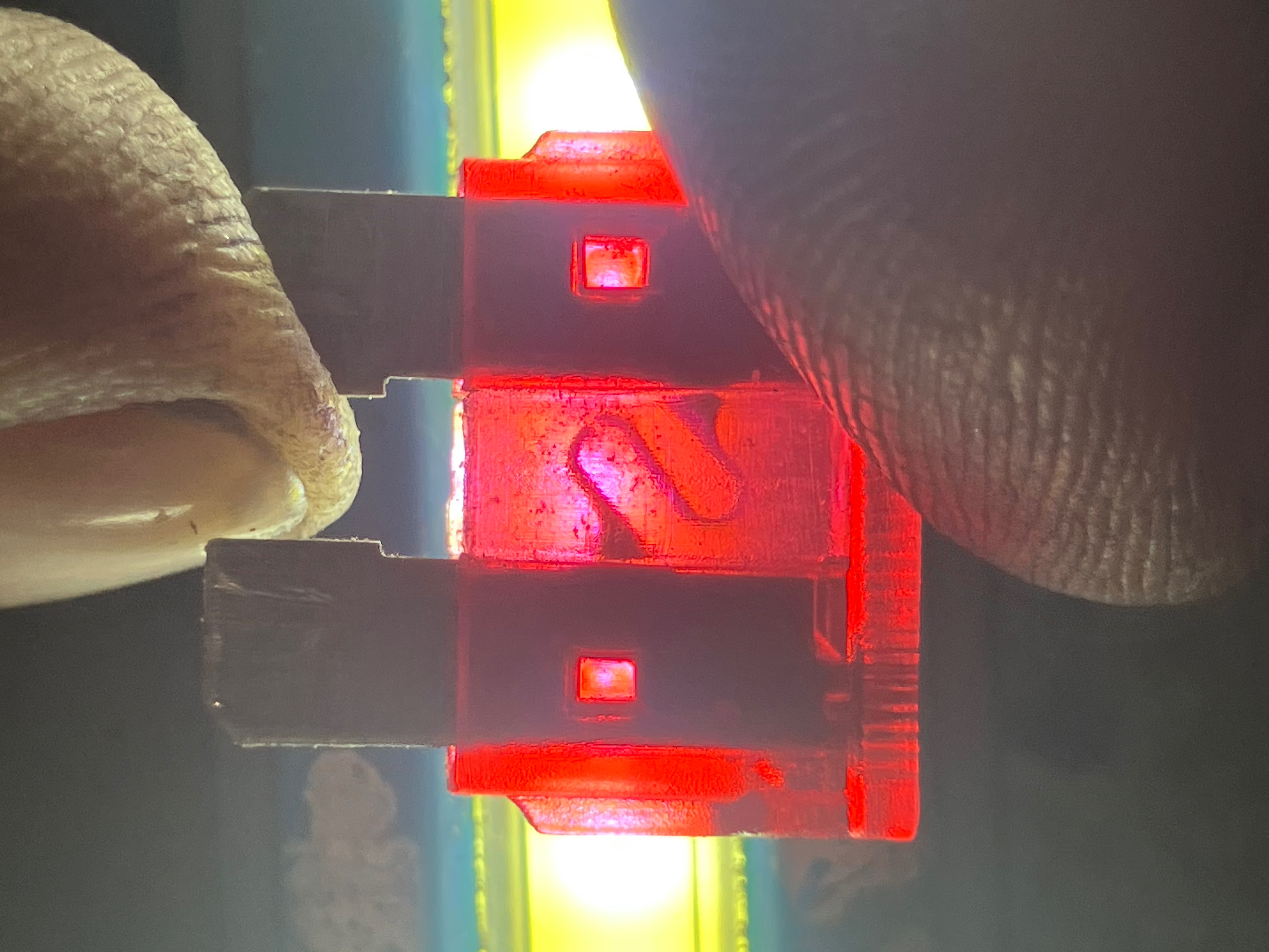

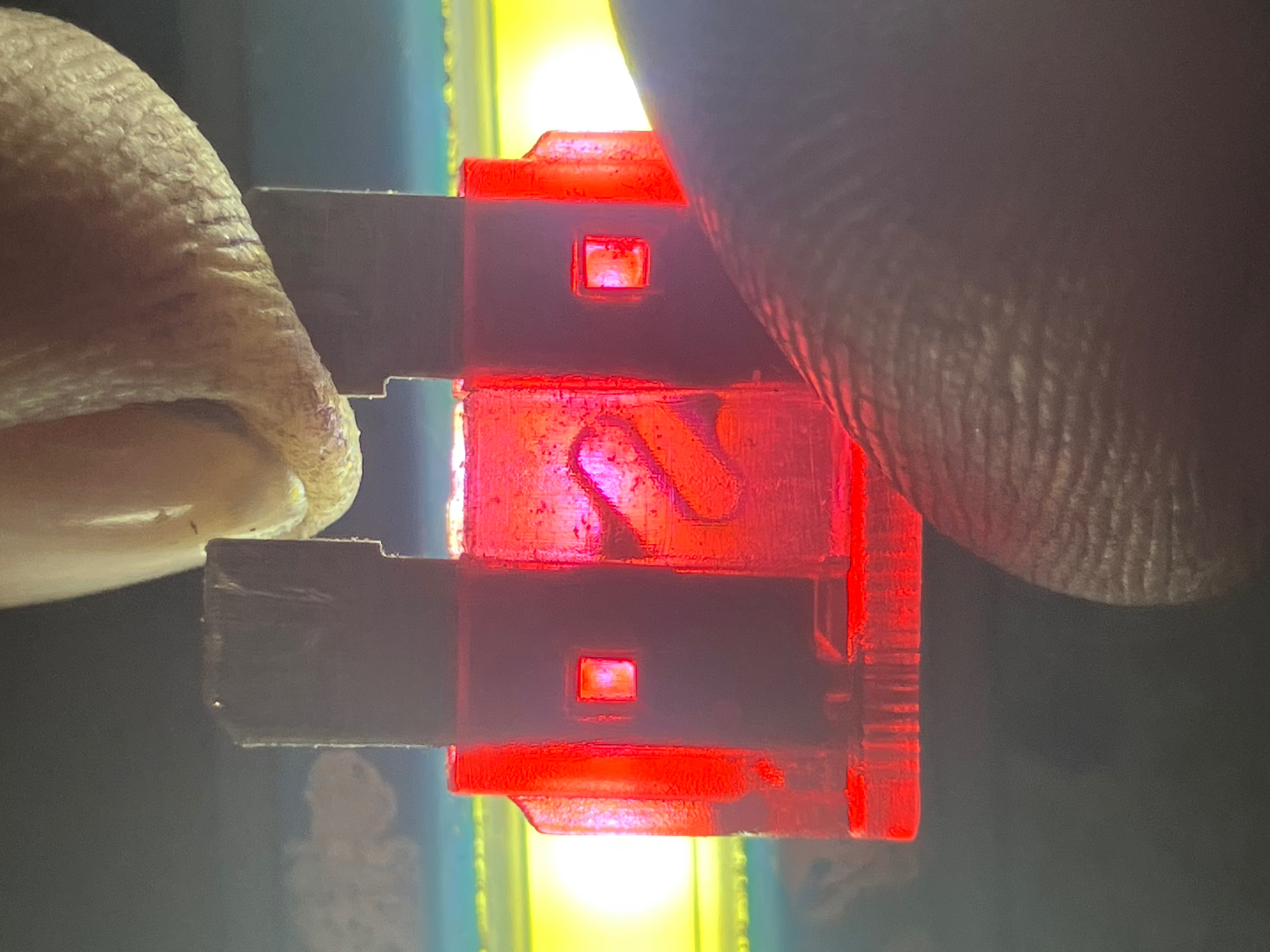

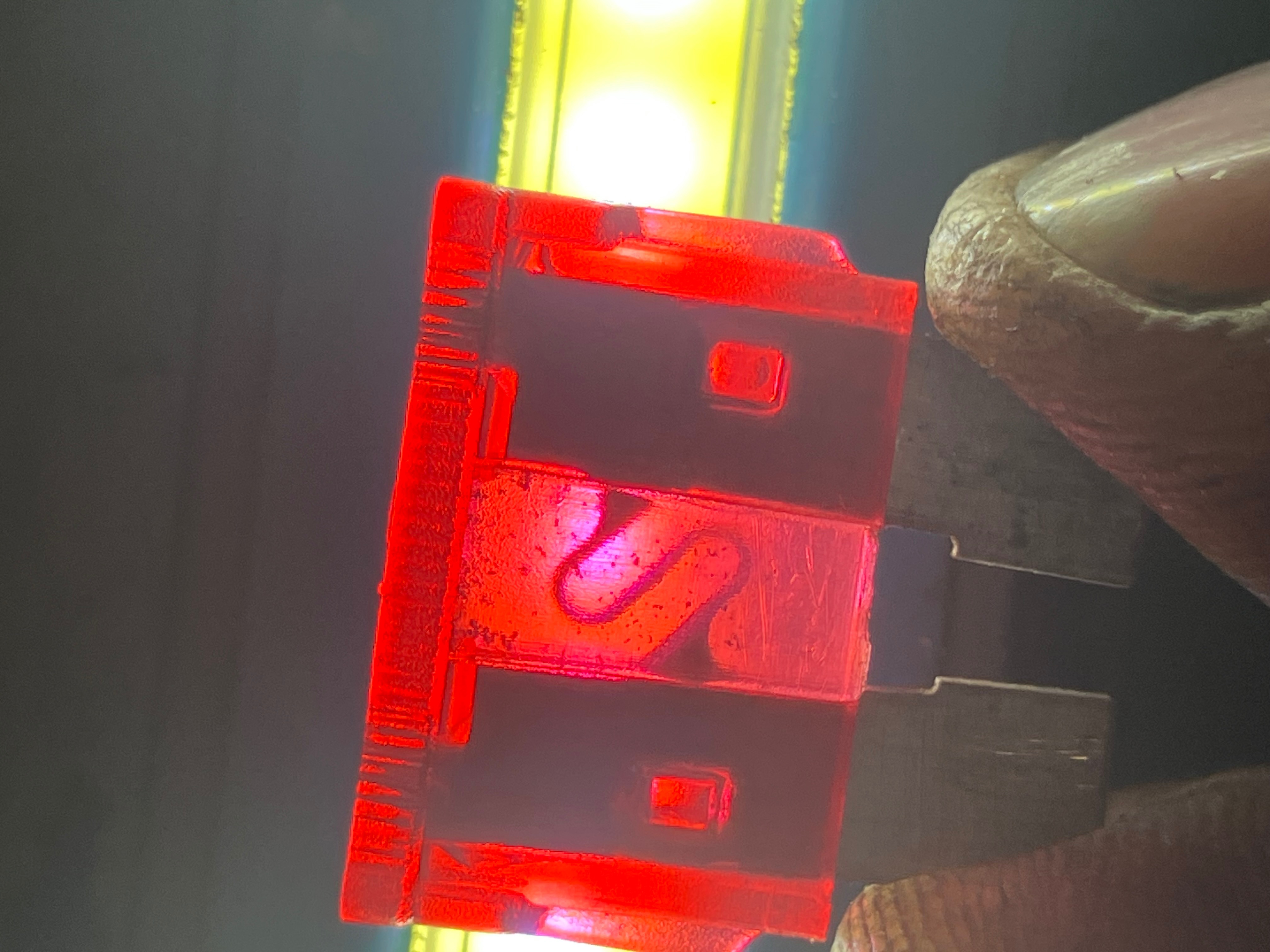

Also auf die Idee wäre ich jetzt nicht gekommen das es sowas gibt.
An den relevanten Stellen kam nirgendwo Strom an.
Also Vermutung Richtung Sicherungskasten obwohl ich ja die Sicherungen gecheckt hatte.
Beim Aufsetzen des Multimeters klickt auf einmal das Seitenständer Relais, bisschen mehr auf der Sicherung rumdrücken sieht man auch kleine Lichtbögen mit jedem Relaisklicken.
Die Sicherung der Zündung war nicht geschmolzen sondern gebrochen und hatte minimalsten Kontakt ab und an.
