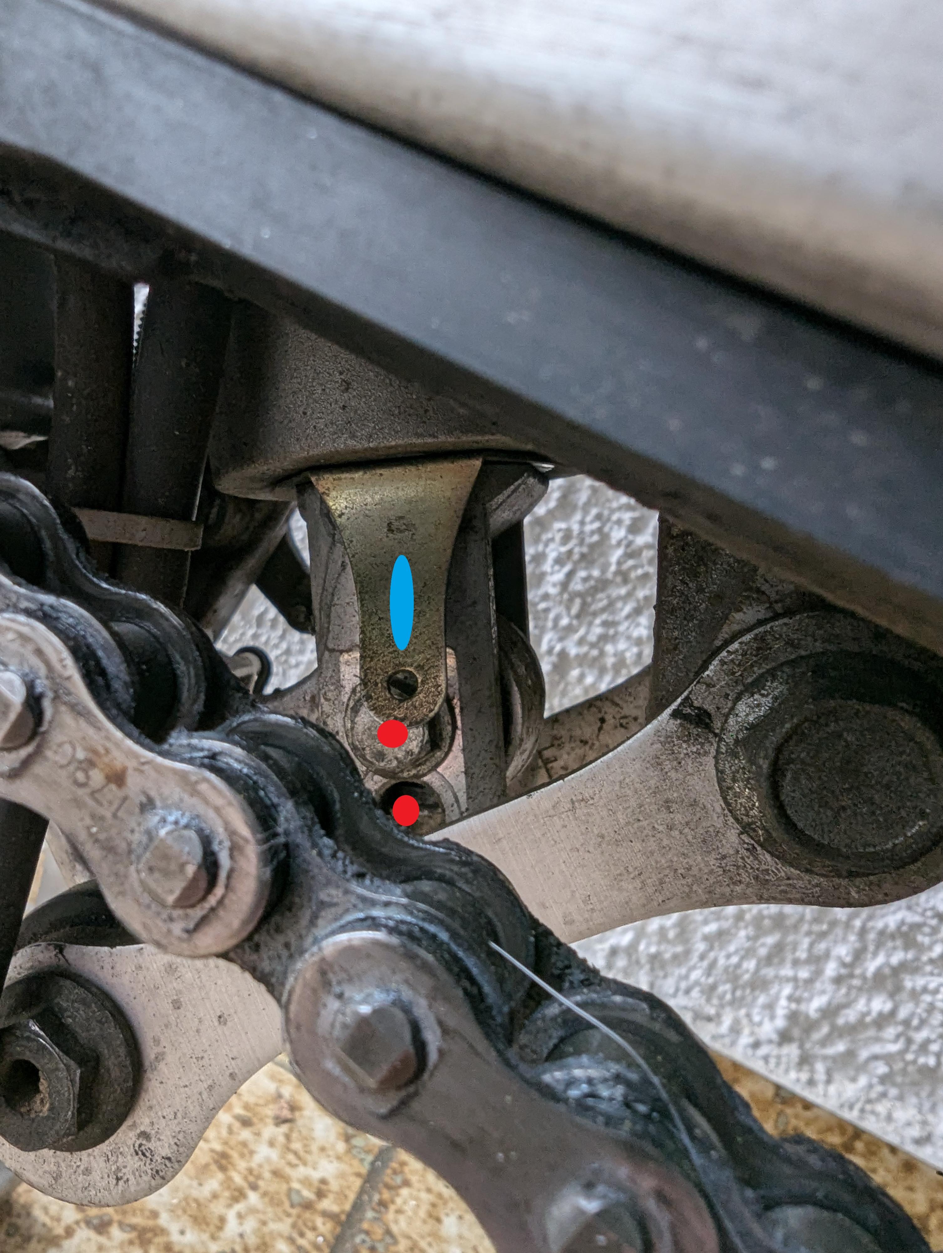

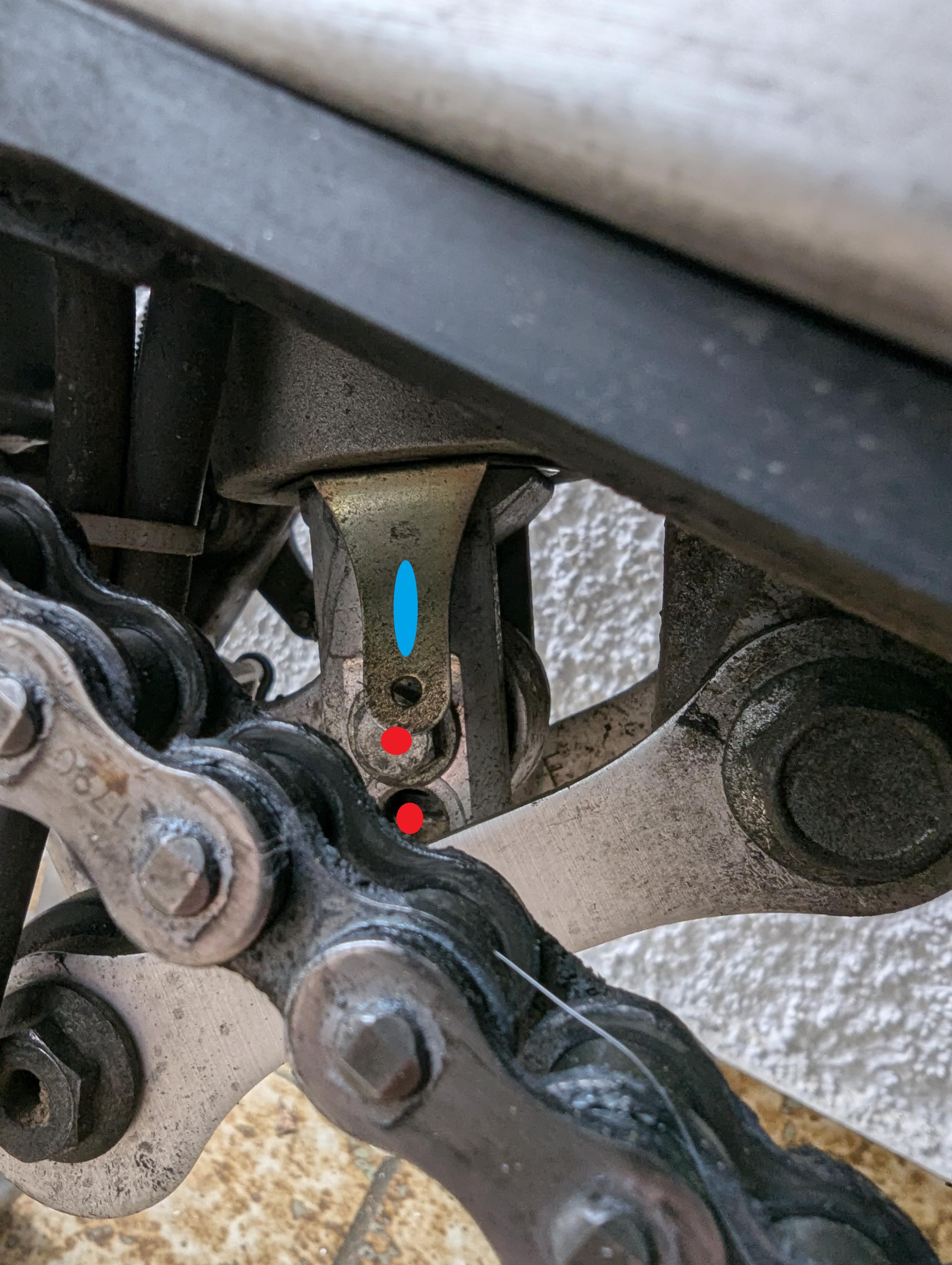

Hi zusammen,
Ich habe eine Tieferlegung von 10mm im Schein eingetragen.
Die Knochen sehen aber nicht nach Austausch aus, da keine Nummern oder ähnliches eingraviert sind.
Mir ist nun aufgefallen, dass am Federbein das obere Gewinde verschraubt ist. Siehe Bild rote Markierung.
Ist das evtl. die 10mm Tieferlegung (ab Werk möglich?)
Ich bin 1,90m, und es wäre gut, wenn sie etwas höher kommt.
Außerdem ist ein Blech am Federbein, das locker ist, was ist das?
(blaue Markierung)
Vielen Dank
(blaue Markierung)
Vielen Dank

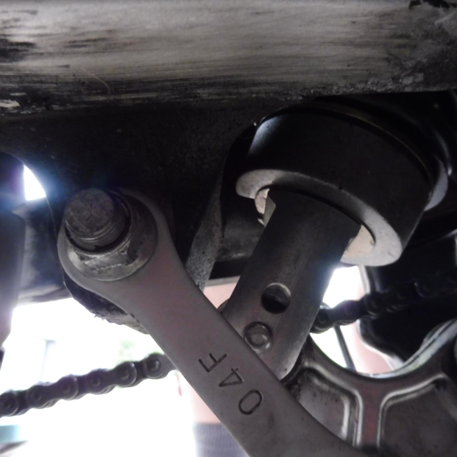

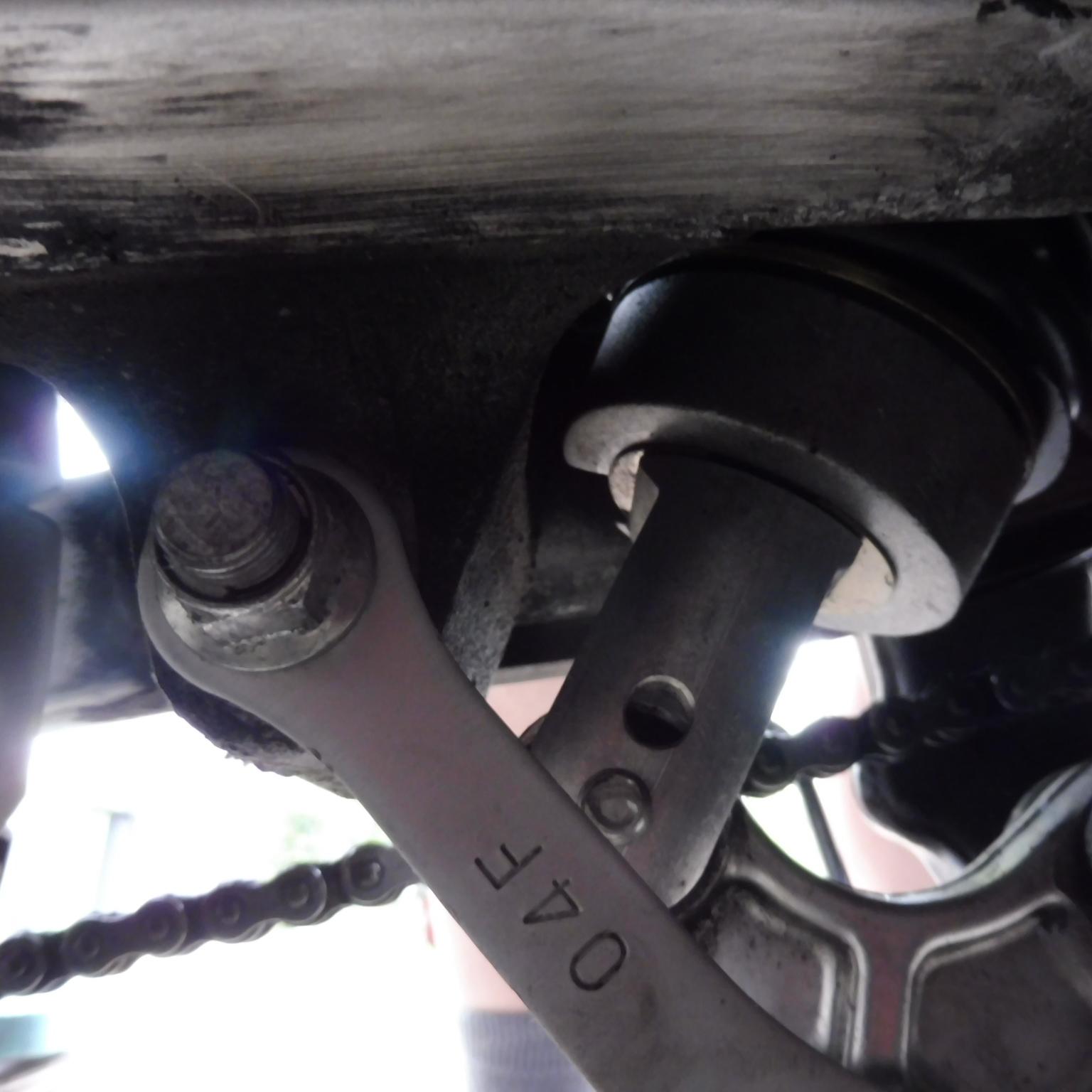

eintragungsfähige Tieferlegungsknochen haben eine ABE oder zumindest eine Bezeichnung vom Hersteller und dazu ein Gutachten.
So isses bei meiner, siehe Bild.

Hinten hat die untere Federbeinaufnahme zwei Befestigungsmöglichkeiten. Auf deinem Bild ist das Federbein im oberen Loch befestigt.
Das ist die tiefe Stellung. Einfach am unteren Loch verschrauben, wie auf dem Bild von Nichtraucher.
Auf dem Bild ist "04F" zu erkennen. Das ist original Suzuki. Deine sind vertauscht, so dass es bei dir innen steht. Man kann auf der hinteren Strebe noch das F sehen.

Das Blech (blaue Markierung) ist so richtig. Das Ende wird nicht festgeschraubt.

Ich danke euch für eure Infos.
Dann werde ich mal die Position der Schraube ändern.
