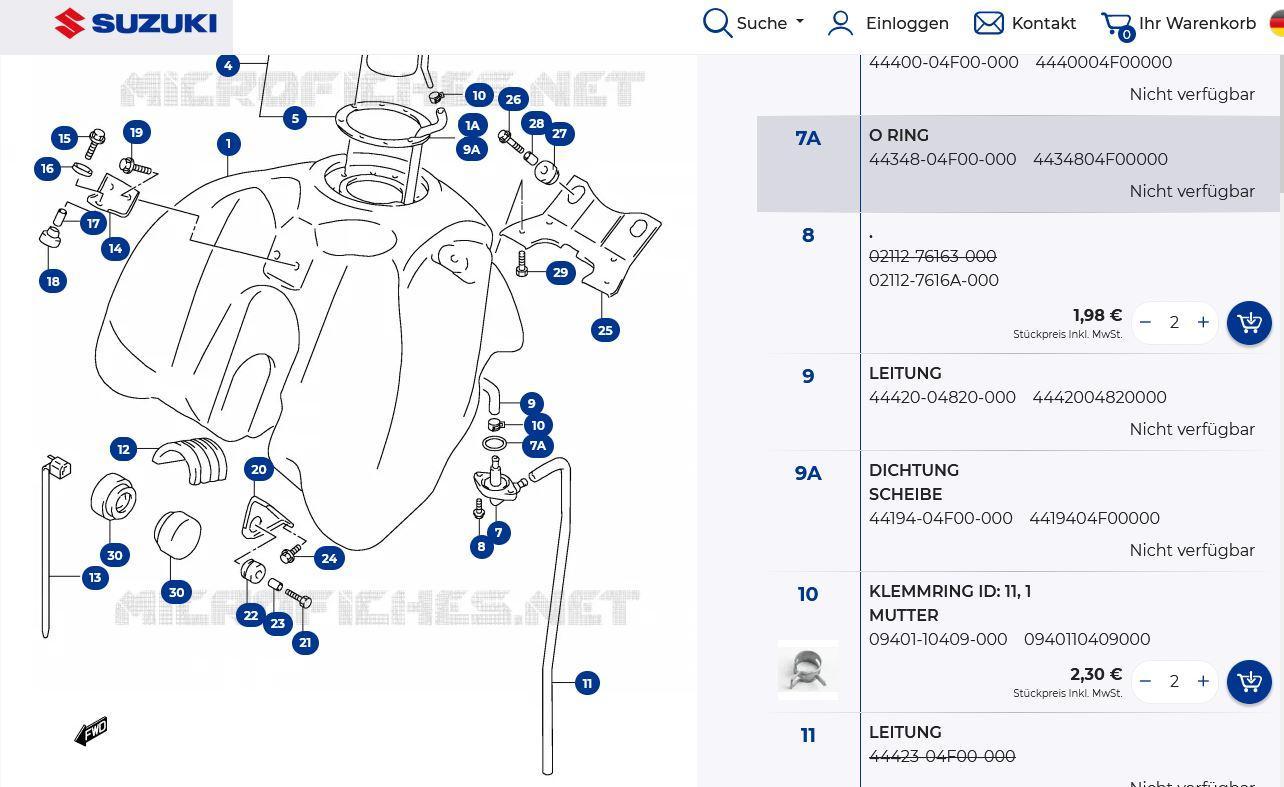

und ich sah wie aus diesem dünnen Schlauch der da nach unten bis zur Kette geht das paar Tropfen rauskamen
kann das dieser O Ring 7 a ( siehe Zeichnung) sein wie hier schon mal beprochen im Forum
is dieser dünne Gummischlauch der da runter führt die Tankentlüftung ?
könnte es auch oben unter dem Tankdeckel etwas sein ?

welche Aufgabe hat denn Teil 7 genau ?
da müsste ja dann das Benzin durchkommen

7 sieht aus wie ein Membran oder so
da geht der Schlauch 11 ran

Den Tank hatte ich zweimal runter aber das Teil ist mir nicht aufgefallen.
Der Schlauch vom Überlauf geht da rein?
