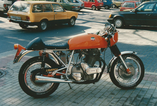

Waren damals fast normal diese offenen Anlagen, hatte sogar mal kurz eine 6in1 an einer CBX aber wirklich nur kurz für eine Fahrt. Düsenjäger war nichts dagegen.
Damals kosteten Bilder Geld, darum habe ich nicht viele gemacht, von Auspuffanlagen schon gar nicht. Von der Laverda habe ich eins mit 2in1 auf dem Rechner, das Ding war auch heftig mit dem Billigtopf von Gericke.
Später habe ich tüchtig in die Tasche gegriffen und eine originale Anlage gekauft.
