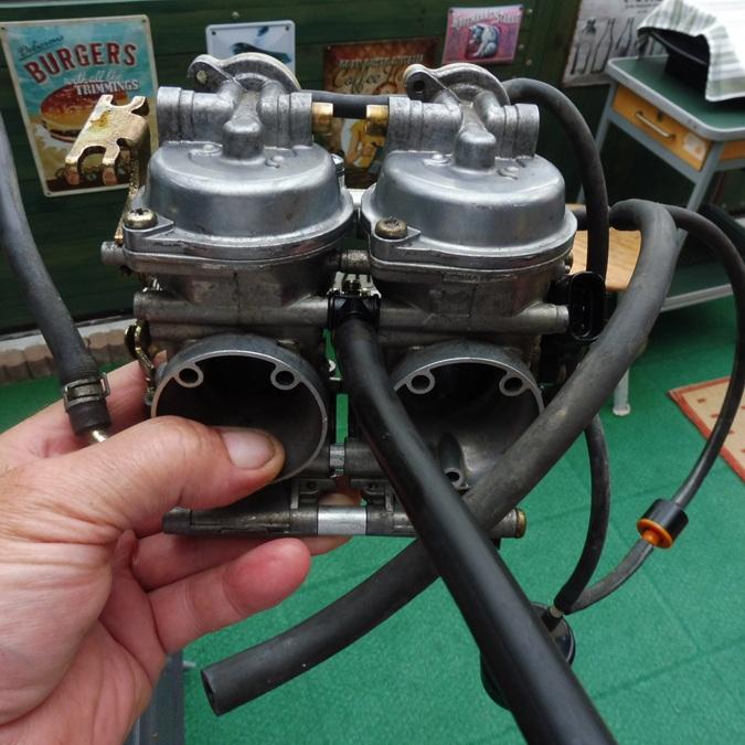

Ich hatte mir gebrauchte Vergaser gekauft weil ich die Schieber zum entdrosseln brauchte und habe meine Vergaser für den Wechsel ausgebaut. So ganz dahinter gekommen bin ich nicht, wie die Strömungs- und Druckverhältnisse in den Dingern sind, weiß nur dass der Motor sehr sensibel auf Änderungen reagiert. Schon ein frisch geölter Luftfiltereinsatz macht sich bemerkbar.
Ist zwar eine Fleißarbeit an die Vergaser zu kommen aber an deiner Stelle würde ich sie ausbauen, reinigen und die Membranen auf richtigen Sitz und Unversehrtheit überprüfen. Voneinander trennen und komplett zerlegen würde ich die Vergaser aber nicht.
Ich hatte einen Vergaserreiniger gekauft, nicht für außen sondern für innen, Schwimmerkammern und Kanäle habe ich damit gereinigt. Weiß nicht mehr sie das Zeug hieß, habe ich einem Freund mitgegeben aber WD40, wenn auch viel gescholten, besitzt auch eine gute Reinigungswirkung. In alle Kanäle/Bohrungen pusten, ordentlich wirken lassen und dann mit Bremsenreiniger durchblasen.
Aus meinen Vergasern kam reichlich Schnodder.
Sitz der Schläuche merken, am besten Bilder machen wenn noch alles zusammen ist.
