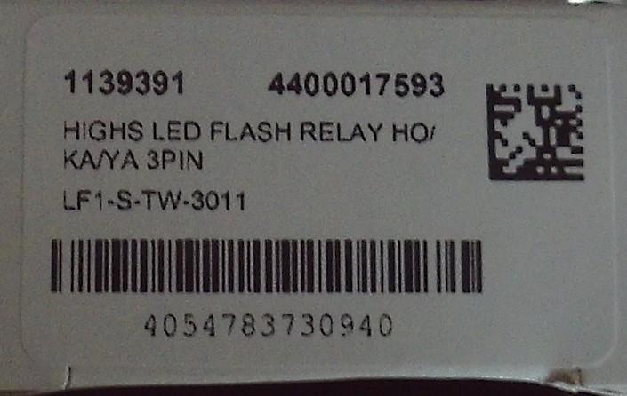

Blinkrelais von Polo passt
wenn mal jemand sucht, das Teil von Polo passt in die Gummihalterung und der Stecker passt ohne Änderung in den der Suzuki.
Steht LED drauf, funktioniert aber auch mit normalen "Birnen" tadellos.
Lediglich die Lasche, um das Relais wo anschrauben zu können, habe ich abgeknipst.
https://www.polo-motorrad.com/de-de/hig ... 646041/pdp
