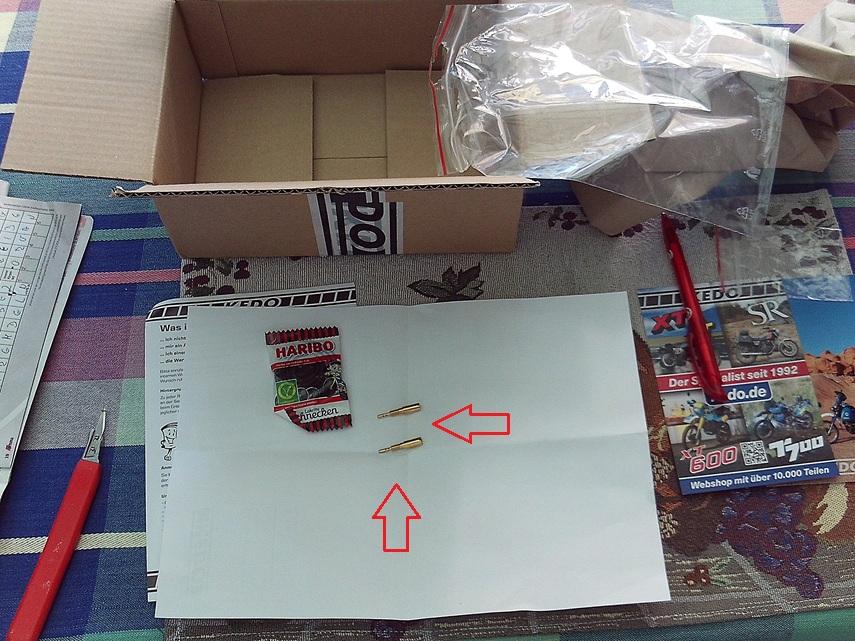

Düsen sind gekommen, jetzt der Tausch.....
Verfasst: 19. Jun 2026, 15:51
von Nichtraucher
Geht ja heutzutage echt schnell und eine Lakritzschnecke und etwas Werbung gabs gratis dazu, gut verpackt :wink:

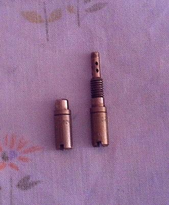

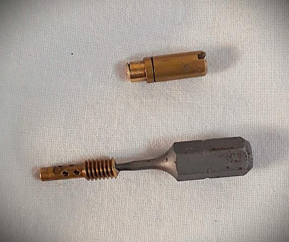

Heute hat sich diese Weisheit mal wieder bestätigt. Bit angesetzt, gar nicht mal feste gedreht, "Knack" und da lag der Düsenteil auf dem Lappen den ich unter die Vergaser geschoben habe.
Bin gespannt ob ich das Gewinde da raus bekomme, auf jeden Fall darf ich die Vergaser nun doch ausbauen. :evil:
Wenn ja überlege ich, nur diese eine Düse zu tauschen.
Re: Düsen sind gekommen, jetzt der Tausch.....
Verfasst: 24. Jun 2026, 19:09
von Maad
Das hatte ich neulich auch.
Das Reststück sollte sich recht einfach heraus drehen lassen.
Ich habe dazu ein wenig 3D-Drucker-Filament warm gemacht und es angedrückt.
Damit passt es sich der unebene Oberfläche an und man kann die Füße herausdrehen.
Ein Kratzer Schraubendreher sollte das aber auch hinbekommen.

Maad hat geschrieben: 24. Jun 2026, 19:09
So war es auch, Torx in die Restdüse gedrückt und raus gedreht. Mit etwas mehr Platz unten drunter oder besserer Sicht hätten die Vergaser wahrscheinlich nicht mal raus gemusst. Aber beim rechten Vergaser ist die Bohrung nicht sichtbar und ich wollte sicher gehen.

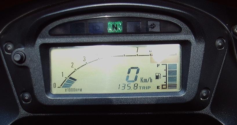

Standgas stabil, siehe Bild.
Nach 135 Km 5,2-5,4L nachgefüllt*, an gleicher Stelle stehend, bis Unterkante Stutzen.

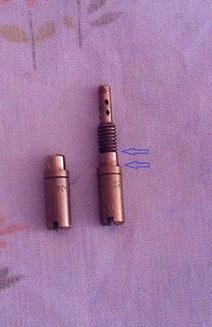

Ich habe grad gesehen dass auch Düsen angeboten werden bei denen das Gewinde länger ist als bei meinen, es muss so aussehen wie es das Bild zeigt.
