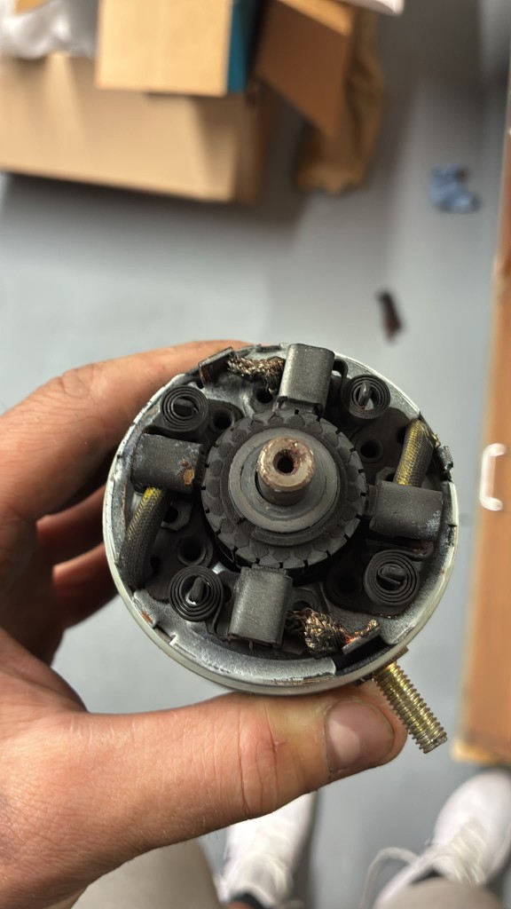

Guten Abend zusammen
Hoffentlich kann mir einer helfen meine geliebte freewind wieder am laufen zu bekommen .
Die Maschine stand nach eine 3200km langen Tour ca 3 Monate rum ich wollte wieder eine Runde drehen und die sprang nicht an . Was ich schon gemacht habe: neue Batterie
Neue Zündkerzen vergaser gereinigt und neue Düsen zündspule erst 8 monate alt Ventile eingestellt , Zündkerzen Funken gegen Motor der Anlasser dreht eventuell zu schwach ? Den Anlasser hab ich jetzt auch ausgebaut von innen sehr schwarz jetzt hab ich einen neuen bestellt . Hat jemand vllt noch eine andere Idee?
Gestern sprang die nach gefühlt 60 mal starten an die lief auch 20 Minuten problemlos 2 mal an und wieder ausgemacht alles gut , heute wollte ich wieder starten wieder nichts Anlasser dreht aber läuft nicht .

Habe die Spannung mal gemessen fällt teilweise auf 9 Volt ab die Batterie ist neu. Zündspule auch .

Die Bürsten (Kohlen) deines Anlassers sehen nicht mehr gut aus.
Damit fühlt es sich an als sei die Batterie schwach. Der Anlasser bekommt nicht mehr über alle Bürsten Kontakt.
Wenn sie durch anrollen lassen sofort anspringt, kannst du schlechtes Starverhalten durch Zündkerzen, Vergaser und so weiter ausschließen.
Ein neuer Anlasser wird das Problem beheben.

Ein neuer Anlasser ist bestellt kommt morgen hoffentlich ist der Fehler durch weg .

Kleiner Update . Der neue Anlasser ist drin , habe alle Masse Übergänge auch direkt gereinigt . Die Kiste sprang nach 4-5 orgeln an 🙌 ne kleine Runde gefahren und die läuft richtig gut . Ich werde es morgen nochmal testen .

So heute wieder die Kiste gestartet und siehe da einmal drücken und die Maschine springt sofort an 🙌
War also doch der Anlasser und eventuell einen schlechten Masse Kontakt . Leerlaufgemischregulierschrauben werde ich bei etwas schönerem Wetter mal einstellen . Die neuen Zündkerzen sind jetzt etwas stärker verrust ich hoffe aber das liegt daran das ich die Maschine jetzt öfters bei kaltem Wetter mehrmals gestartet haben und nur 5 Minutem gefahren bin .
