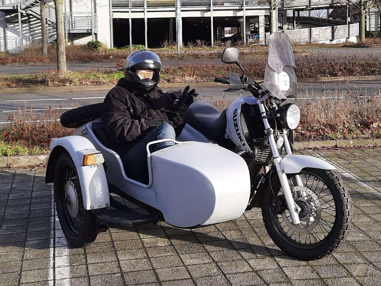

Re: Freewind mit seitenwagen ?
Ich weiß, uraltes Thema, aber vielleicht interessiert es dennoch wen:
Habe vor kurzem nach jahrelanger Überlegung eines Umbaus zum Gespann den einfacheren Weg gewählt und selbiges fertig gekauft.
Das Resultat: Bin jetzt stolzer Doppel-Freewind Besitzer.
Ja cool !
Von welchem Hersteller ist denn der Hilfsrahmen ?
Der Seitenwagen ist ja von Ural.
Herzliche Grüße
Herzliche Grüße
Der Umbau wurde von der Fa. Roadrunner in Süderbrarup durchgeführt. Muss so ca. 2016 gewesen sein.
Viel musst du nicht ändern. Seitenwagen mit Rahmen brauchst du so oder so. Den Hilfsrahmen unterm Motorrad und dementsprechende einstellbare Verbindungselemente zur Abstimmung der Fahrwerksgeometrie konstruieren Sie dir maßgeschneidert. Ein bisschen Elektrik kommt dazu, insbesondere wenn du die wahlweise Verwendung eingetragen haben möchtest ist das nicht ganz selbsterklärend mit Steckverbindungen und Lastwiderständen, aber dennoch umsetzbar.
Der ganze Spaß (nur Umbau, Motorrad und Seitenwagen musst du mitbringen!) hat damals inkl. TÜV Abnahme wohl so etwa 3000 € gekostet. Das dürfte heute leider nochmal deutlich mehr sein, liegen immerhin bald 10 bewegte Jahre dazwischen. Des Weiteren werden inzwischen für einsatztaugliche Ural-Seitenwagen auch locker 1000 € aufgerufen. Zum Gespannbauer transportieren musst du das alles auch noch. Und eine gewisse Zeit, schätzungsweise ein paar Monate, Geduld sollte man auch mitbringen.
Was aus meiner Sicht definitiv ratsam, aber nicht zwingend notwendig ist: Kürzere Übersetzung. Standard (15/43) war mir selbst auf der Solo-Maschine zu lang. Dort fahre ich 15/45. Auf dem Gespann ist derzeit 15/46 und selbst das ändere ich zeitnah auf 14/46, da man beim Anfahren im beladenen Zustand inkl. Sozia bis knapp 30 km/h die Kupplung schleifen lässt und hochschalten in den 5. Gang frühestens bei Tempo 100 km/h erfolgreich ist. Der Motor ist grundsätzlich kräftig genug, aber mit 3500 Umdrehungen dahingleiten ist nicht mehr. Man sollte sich eher an 5500 U/min gewöhnen.
Außerdem müssen nach gesundem Menschenverstand (deutlich) härtere Federn mindestens in die Gabel. Dort habe ich einen Negativfederweg im Stand (wieder: beladen) von 10 cm. Bleiben nur 6 cm für sämtliche Fahrsituationen bis Durchschlag. Das ist nicht im Sinne des Erfinders und wird ebenfalls asap geändert.
genau!
Die graue darf auch solo gefahren werden. Das Trennen vom Beiwagen ist gar nicht sooo ein großer Aufwand. Aber erstmal bleibt es bei zwei Maschinen. Meine rote hat inzwischen auch über 73.000 km und dieses Jahr sogar mal einen Sturz hinter sich. Wer weiß, wie lange ich die noch am Leben erhalte.
