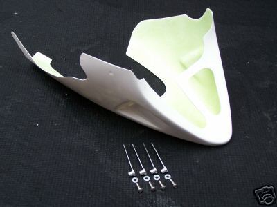

Ich habe aus dem da
:shock:

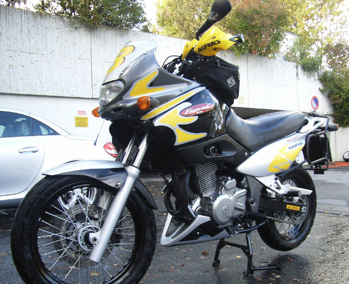

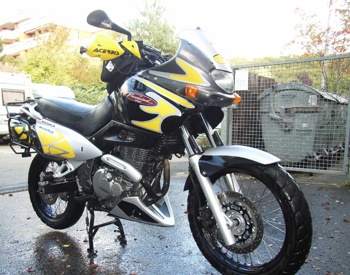

mit viel Schweiß, Zeit und Fleiß nun das gemacht :wink: :

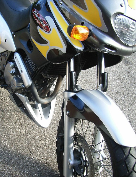

Man beachte dabei auch die neue Frontkotflügelform und die neuen Gabelprotektoren. Wobei letzter noch ein wenig mehr Fleiß und Zeit gebraucht hätten, aber mir hat die Sonne gefehlt 8) .

find ich gut gelungen, möbelt die ganze FW auf. Ist halt jetzt ein Unikat. Der "Motorschutz" vor dem Motor sieht aber aus, dass seine Funktion auch dem aufsammeln von Steinen und Schmutz dient (kommt mir am Foto vor, das der oben offen ist). Praxiserfahrung?

Die Gabelprotektoren:
Es handelt sich genau genommen um einen Protektor für beide Gabelholme. Der "Trick" dabei ist halt, dass nicht am Gleitrohr sondern am Gabelstabilisator angebunden wird.
Es handelt sich um ein in der Mitte stark verjüngtes L-Profil, das an den zwei vorderen Anbindungen des Stabilisators mit angeschraubt wird.
Die Standrohrabdeckung wird in ihrer Grundform von zwei Stückchen Kunststoffrohr (Abflußrohr) gebildet. Verbunden habe ich das Profil und die Rohrausschnitte zunächst mit Blindnieten. Damit die Nietköpfe nicht gesehen werden, habe ich sie zugespachtelt (Autoreparaturspachtel). Verstärkt wurde die Spachtelmasse mit Glasfasermatten.
Beim Glattschleifen hat mich dann auch irgendwann der Ehrgeiz verlassen.
deshalb genügen die Teile nicht ganz meinen eigenen Ansprüchen. Sollte es eine weitere Entwicklungsstufe des Gabelprotektors geben, es ist ja derzeit meine zweite Variante, so werde ich vermutlich doch Zubehörprotektoren anstelle des Abflußrohrs als Ausgangsbasis verwenden.
Spoiler:
Es war so in etwa ein Arbeitsaufwand von vier Tagen. Genau läßt sich das natürlich nicht sagen, weil man viel Wartezeiten hat, bis z.B. Lack trocknet, bis einem ein Lösungsgedanke für ein Problem kommt ...
Perfekt ist er natürlich auch nicht. Das ist bei Sprühdosenlackierungen im nicht staubfreien Keller nahezu unmöglich. Sämtliche Zuschnitte wurden frei Hand ausgeführt.
Klar sammelt so ein Spoiler wunderbar den vom Vorderrad aufgeschleuderten Dreck. Was soll´s!
