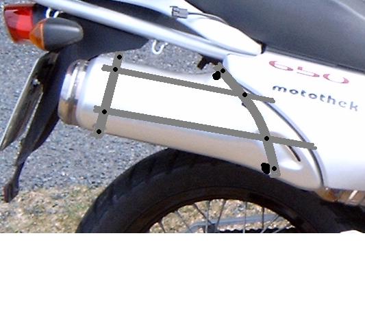

Hallo suziebabe,
prinzipiell mußt du nicht auf deinen Satteltaschen verzichten. Nur du solltest entsprechene Vorarbeiten tätigen.
Im Grund wird das "Schutzblech" des Endtopfs nicht so heiß, dass da gleich alles wegschmilzt. Ich weiß jetzt aber nicht, ob es nicht Situationen gibt, bei denen kritische Grenzwerte auch überschritten werden können.
Ich empfehle dir bei der Verwendung von Satteltaschen alle lackierten Flächen, die mit den Taschen in Kontakt kommen durch Schutzfolie zu schützen.
Im Auspuffbereich kannst du dir über die Verwendung der Anschraubpunkte des "Alu-Schutzblechs bestimmt recht einfach einen Abstandshalter "schnitzen", der einen direkten Kontakt weitestgehend verhindert.
Das verhindert eventuell auch, dass die Seitenverkleidung durch die Satteltasche gegen den Endtopf gedrückt wird.
Bastelvorschlag:
Das Schutzblech wird mit vier Schrauben auf dem Endtopf verschraubt.
Nimm längere Schrauben. Setze etwa 10-15mm lange Distanzhülsen auf Oberseite der Bohrungen im Blech und biege dir aus Alu-Flachprofil zwei Streben, die je von oben nach unten mit gleichmäßigem Abstand zum Blech auf die Distanzhülsen kommen. Das Ganze wird mit den längeren Schrauben fixiert. Eventuell noch ein oder zwei Längsstreben mit
dran und schon dürfte da nichts mehr passieren.

Hallo suziebabe,
hier noch eine schnelle Skizze zu meinem Geplapper weiter oben.
Alternativ könntest du auch unten an die Satteltasche eine Isolationsschicht aufbringen. Z. B. Streifen aus Korkplatten. Oder sogar eine komplette Beschichtung mit einer Korkplatte aufkleben. Wenn die Tasche nicht durch Überladung permanent großflächig gegen das Alublech drückt, dürfte hitzeteschnisch nichts passieren. Allerdings mußt du dabei mit Mikrokratzern im Blech rechnen.

Vielen lieben Dank! Das hört sich ja super und garnicht so schwierig an!
