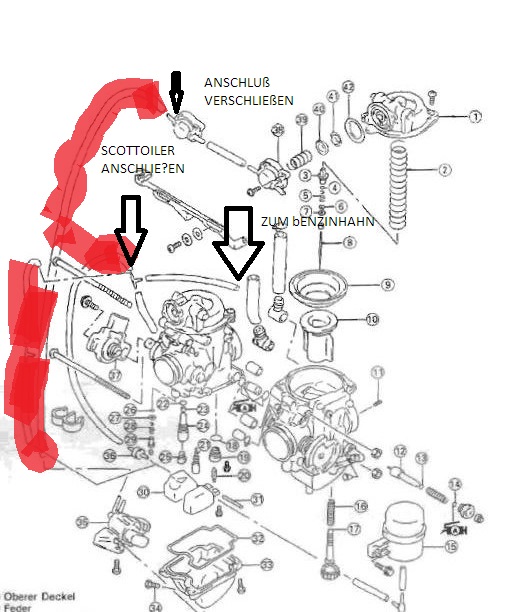

Vergaser ist auch wieder drin, sie springt auch sehr viel besser an jetzt. Trotzdem hab ich ein kleines Problem: Ich hab mich trotz Fotodoku und Beschriftung mit dem Schlauchgedöns verhaspelt... Nun hab ich mir dieses http://www.xf650.de/forum3/viewtopic.php?f=1&t=2023 angeschaut und bin immernoch nicht viel schlauer. Ich hab gelesen, dass man bis auf den einen Unterdruckschlauch alles weglassen kann, allerdings hab ich nen Scottoiler dran und keine Ahnung ob der dann noch funktioniert. Obwohl müsste doch eigentlich, der hängt ja mit nem T-Stück praktisch direkt an dem Unterdruckschlauch.
Also, insgesamt sind 4 Schläuche lose, in dem verlinkten Thread auf dem ersten Bild die beiden ganz oben, die auf das T-Stück zulaufen. Das ist nämlich zerbrochen. Wo genau steckt dieses T-Stück, bzw. der Rest davon? Werde irgendwie nicht schlau aus den Zeichnungen.. Dann noch der, der von der Unterdruckdose gerade weg geht, ganz links im Bild. Der müsste zum Magnetventil, richtig? Ja und dann ist da noch ein dickerer, langer Schlauch, bei der Nachverfolgung ist mir aufgefallen, dass der unten am Ständer einfach lose raus hängt.. Was ist das??
Am liebsten wäre mir ja das alles rauszureißen, wenn ich wüsste dass der Scottoiler dann noch läuft..
Gruß Jan
also die Schrauben hab ich gestern lose bekommen. Ein passendes langes Bit eingeschlagen und dann gings recht einfach, mit viel Kraft und Gefühl. Sogar ohne Wärme, aber war ja auch gut eingeweicht in WD40.

Da kann dir denk ich am besten Winfried helfen...eigentlich aber müssten alle Schläuche ab, ausser der eine der die beiden unterdruckkammern verbindet, und natürlich ein blindstopfen für den übrigen anschluss...lg

Ich probier´s mal:

Jo super, danke! Es läuft und es ölt
Edit: Eine Frage noch, wofür ist der Anschluss, an dem verschließen steht, oben am Vergaser?
Hatte den offen beim testen, ging auch so
Re: Schrauben Schwimmerkammer lösen
da wirkst das drehzahlsteuerventil, indem es über das magnetventil daa hubsteuerventil öffnet und den unterdruck über der membran zusammenbrechen läßt. das verhindert, daß du die freewind in den unteren gängen ausdrehen kannst (geräuschemmission). also in zukunft den drehzahlmesser im auge behalten.
