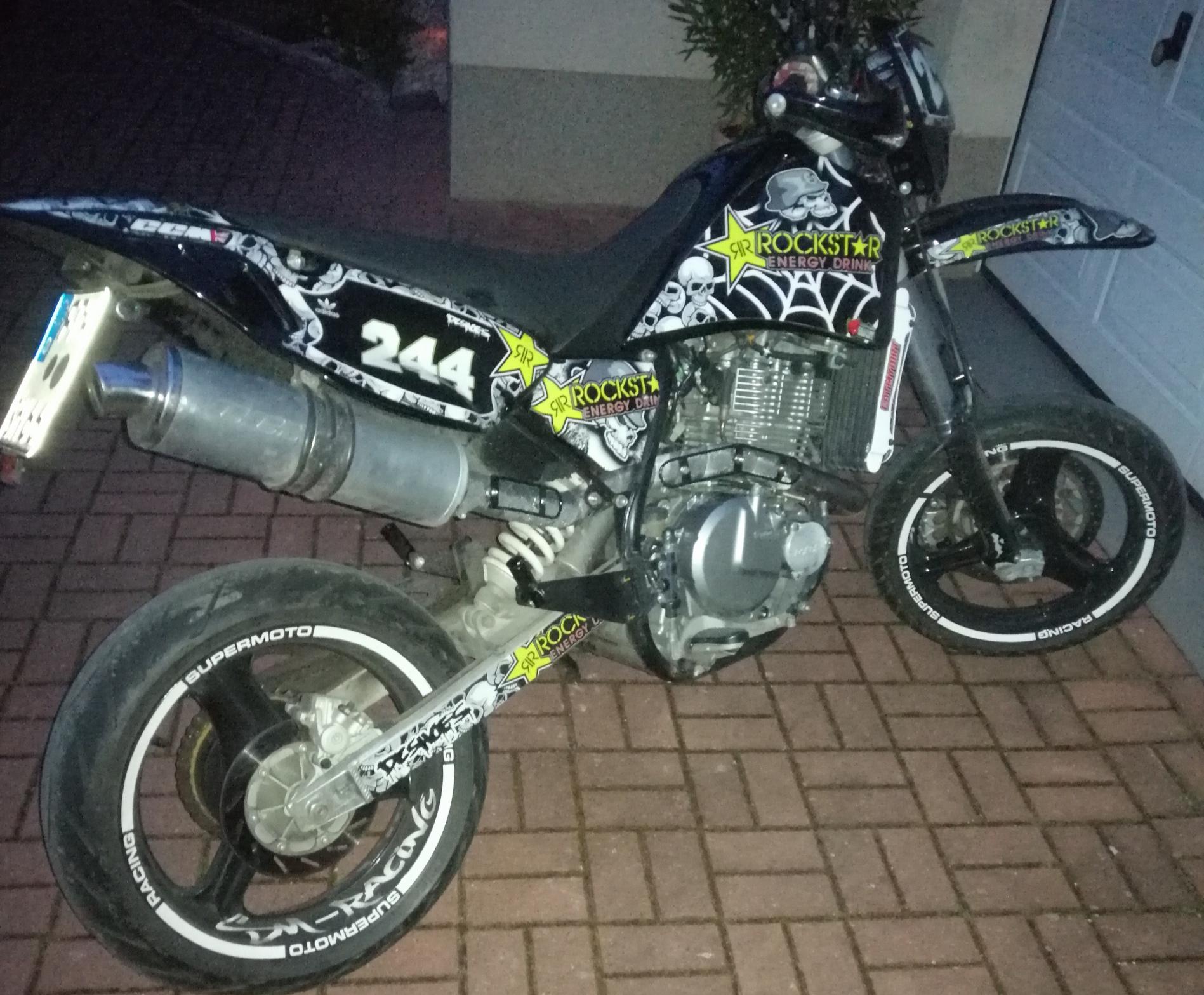

Und die Frage ist auch was ich alles einstellen kann an der federhinten, was haben zum Beispiel die Zahlen zu bedeuten auf dem unteren Rädchen am federbein?
Re: Ccm 644 r30
Kannst du vielleicht ein Foto gerade von der Antriebsseite aus machen? Dann kann ich 1 zu 1 mit meiner vergleichen.

Re: Ccm 644 r30
Eieieiei, die sieht ja aus.
Da wo die Kette schleift ist lauter rostiger Metallstaub, ist das von der ungepflegten und trockenen rostigen Kette oder schon von der Schwinge weil der Schwingenschutz durchgeschliffen ist?
Was mir auffällt, die Feder ist sehr stark "vorgespannt", damit stellt man die Heckhöhe ein, NICHT die Härte!!!
Wenn du die beiden Nutmuttern am Federbein löst und zurück drehst, also von der Feder weg drehst, kannst du das Heck um ne ganze Ecke absenken.
Schade um das Mopped.

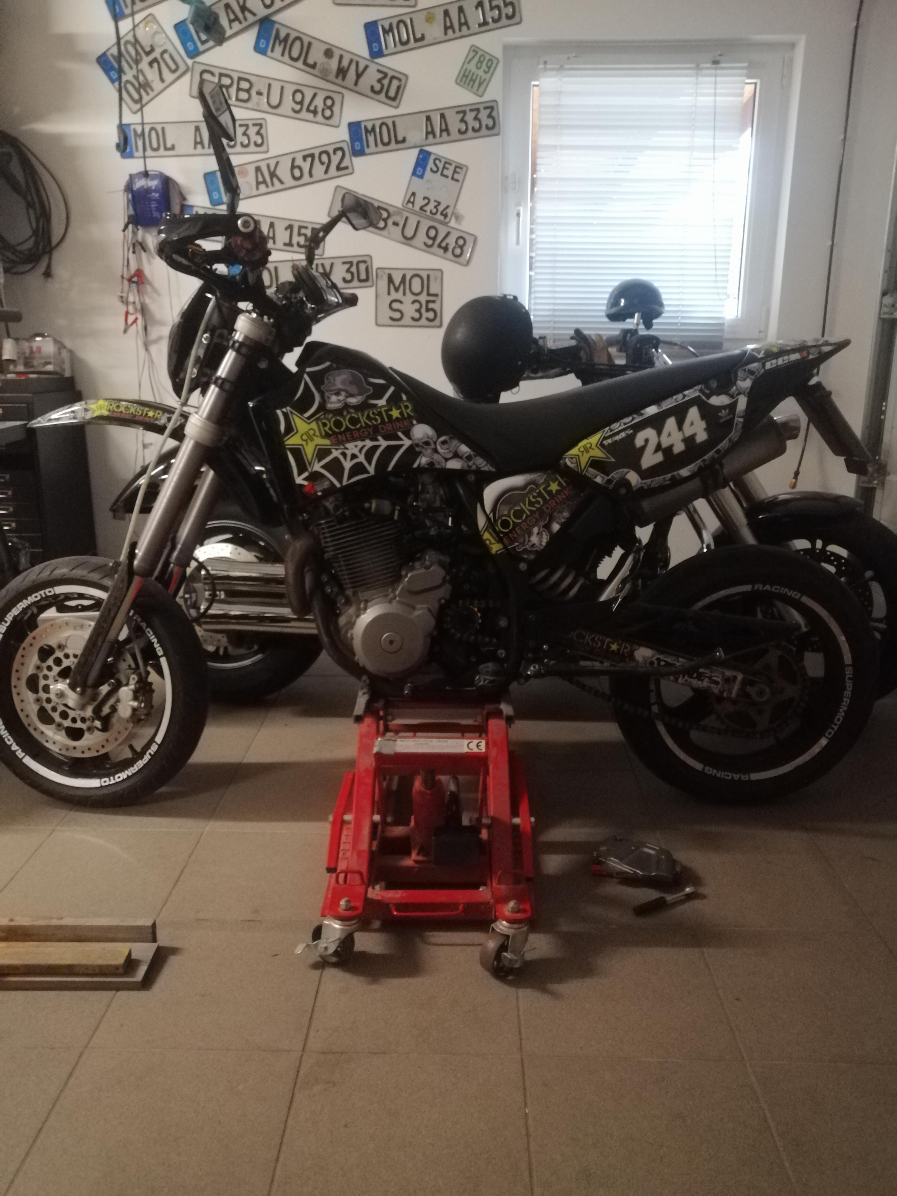

Hier hast du sie von der linken seit, sie steht jetzt aber relativ im lot, nur zu Info sie ist nicht aufgebockt, nur angebockt das sie nicht umkippt aber nicht ausgehangen ist.
Re: Ccm 644 r30
Also im ersten Schritt würde ich sie jetzt hinten mal runter holen so wie es Chefschrauber oben schreibt. Wenn möglich noch etwas spannen. Dann kannst du die Situation nochmal bewerten.
Ich habe gerade viele Bilder gegoogelt und bei Crossern sieht das öfter so aus. Ich persönlich folge jedoch für den Normalanweder den Ausführungen von 110515 und Chefschrauber.
Was die Anzahl der Kettenglieder nach deiner Aussage angeht, ist das schon ein Unterschied (112 statt 118). Bei dem Durchgang solltest du das nochmal recherchieren oder zählen.
