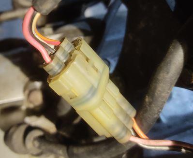

Ich habe mir einen Koso DB01-RN an meine Freewind gebaut. Allerdings stehe ich an beim Geschwindigkeitssignal vom originalen Reed-Kontakt abgreifen. Beim Tacho liegt eigentlich ein Reed-Kontakt dabei, aber keinen extra Sensor zu benötigen würde mir besser gefallen.
Vom Tacho kommen ja 3 Kabel:
Rosa
Schwarz weiss (Masse)
Rot orange

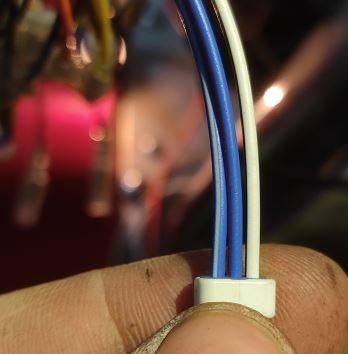

Und der Tacho-Anschluss vom Koso hat auch 3 Kabel:
Weiss
Blau-Hellblau
Blau
Ich habe versucht die Kabel durchzumessen und in allen Kombinationen zu verbinden aber da tut sich nix. Die Koso-Anleitung gibt leider auch nix her. Kann mir wer helfen? Sollte ich was messen können?

xf655 hat geschrieben: 11. Mär 2021, 23:00 Vom Tacho kommen ja 3 Kabel:
Rosa
Rot orange
Rosa = Signal
Schwarz weiss = Masse
Rot orange = Spannung (12V)
Und laut dieser Quelle arbeitet der Koso mit einer 5V-Spannug, was zu wenig für den Geber der XF sein dürfte. Also musst du diesen wohl mit 12V versorgen. Ob das dann wieder der Tacho mag, das weiß ich nicht.

Re: Koso DB01-RN - Original Geschwindigkeitssignal
Beitrag von xf655 »
Hey, danke, hat mir schon geholfen!
Wenn ich mir den Koso-Reed-Kontakt angeschaut hätte wären die Farben auch klar gewesen. Da sind sie rot / schwarz / weiss.
Die Kabel habe ich jetzt folgendermassen verbunden:
Freewind - Koso
Rosa - Blau weiss (Signal)
Rot orange - Blau (5V vom Tacho)
Schwarz weiss / weiss (Masse) nicht verbunden - das Motorrad-Kabel kommt ja aus der Haupt-Masse-Leitung.
Die 5V scheinen zu reichen, ich bekomme ein Tacho-Signal wenn ich das Vorderrad drehe. Sobald sie fahrbereit ist teste ich noch mal :)
