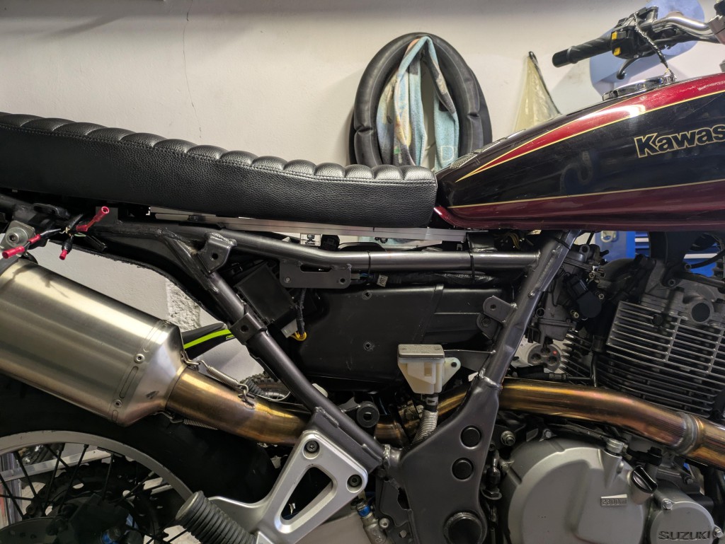

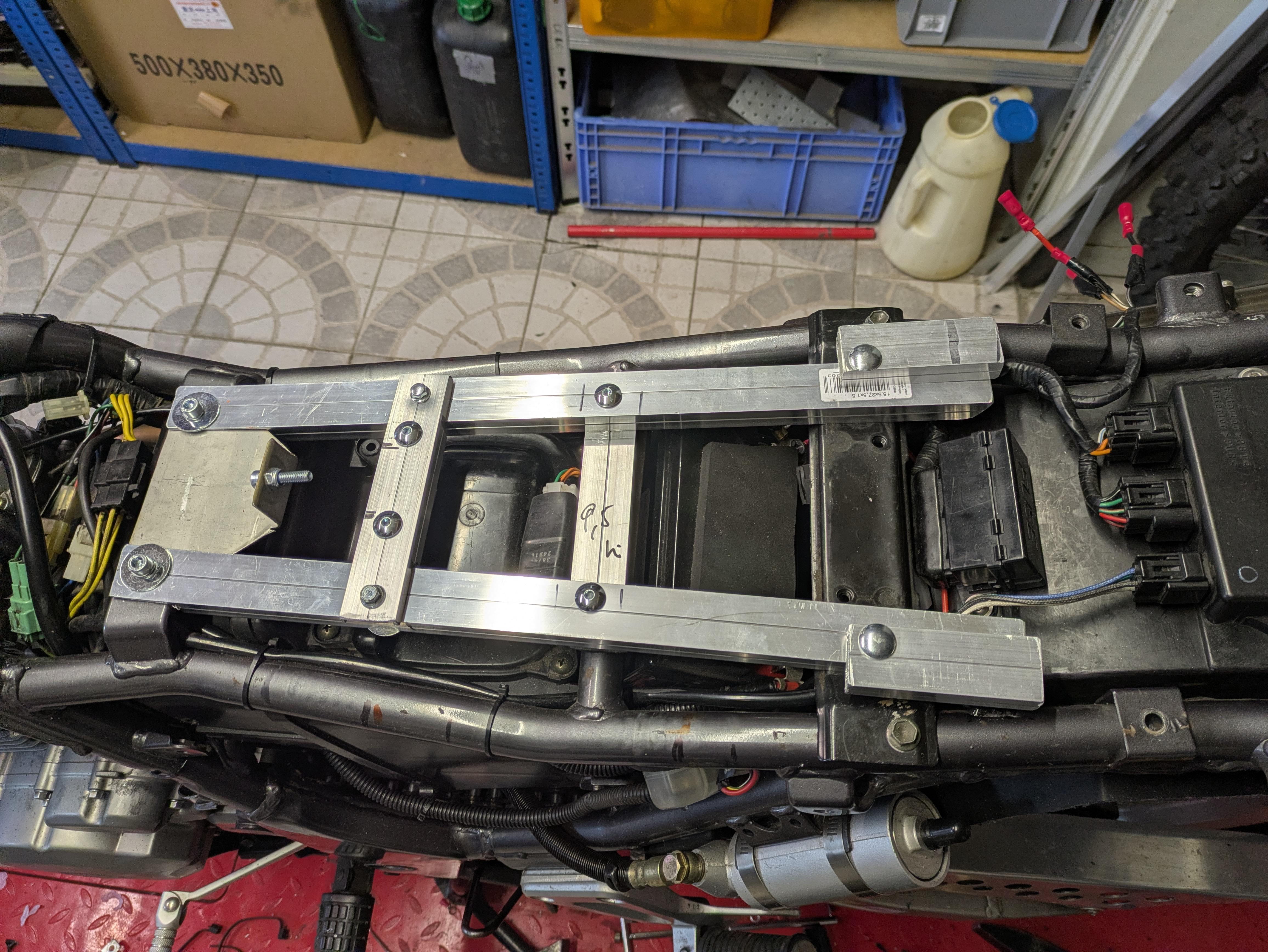

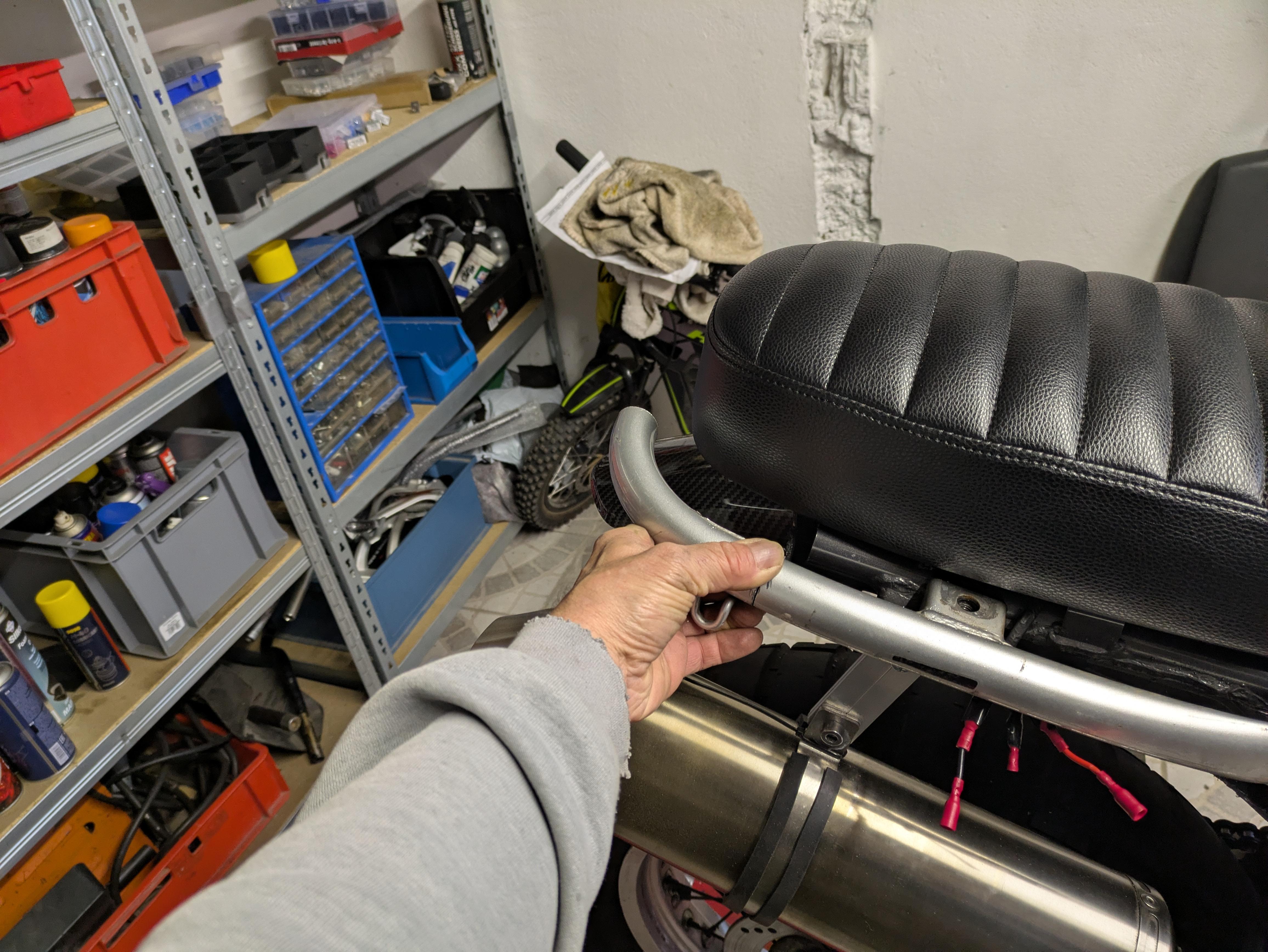

Moin, das Projekt schreitet in kleinen Schritten voran, jetzt ist schonmal die Unterkonstruktion für die Sitzbank gemacht. Jetzt kann ich mit den Seitenteilen und dem Haltebügel anfangen...
