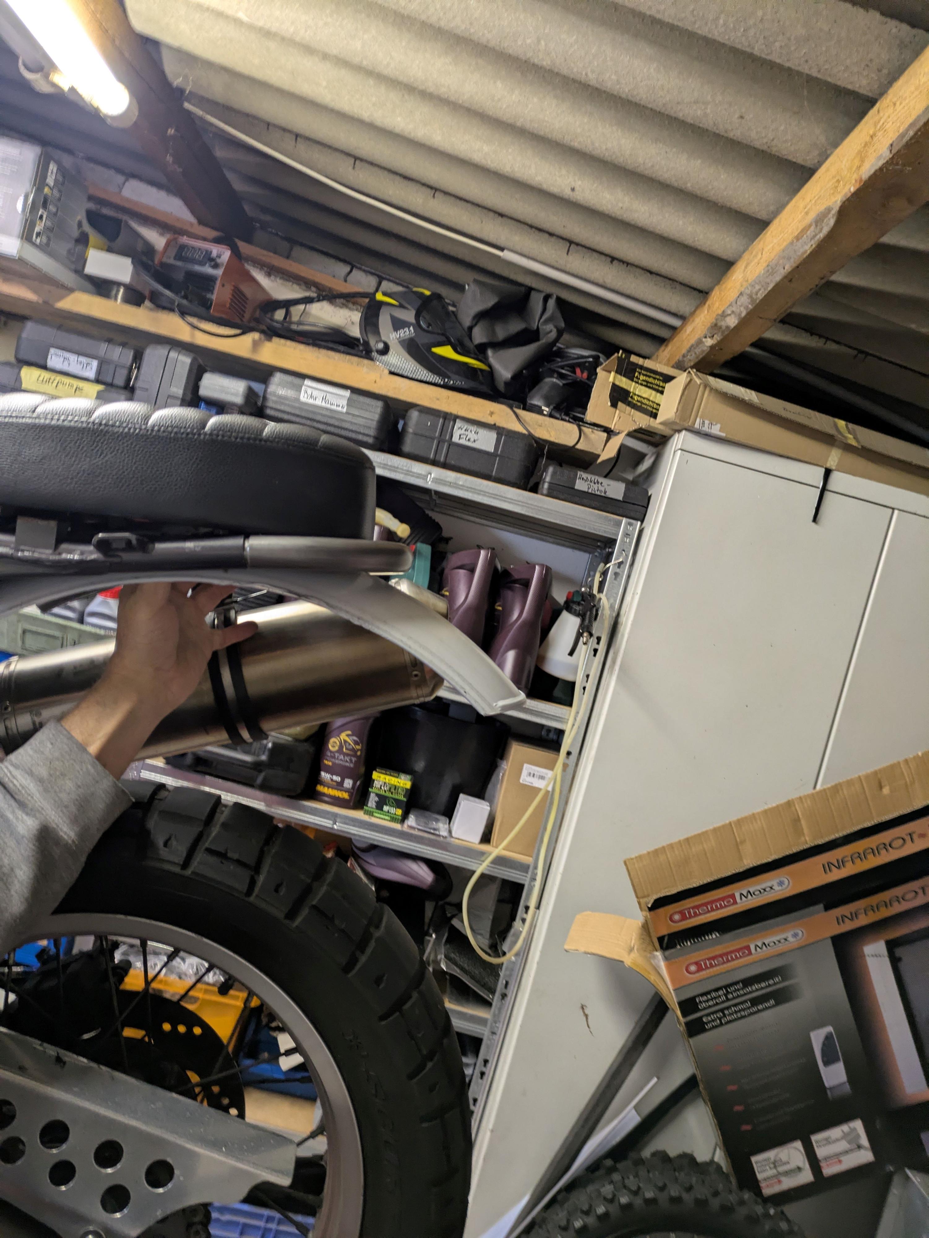

So, jetzt hab ich das innere hintere Schutzblech mal etwas gekürzt, damit man es von außen nicht mehr so auffällig ist und den Alukotflügel dran gehalten - ich denke so könnte es hinkommen... Ach ja und einen Loop für den Rahmen anstatt dem gekürzten Bügel werde ich wohl dran schweißen, ich glaube das sieht besser aus...
Wenn das alles fest ist, kommt das Bates Rücklicht dran, dann kommen die Seitendeckel, damit ich mich so lange wie möglich vor der Elektrik drücken kann .....
