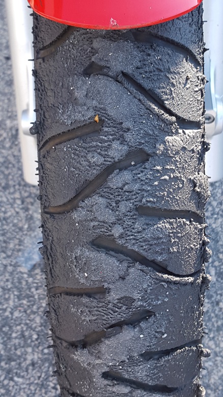

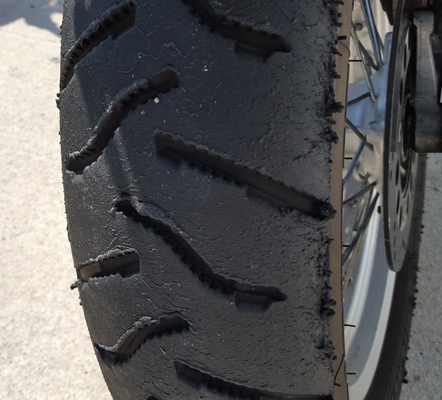

Re: Reifen auswahl
anfänglich hatte ich auch das Empfinden das der Anakee nicht das Wahre ist, jetzt sieht es gänzlich anders aus.
Da darf es auch auf der Straße heiß hergehen...
selbst auf der Rennstrecke (mit der Freewind) ist Anschlag mit dem Michelin Anakee kein Problem...guckst du:
Ankee auf der Renne.jpg (196.54 KiB) 5228 mal betrachtet
Wie es zu dem Reifenbild kam :arrow: http://www.xf650.de/forum3/viewtopic.ph ... 358#p34358 :mrgreen:
Zuletzt geändert von Gelöschter Benutzer 1935 am 6. Mai 2016, 02:53, insgesamt 1-mal geändert.
Beiträge: 543
Re: Reifen auswahl
Respekt! :shock:
Re: Reifen auswahl
Das wäre der vordere Anakee der Freewind:
