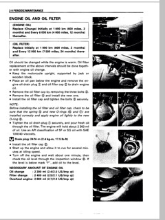

Das richtige Anzugsmoment beträgt 24 NM.
Dabei ist zu beachten das der Drehmomentschlüssel auch richtig funktioniert, gff. mal in der Fachwerkstatt des Vertrauens den Schlüssel gegen einen Höherwertigen vergleichen oder einen ausleihen.
Anbei ein Screenshot aus der Bedienungsanleitung.
