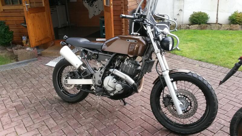

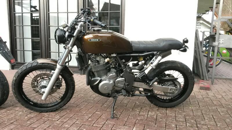

FREEWIND MAL ANDERS DIE 2. !!!
So nach langer Umbauzeit ist die zweite Freewind diesmal als Scrambler- Umbau fertig!
Der Tank ist von einer Honda cb400four und der Auspuff ist von einer Ducati Monster , die anderen Teile sind entweder aus dem Zubehör oder selbst angefertigt!

Sehr schön! Gefällt mir noch besser als Nr. 1.

Gefällt mir gut... Das braun das du lackiert hast passt gut...:-)

Coole Sache!
Der Tank passt auch sehr gut drauf, musstest du den gross anpassen?
Weiter So, dann können wir irgentwann ein Sramblertreffen anberaumen! ;-)

krasse Veränderung, praktisch ein ganz anderes Motorrad. Aber sehr gelungen, Top.

Zum Tank dort musste nur der Benzinhahn um 90°gedreht werden ansonsten hat der Tank so drauf gepasst!
