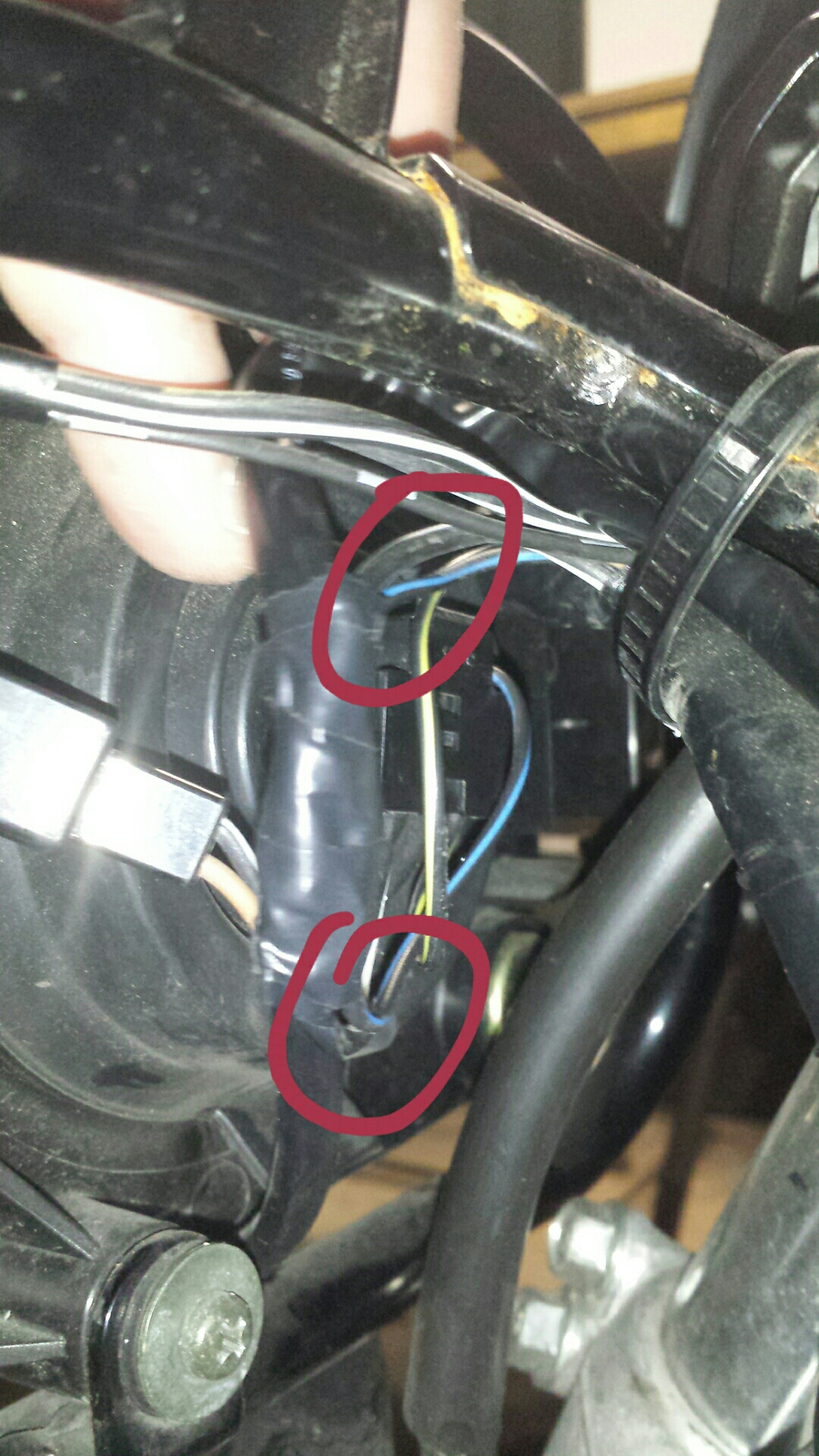

Es hat nun doch etwas länger gedauert, als ich geplant habe, aber mit der Geburt meines Thronfolgers hatte ich kaum Zeit und Lust etwas am Töff zu machen. Heute habe ich mir mit meinem Schwager dann endlich die Zeit genommen und... es funktioniert. Zumi dest funktioniert es nach unseren ersten Tests hier. Ob es so geworden ist, wie ich es mir vorstelle, sehe ich im Frühling dann.
Wir haben heute die Dose direkt an der Zuleitung zum Abblendlicht angelötet. Eine zusätzliche Sicherung haben wir nicht angeschlossen, da dieser Stromkreis ohnehin schon mit 15A abgesichert ist. Ich habe mal Bilder nach dem zusamme löten und Isolieren gemacht. Habe vorher nicht dran gedacht, excüse. Bei Fragen stehe ich gerne zur Verfügung.
