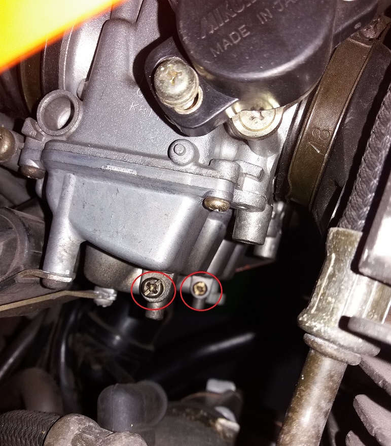

mal ne kurze Frage zum Thema Vergaser übern Winter leeren:
Zum "Entleeren" des Vergasers muss ich diese zwei Schrauben aufdrehen (rote Markierung) oder?
Danke für eure Hilfe!

Packeselreiter hat geschrieben:Hallo,
Ja, genau so. Aber vorher nen Schlauch unten dran und ein Auffanggefäß, damit dir die Brühe nicht auf den Motor läuft ;)

DanBeucha hat geschrieben:Ich fahre das ganze Jahr... aber wie leert ihr
Den vergaser?? Hab nur an oder Reserve.. off gibt’s nich
Off hat auch nix mit dem Vergaser zu tun, zumindest nicht, um die Schwimmerkammern zu leeren. Wie das geht, siehe den Post vor deinem...

Ach ja stimmt das läuft mit Unterdruck... also wenn der vergaser leer ist läuft er nicht mehr voll... dachte eher an Simson S50 wo das immer läuft..
Beiträge: 733
Re: wie überwintert Ihr Eure Suzi
DanBeucha hat geschrieben:also wenn der vergaser leer ist läuft er nicht mehr voll...
Sofern alles intakt ist und der Benzinhahn nicht grad auf PRI steht... PRI geht durch, ob Unterdruck da ist oder nicht.

Mit PRI kannst du nach der Winterpause (sofern vorhanden) oder wenn du aus einem anderen Grund die Schwimmerkammern geleert hast, selbige wieder fluten. Macht das Starten danach einfacher, ansonsten mußt du lange orgeln, bis genug Sprit nachgekommen ist...
