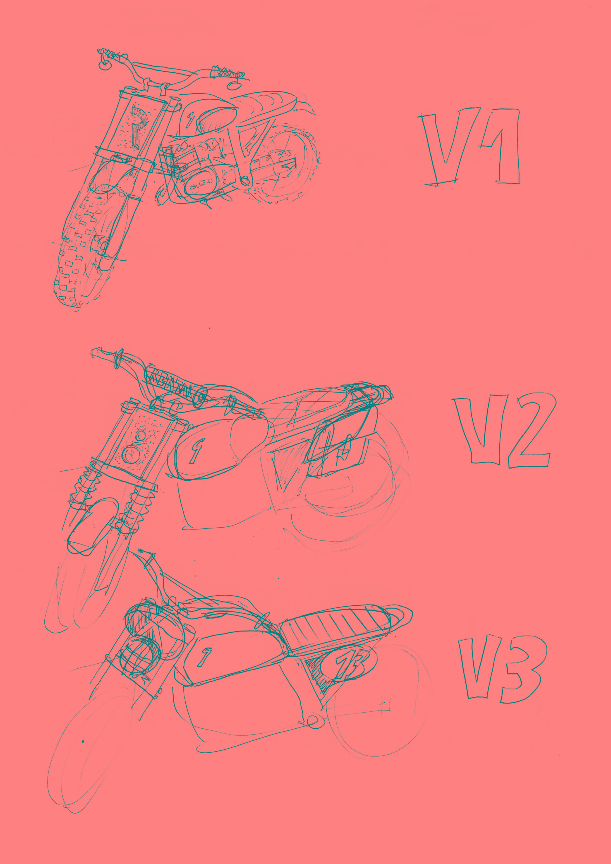

Bin nach wie vor auf der Suche nach einem geeigneten Tank und tendiere momentan dazu einen neuen aus China zu hohlen.
Der Gebrauchtteilemarkt gibt momentan nicht viel her. Was meint ihr?
V1
https://www.aliexpress.com/item/For-CFM ... 2e0etgnP67
V2
https://www.aliexpress.com/item/Black-G ... 2e0etgnP67
V3
https://www.aliexpress.com/item/B2-PEDA ... 2e0etgnP67

Denke für Deinen Geschmack könnte sich der Tank der alten Yamaha XS 650 (1-2. Serie) am besten eignen.
Der Tank der RD 250 Jg. 1981 passt sehr gut, ist aber nicht so NATUR-schön.

In der Zwischenzeit habe ich mich für V1 entschieden und den kleinen Tank von übersee gehohlt, die untere Gabelbrücke ausgetauscht und ein Schutzblech montiert. Momentan ist alles nur provisorisch zusammengesteckt.
