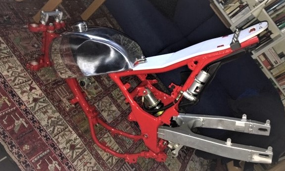

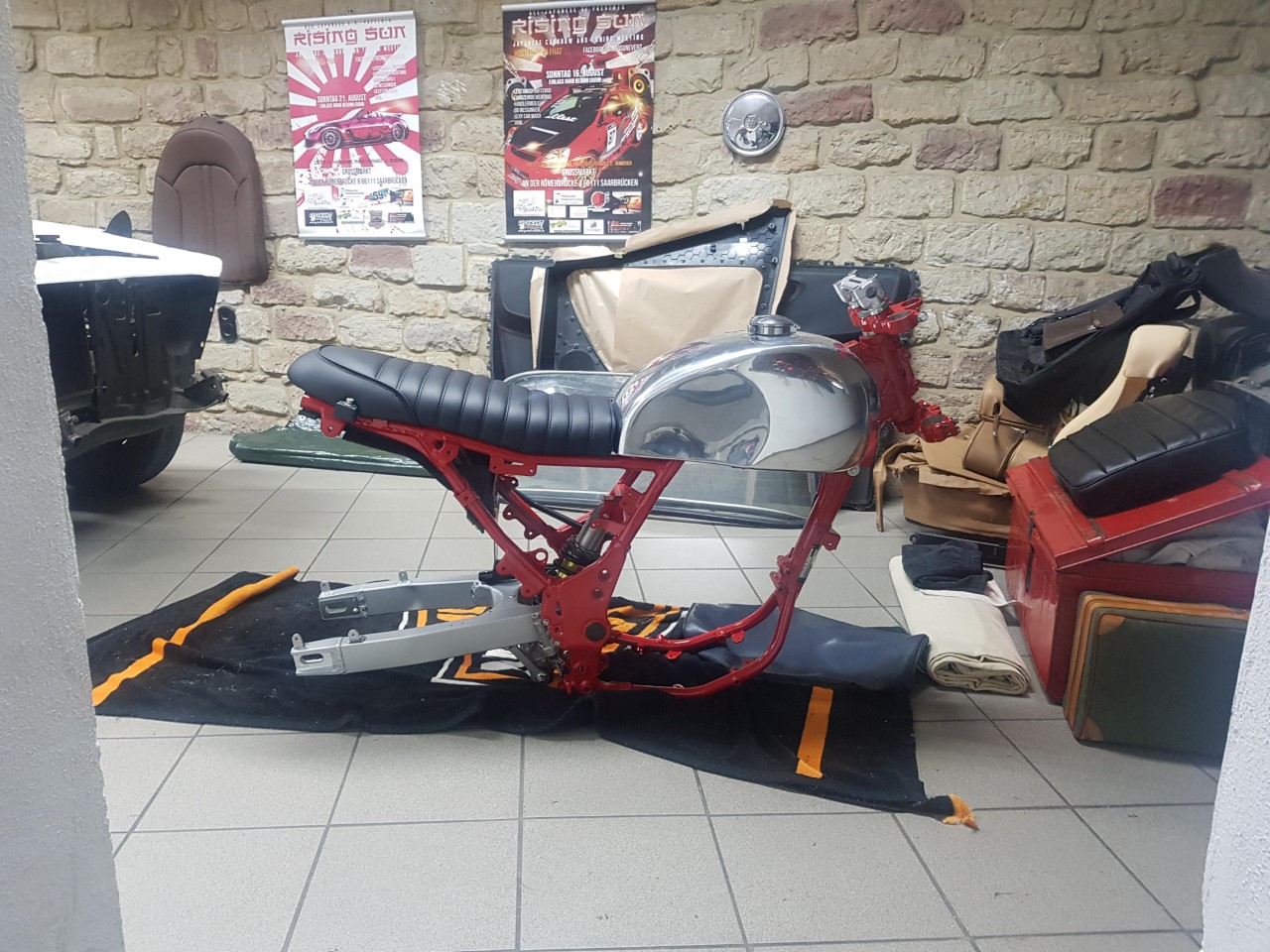

Schwinge und Sitzbankgrundplatte sind fertig. Am 9. geht sie zum Sattler.
Schwinge fertig (2).jpg (99.24 KiB) 10553 mal betrachtet
Alle Lager und Bolzen neu. Kommt mir ein bißchen hart vor, aber das ist eher gut,
Beste Grüße
Christoph

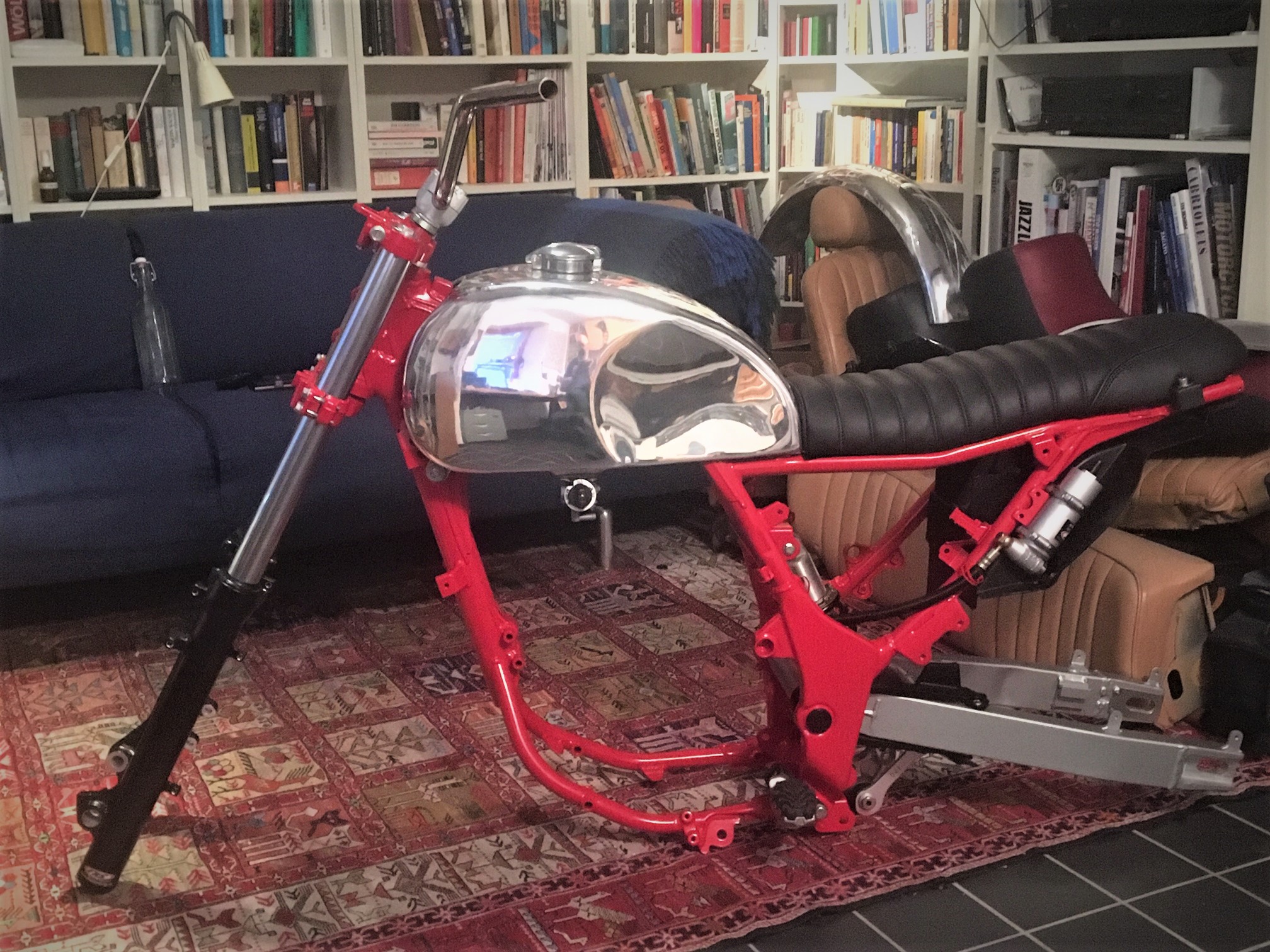

Sattel ist fertig und montiert! Jetzt sieht man langsam wies werden soll. Leider warte ich immer noch auf die Gabelholme. Sind aber fertig und im Versand.
Beste Grüße
Christoph

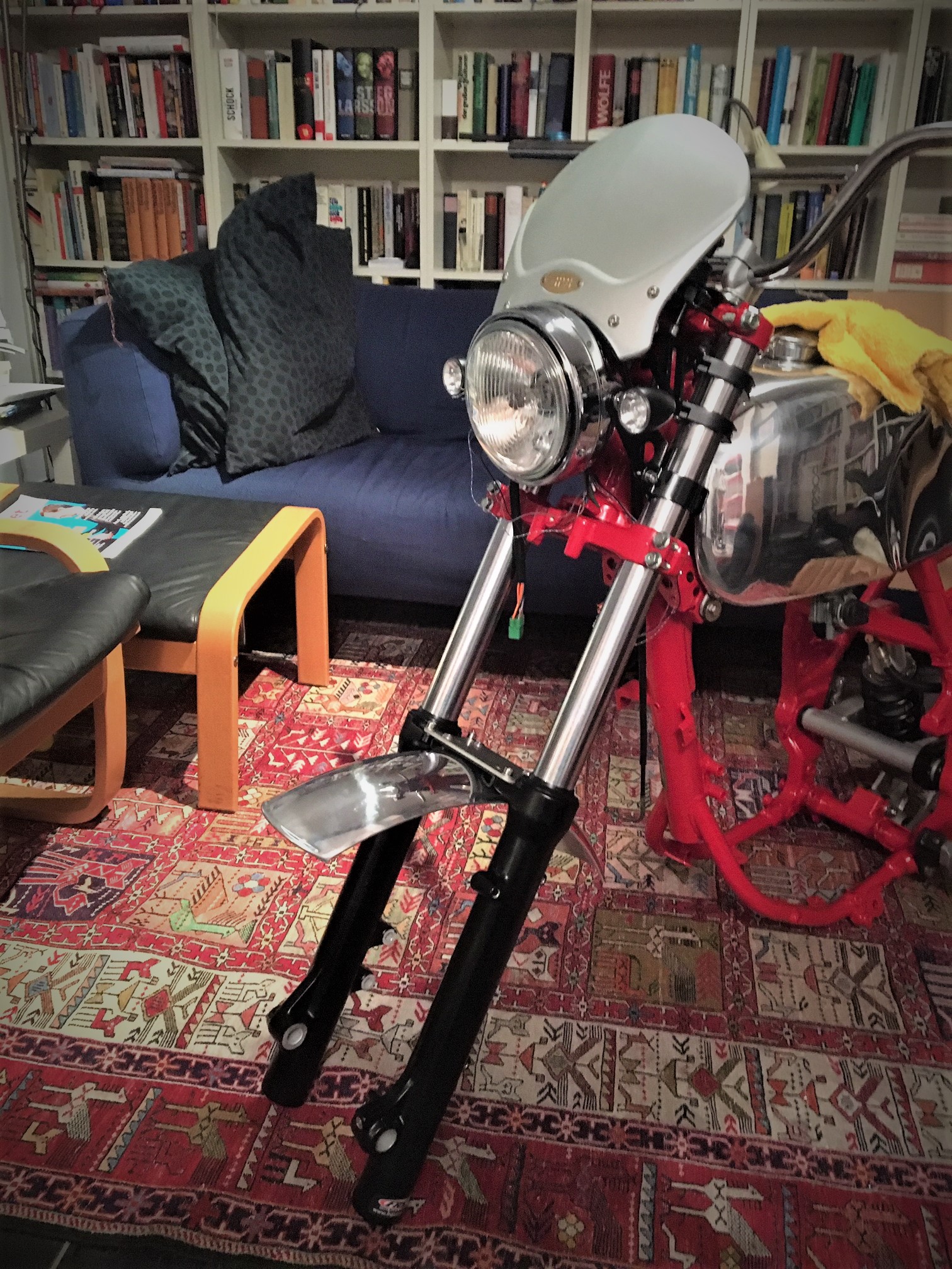

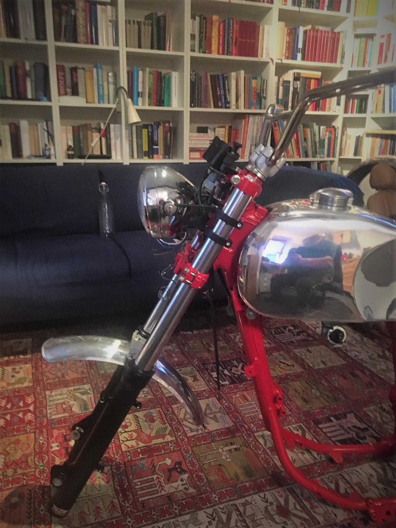

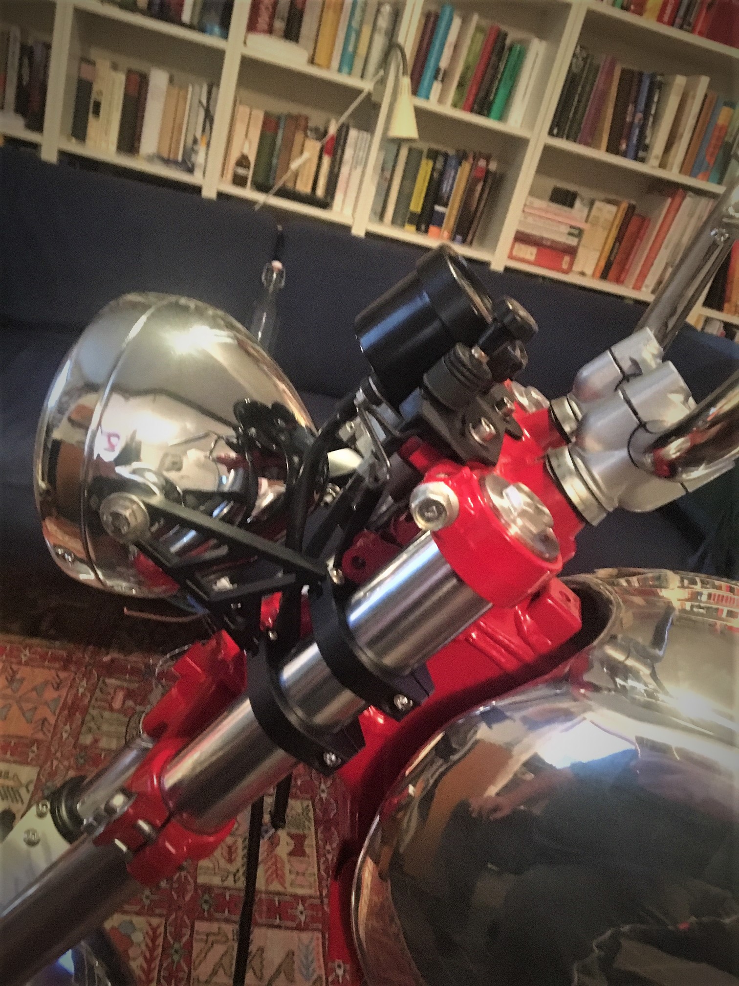

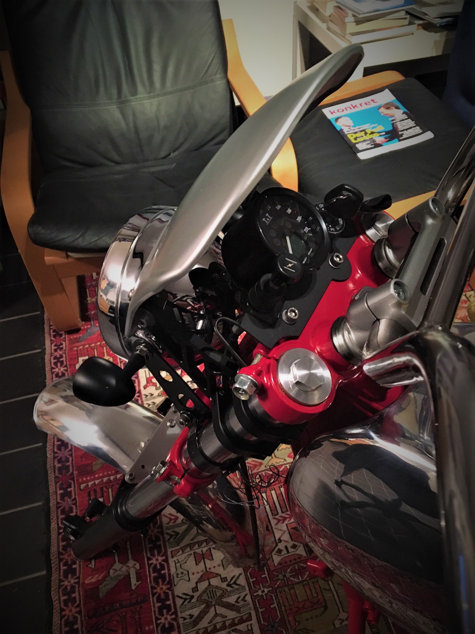

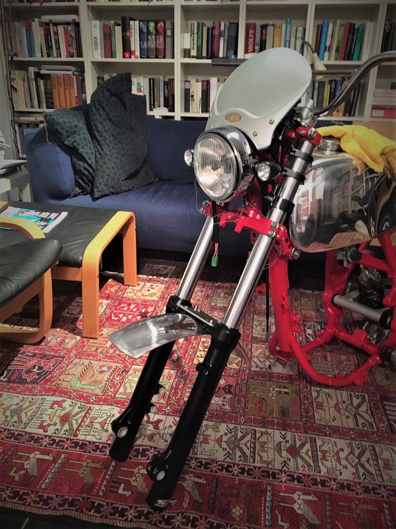

Gabelholme sind fertig, mit Wilbers Federn und auf mein Gewicht eingestellt. Armaturen sind dran, Lenker ist dran, Lampe ist dran, Gabelstabi ist dran, Kotflügelvorne ist dran, Blinker vorne und hinten sind dran.
Beste Grüße
Christoph

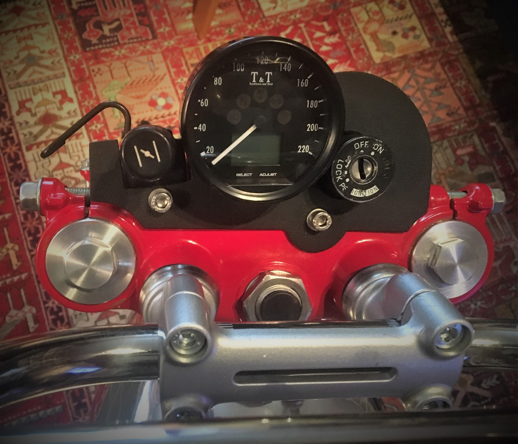

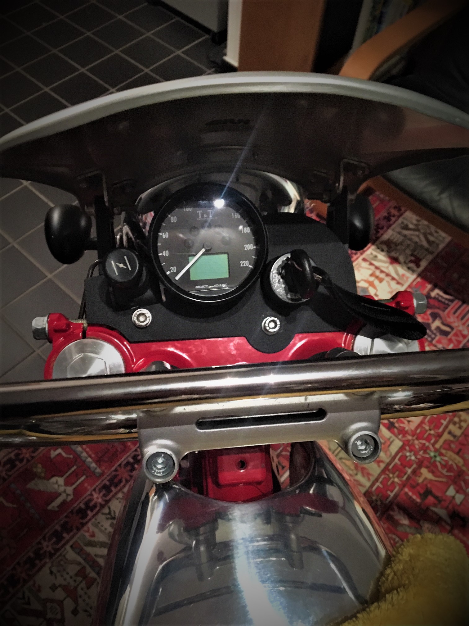

Armaturen
Beste Grüße
Christoph

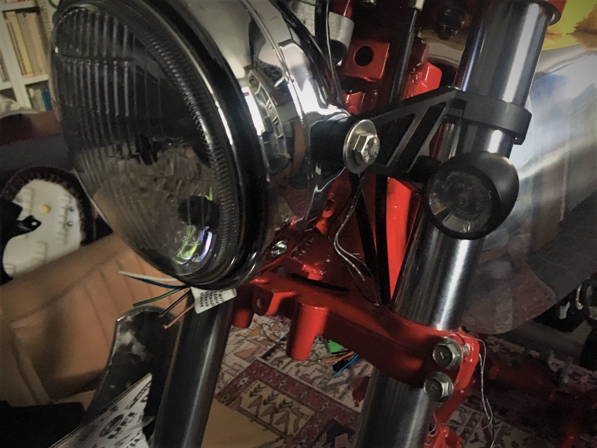

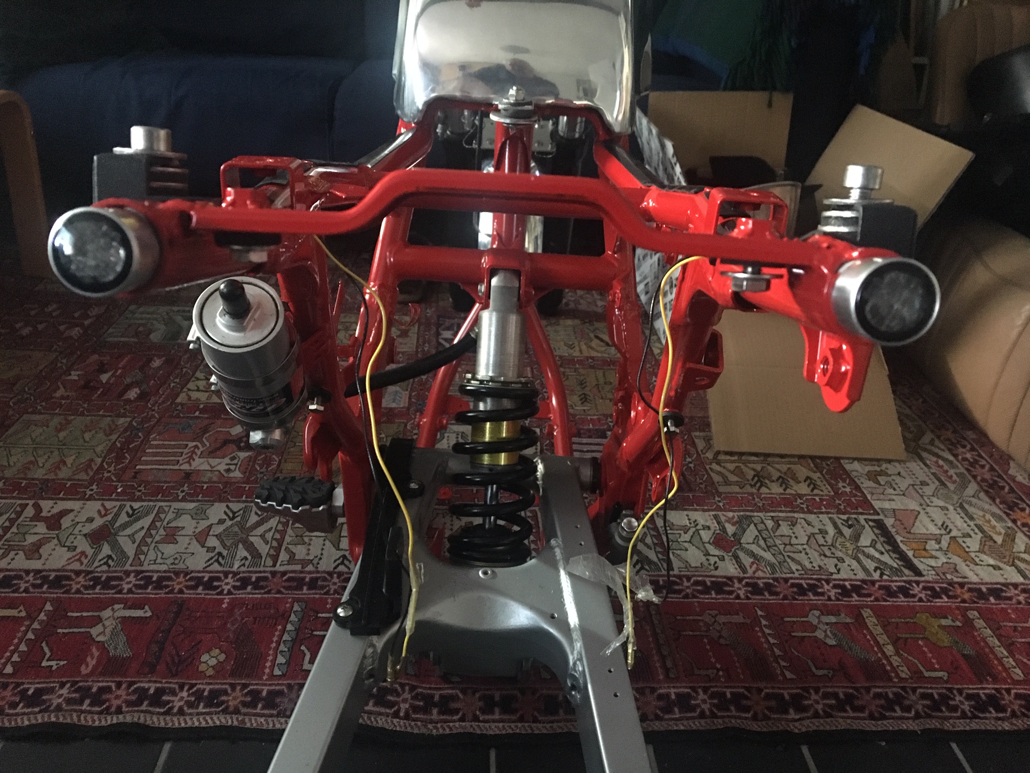

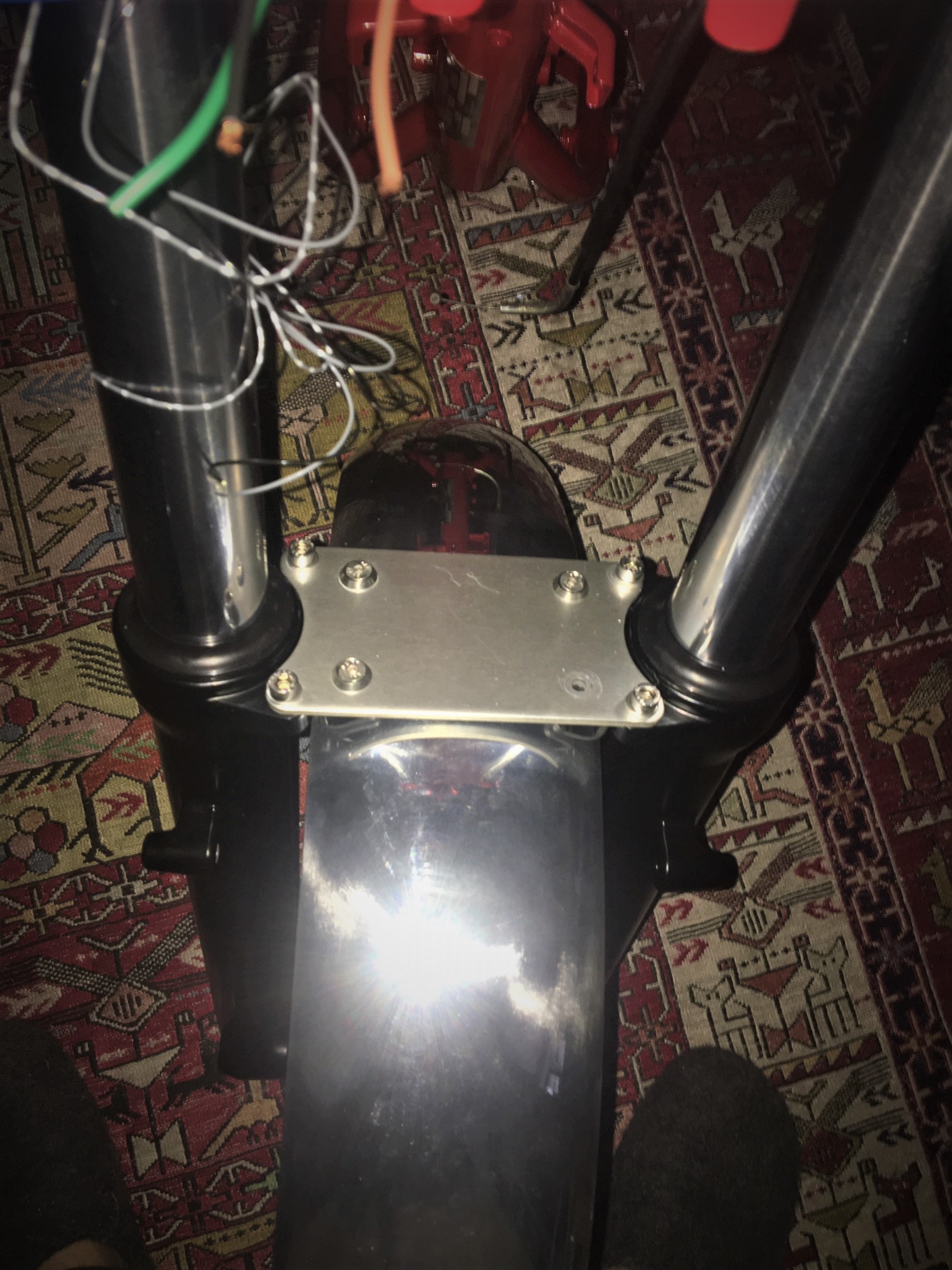

Blinker hinten in den Rohren versenkt und verkabelt.
Beste Grüße
Christoph

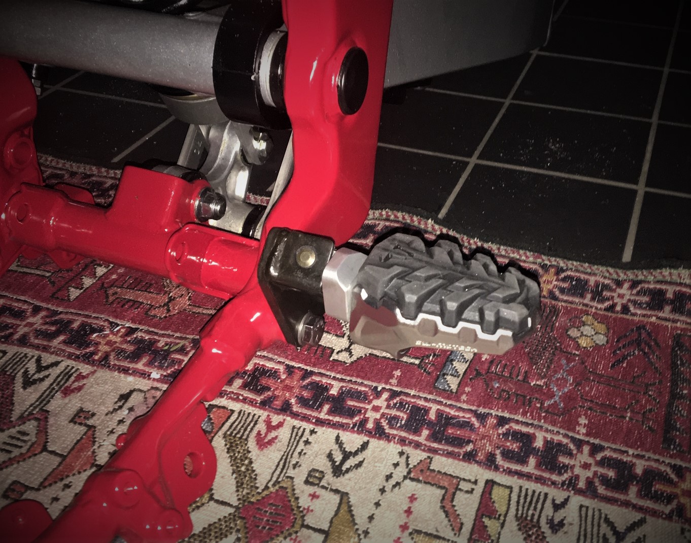

Danke. Findet ja auch im Wohnzimmer statt, da bleibt mir nix anderes übrig als sauber zu arbeiten, wenn ich nicht rausfliegen will. Mein Problem mit den Fußrasten (Originale zu weich für mein Gewicht) habe ich gelöst: Ein Paar verstellbare, die ich noch hatte, habe ich an die Originalaufnahmen anpassen lassen.

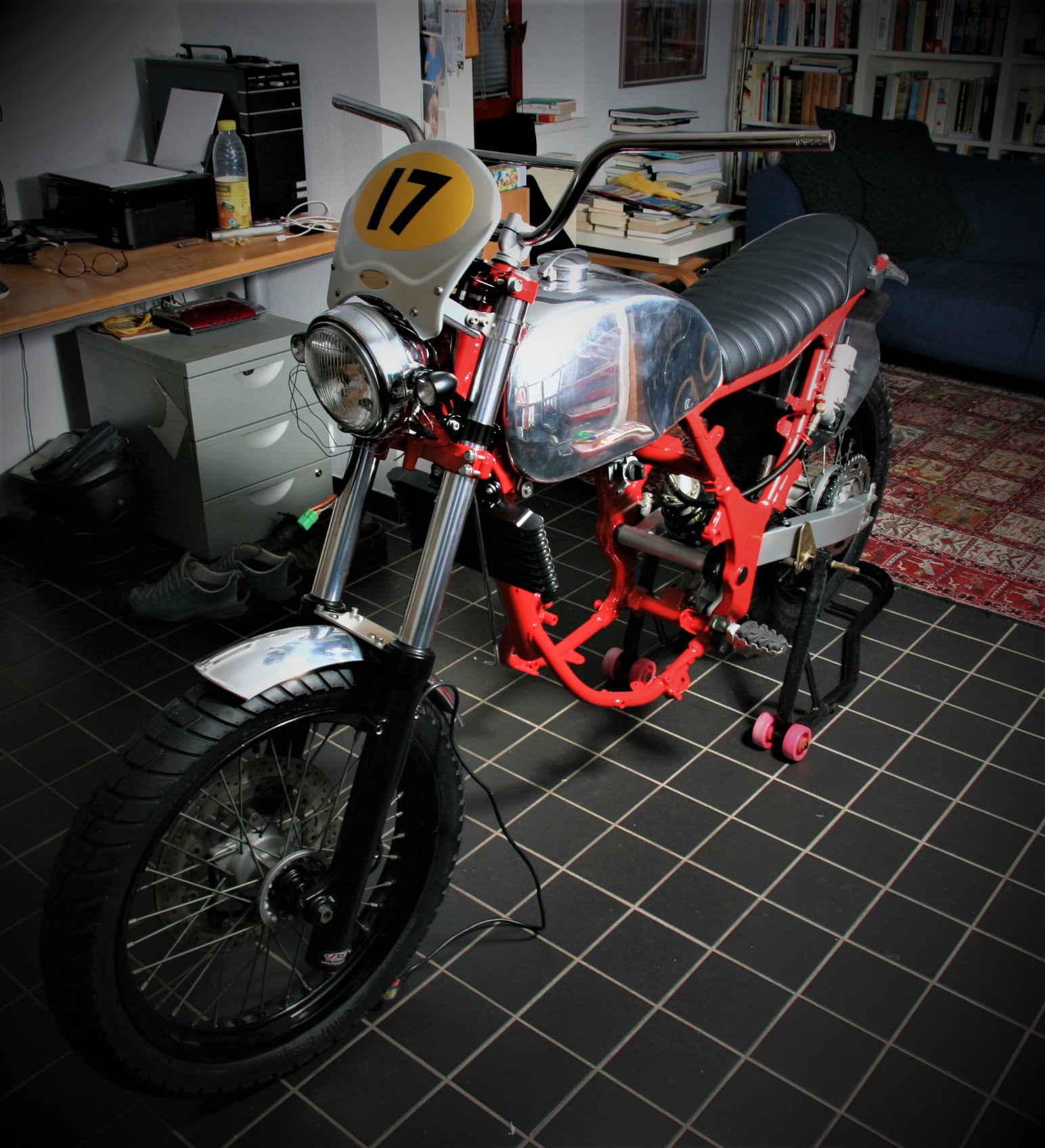

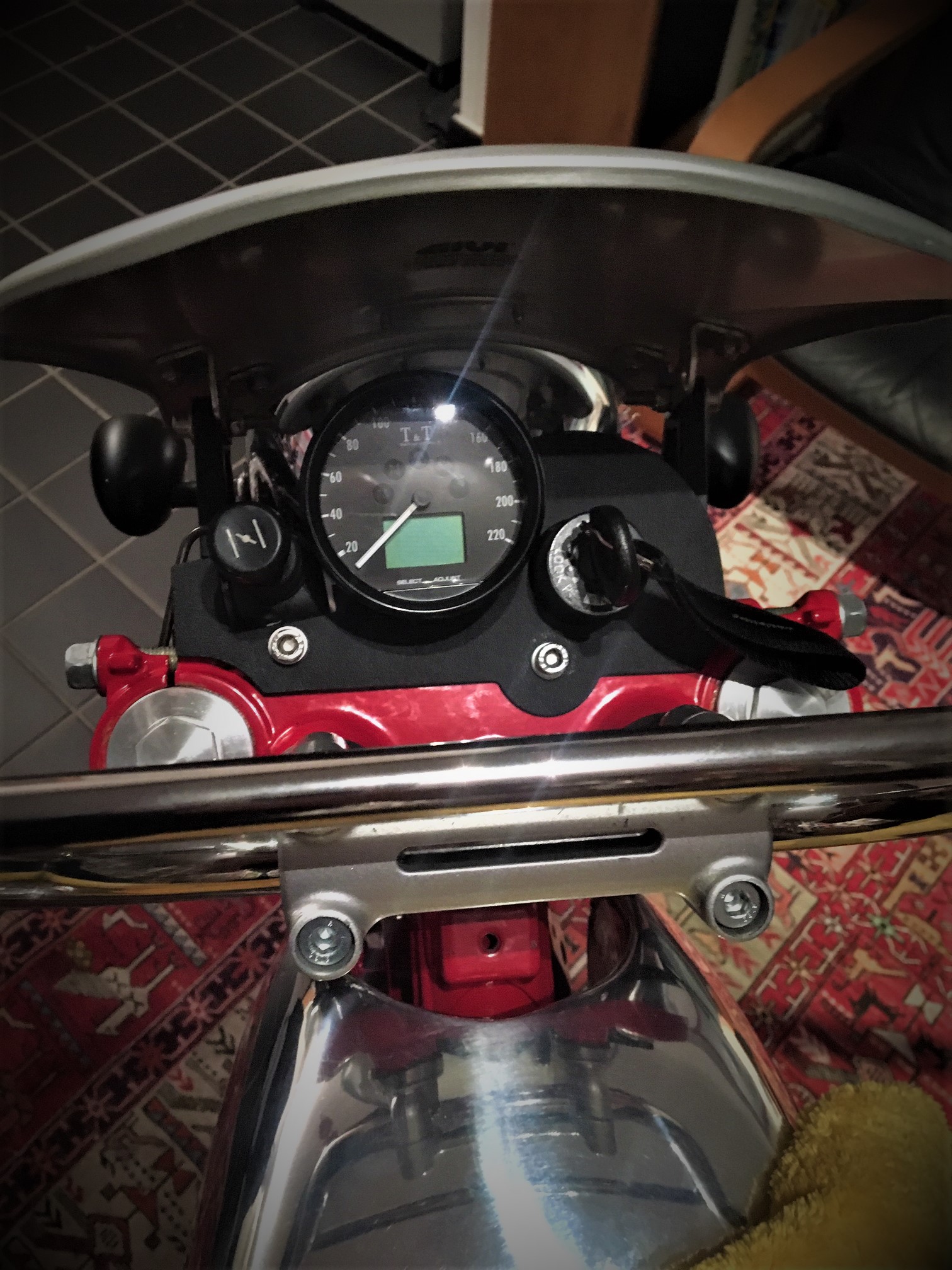

Ah das! Das ist ein Peugeot 404 Berline. Baujahr 67. Danke für deine Anmerkung bezüglich bunt. Ich hatte auch ein bißchen Bedenken. Aber da die Felgen und der Sattel notwendiger Weise schwarz sind (sie sind wie sie sind) habe ich mich streng an folgende Farbscala gehalten: Rot nur der Rahmen und die Gabelbrücke, alles andere schwarz oder silber. Also 3 Farben, weniger geht kaum. Ich werde das Windschild an der Lampe (gleichzeitig Numberplate mit 17) gelb machen. Ich glaube es wird ganz okay.
Das ist der erste Versuch mit einem GIVI Schild. Aus irgendeinem Grund sieht das sehr langgezogen aus - es ist aber eher rund.
Beste Grüße
Christoph

Christoph17 hat geschrieben:Ich glaube es wird ganz okay.
Ich glaube das ist ein wenig untertrieben. :)
Mich haben die verschiedenen silber/chrom-Teile an der ccm gestört. Daher habe ich alles mögliche schwarz Pulver lassen.
Kleinteile kann man später ja immer nich schwärzen oder polieren. Also abwarten.
Auf einen 404 wäre ich nie gekommen. Schönes Auto. Bisher ist mir aber noch nie eins vor die Augen gekommen oder ich habe nie eins wahrgenommen. Ich google noch ein wenig danach.

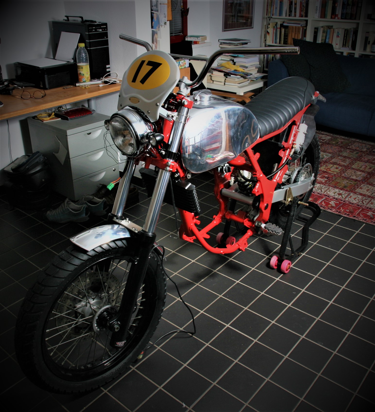

Steht jetzt auf eigenen Rädern, bzw. könnte stehen, wenn ein Ständer dran wäre.
