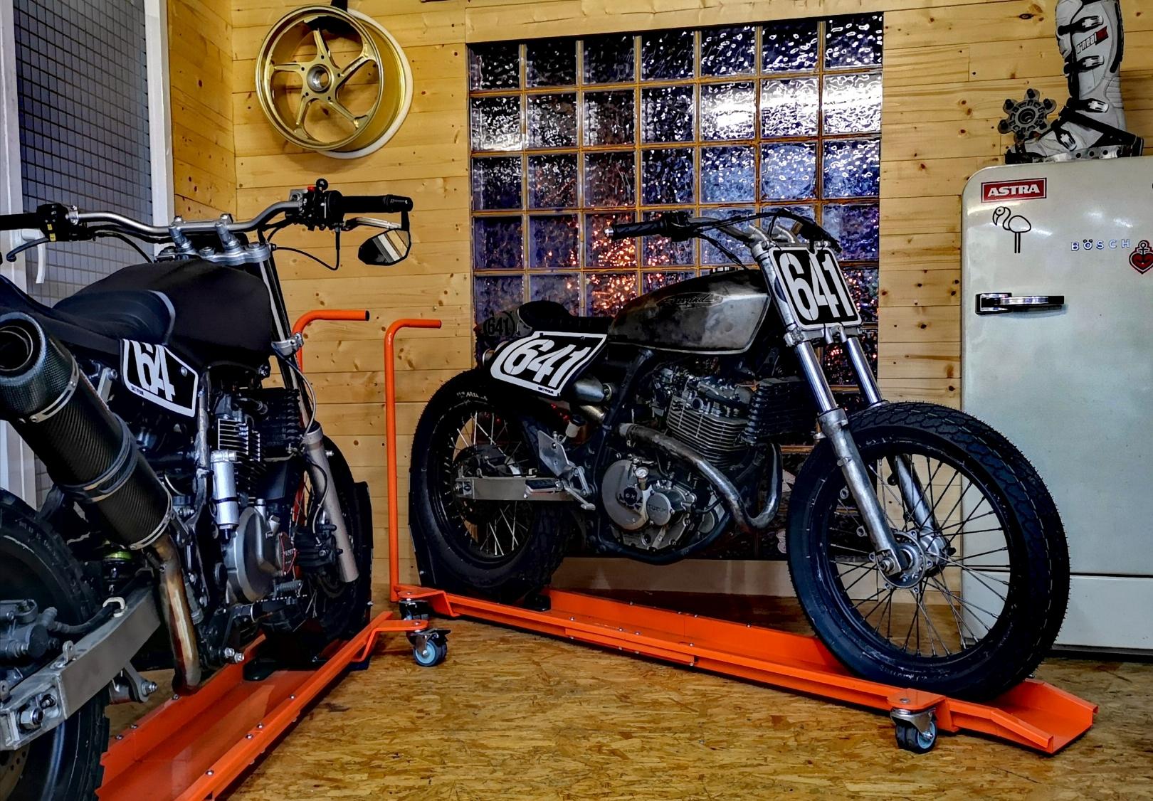

Re: Die Freewind als Racer ...
Namd!
Hier mal der Racer im Flattrack-Gewand. Bereit für seinen ersten Einsatz im Mai.
19"-Felgen mit 130er und 140er Flattrackreifen, große Startnummertafeln, breitem Lenker und keiner Vorderrad-Bremse.
Bin mehr als gespannt.

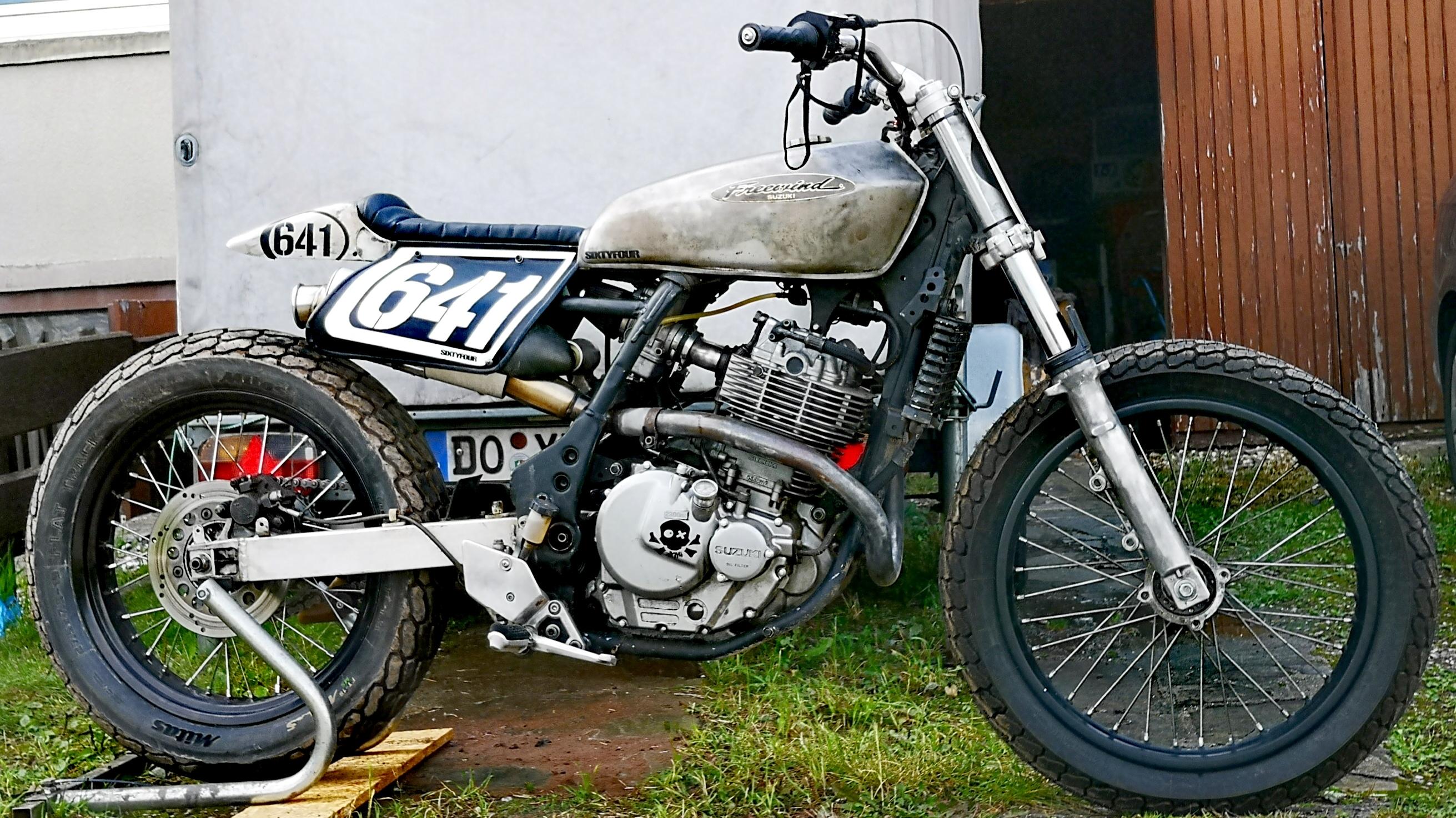

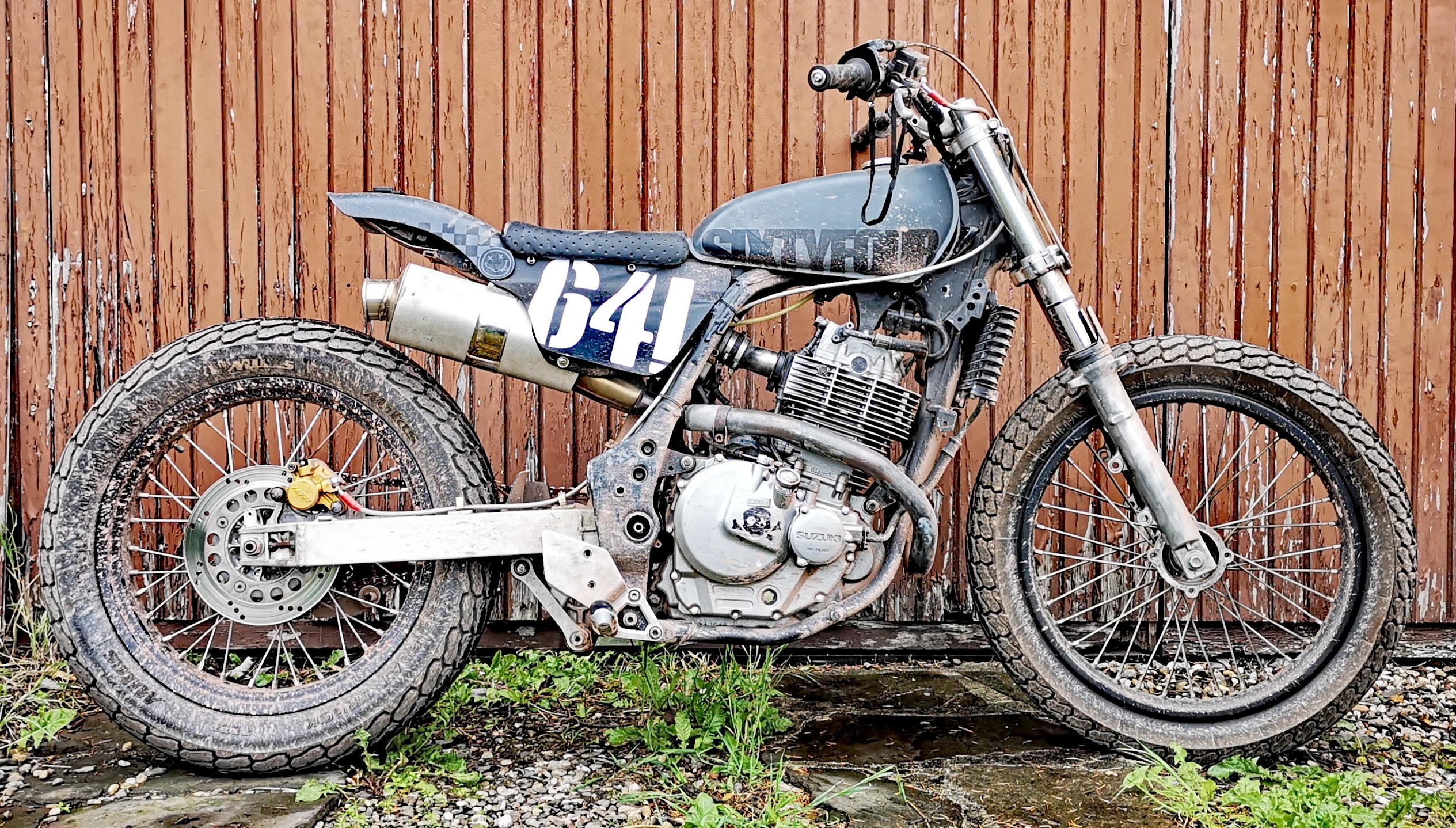

Moin!
Kleines Update aus gegebenem Anlass.
Nachdem der SOS-Racer als Flattracker herhalten musste, was nach einigen weiteren Anpassungen auch ganz gut funktionierte, kam mit den wachsenden Fähigkeiten auch der Wunsch nach weiteren Veränderungen.
Kürzerer Tank um weiter vorn sitzen zu können, höheres Heck damit die ganze Fuhre noch tiefer gelegt werden kann und das CafeRacer-Heck nicht den Reifen frisst.
Das ist dabei heraus gekommen:
Und jetzt funktioniert das Paket so gut das ich im nächsten Winter alles auseinander nehmen werde und alle Bauteile, insbesondere den Rahmen, aufarbeiten, aufhübschen und verbessern werde.
Manchmal schaue ich das Mopped an und denke mir: Arme Freewind, was musst du alles mitmachen...aber unter dem originalen Plastikkleid verbirgt sich tatsächlich viel mehr als nur eine kleine Reiseenduro.
Gruß Ralf
Gruß Ralf

Sehr schöner Umbau.
Welcher Vergaser versteckt sich im Rahmen? Verwendest du die Standard CDI-Zündung ohne Drosselklappensensor?

Hi!Melitos hat geschrieben: 29. Jun 2022, 09:48 Sehr schöner Umbau.
40er Delorto-Rundschieber mit Beschleunigerpumpe (KTM oder Husqvarna) auf selbstgebratener 1in2-Ansaugbrücke. Der Drosselklappensensor wurde seiner Rückholfeder beraubt und mit "Knopf" zum manuellen Verstellen versehen.
Gruß Ralf

Danke für deine Antwort.sixty4 hat geschrieben: 30. Jun 2022, 13:14
Hi!
Gruß Ralf
Merken Sie einen deutlichen Unterschied im Motorverhalten mit dem "Knopf"?
Vergaser:
Viel direkteres Ansprechverhalten und mit K&N Filter subjektiv deutlich mehr Leistung.
Knopf:
Entweder mehr Leistung unten raus oder leichteres hochdrehen. Je nach Stellung.
Knopf:
gibts da eine umbauanleitung ? klingt spannendsixty4 hat geschrieben: 9. Jul 2022, 21:25 Vergaser:
Knopf:
Drosselklappensensor ausbauen und öffnen, Feder entfernen, dann wieder verschließen. Musste, glaube ich, geklebt werden. In die Aufnahme für den Vergaser hatte ich eine M8-Schraube versenkt.
