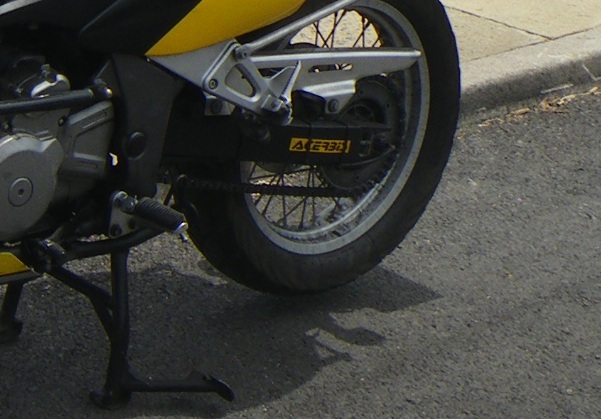

Der Kettenschutz:
Der originale Kettenschutz ist ja sehr polarisierend.
Nach drei Selbstbau-Bastelversionen landete schließlich ein Bandit 1200 Kettenschutz auf meiner Schwinge.
Wobei die dritte Selbstbauvariante schon ganz ansehnlich war.
Der 1200er Kettenschutz kommt aber einfach professioneller rüber.

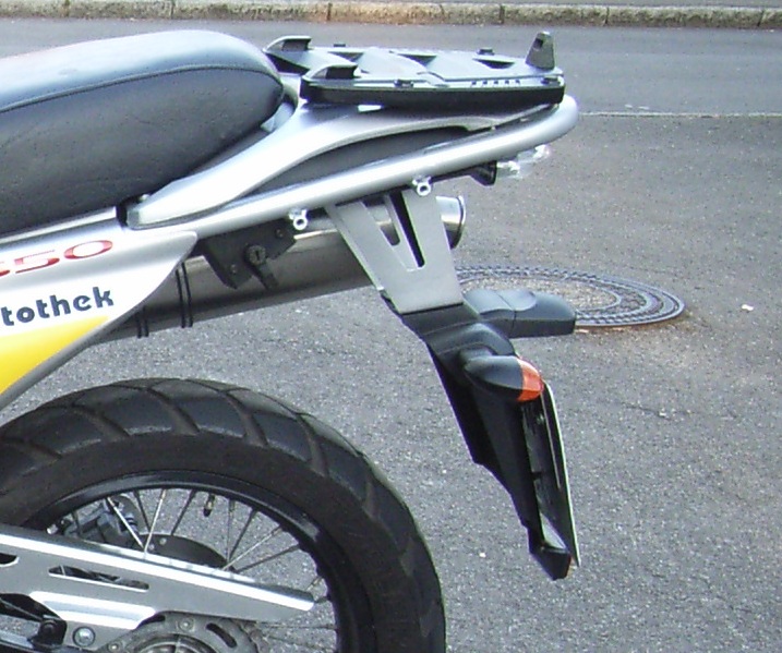

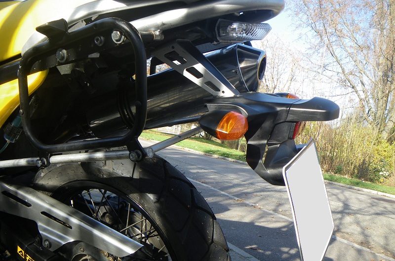

Der Gepäckträger:
Beim Kauf war ein original Topcaseträger inklusive blauem Topcase dabei.
Das System wurde ausgebaut bzw. ersetzt. Aktuell ist eine Givi-Druckgussplatte für ein großes Topcase verschraubt.
Für seitliche Koffer wurde ein Givi-Kofferträgersystem umgebaut.
Das Rundrohr unter der originalen Trägerplatte wurde mit Gewindebuchsen versehen (angeschweißt).
Daran wurden die Kofferaufnahmen ohne irgendwelche krumme Blechwinkel direkt verschraubt.

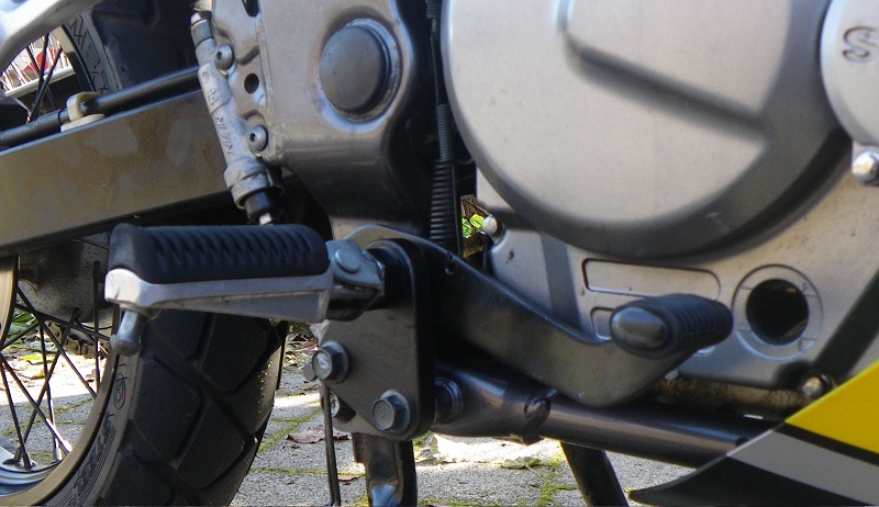

Fußrasten:
Die originalen Fußrasten waren mir zu klobig. Hinten wurden Soziusrasten einer GSX-R verbaut.
Vorne habe ich seit diesem Jahr die Rasten meiner FZS montiert.
Die Rastenposition wanderte dabei ca. 20mm tiefer.

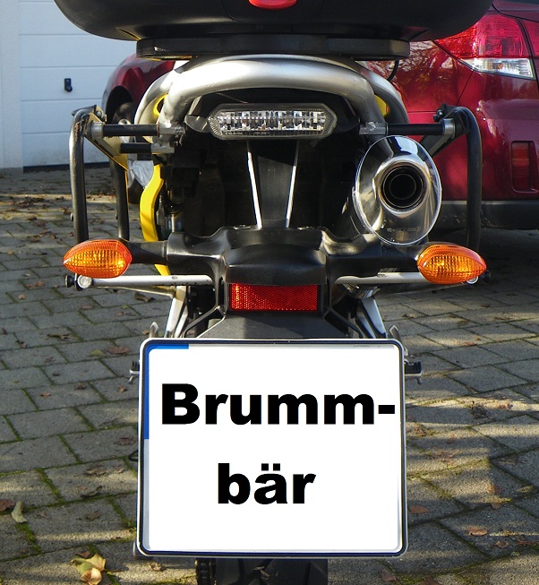

Heckbürzel:
Mein aktuelles Heck stammt von einer Yamaha R6.
Man kann sich jetzt natürlich darüber streiten, ob das gut aussieht, da die R6-Fahrer es ja reihenweise demontieren.
Es ist auf jeden Fall an einer Freewind was anderes, was individuelles.

Der Kettenschutz:

Der Gepäckträger:

Fußrasten:
Heckbürzel:

jaja. Und die Jahre ziehen ins Land ... .
Wieviel Aufwand waren denn die FZS-Rasten ? Von plug+play kann ja (auch wg. der tieferen Position) keine Rede sein.
dessen10jahre2013umsind
Re: 10 Jahre Freewind fahren und basteln
die Lackierung ist ein Selbstversuch mit Spraydosen. Sie ist nicht auf Profiqualität. Wer mit der Nase zu nah ran geht, erkennt den Unterschied. Ich habe aber auch schon viele schlechtere Selbstversuche gesehen.
Bei der Betrachtung der Kilometerleistung darf man nicht ganz vergessen, dass ich etwa das gleiche nochmal mit der FZS 1000 zurück gelegt habe. Es gibt genügend unverbastelte Erstmopped-Freewinds mit wenigen Kilometern auf dem Tacho.
Die Fussrasten waren schon ein paar Stunden Fleißarbeit, da mir für die Bearbeitung der Grundplatte die Fräßmaschine fehlt.
Aber wozu hat man das Feilen gelernt? Ich habe leider noch keine bessere Detailaufnahme der Rasten gemacht. Die Grundplatte ist aktuell noch geschwärzt worden, damit sie nicht so auffällt. Die Rasten haben in der Form natürlich keine ABE oder kein Teilegutachten. Eine Legalisierung ist mir daher zu aufwändig. (Drum bitte nicht zuhause nachmachen).
Würde mir meine XF von einem Fremden so zum Kauf angeboten werden, würde ich dankend ablehnen. Sie wäre mir zu verbastelt. Würde ich sie zum Verkauf anbitten, wurde ich sie (bis auf das Fahrwerk) erst wieder auf Originalzustand zurückrüsten. Noch könnte ich das.
- XF mit FZS Rasten.jpg (86.03 KiB) 7787 mal betrachtet
hast du auch fotos von dem heck? das würd mich interessieren...
MfG
MfG
Ich habe leider keine brauchbaren Fotos gefunden. Vielleicht mache ich dieses Wochenend nochmals ein Fotoshooting mit meinem Topmodel. ...Isegrim hat geschrieben:... fotos von dem heck?...
wäre echt top... weil ich schon lange überlege das heck umzubauen... und über inspiration bin ich äußerst dankbar...
MfG
MfG
Schöner (Zwischen)Bericht Brauner,
schön, dass Du immer noch Spaß dran hast. Ich werde jetzt auf Heidenau mit Winterkennung umrüsten, damit mir Wilfried nicht zu sehr davoneilt.
Wenn ich alleine fahre, nehme ich immer noch gern die Freewind.
Single bells
..wie die Zeit vergeht.....ich habe mir vor 12 Jahren im Juni eine nagelneue Freewind gekauft...90 Tkm bin ich in der Zeit bis heute gefahren...
Hier endlich mal die versprochenen Bilder:
- R6 Heck neu iso.jpg (192.87 KiB) 7787 mal betrachtet
- R6 Heck neu.jpg (160.43 KiB) 7787 mal betrachtet
- FZS Fussraste.jpg (130.74 KiB) 7787 mal betrachtet
Zuletzt geändert von Brummbär am 11. Jun 2016, 15:50, insgesamt 2-mal geändert.
das heck sieht ja mal hammermäßig aus... gefällt mir sehr gut...
wie schwer war es das so hinzubekommen?
MfG
MfG
Der Aufwand läßt sich schwer abschätzen. Das Heck hat sich ja über die Jahre so entwickelt. Den ersten Entwurf habe ich zum Verständniss mal angehängt.
Da hier die Aluhalterung selbst gefertigt war, war die Ausrichtung und Anpassung an die bestehende Unterverkleidung des originalen Heck leichter möglich. Als ich damit fertig war, fand ich die Ausrichtung jedoch zu steil.
Beim moderneren R6 Kennzeichenhalter ist mir die Ausrichtung schwerer gefallen. Der derzeitige Stand gefällt mir technisch auch noch nicht ganz, da zu viele Unterlegscheiben verbaut sind um den Winkel so wie er ist hin zu bekommen. Ich brauche da mal eine solide Unterkonstruktion.
- R6 Heck alt.jpg (161.88 KiB) 7787 mal betrachtet
Zuletzt geändert von Brummbär am 11. Jun 2016, 15:51, insgesamt 1-mal geändert.
